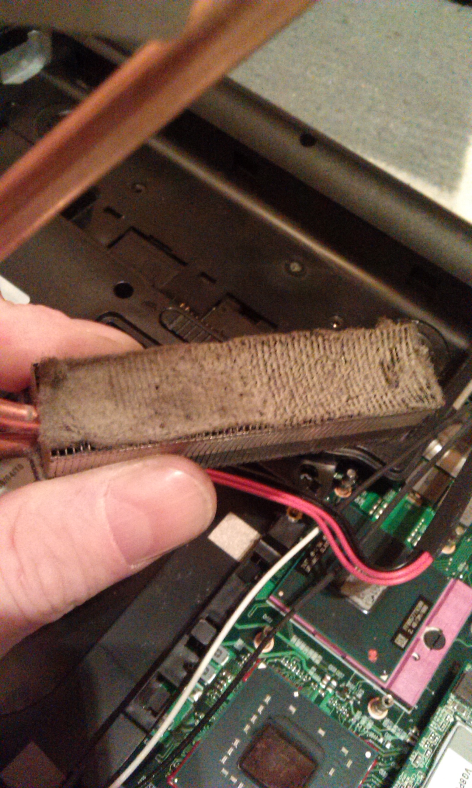

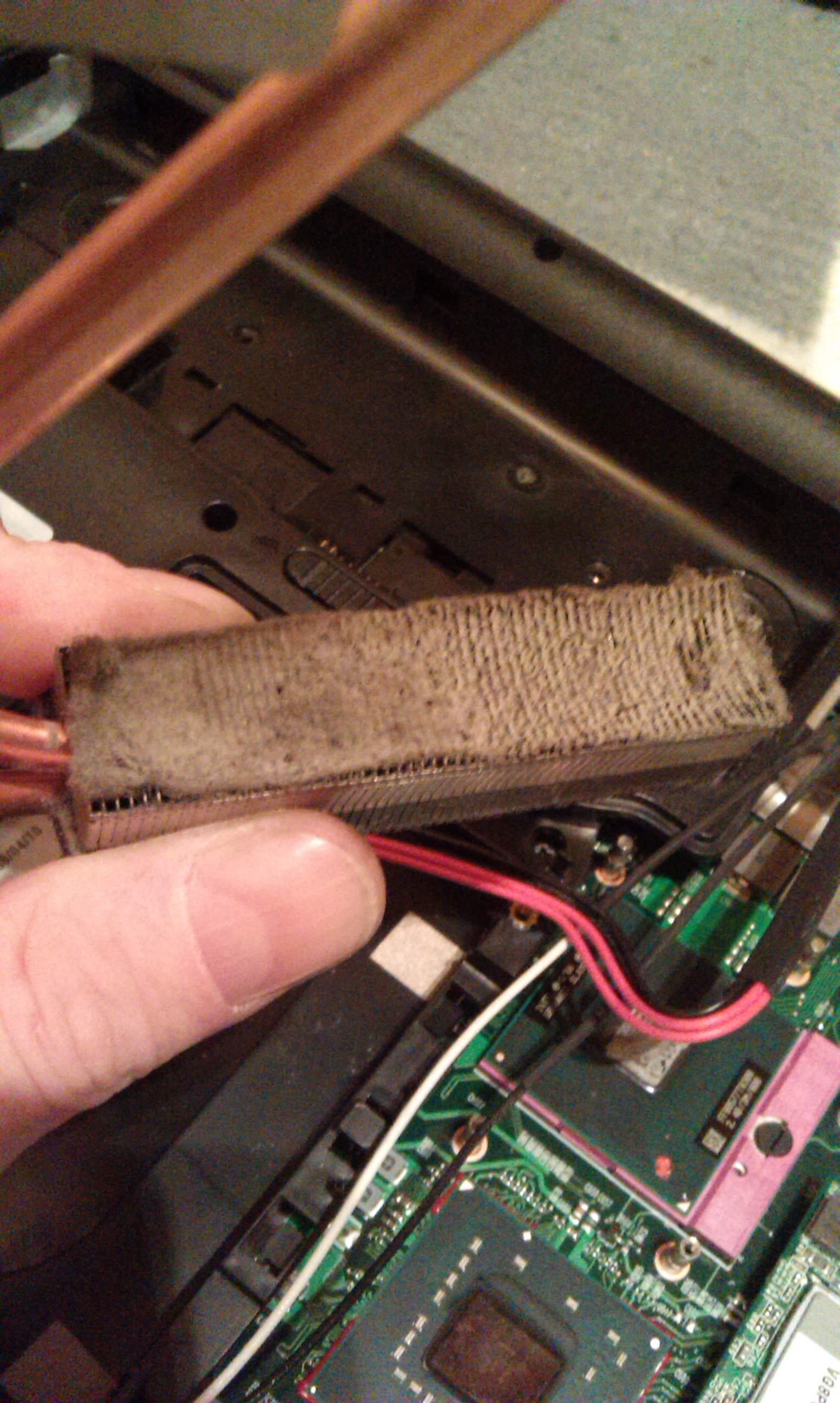

Dann schau, wie die Kühlung aussieht... wenn so
dann nicht gut.
