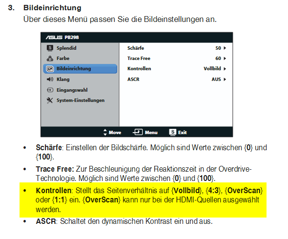

Versuchs mal hiermit:

@Conqi Das hat irgendwie nicht funktioniert, der Intel HD Treiber hat die Einstellungen nicht übernommen und es immer wieder gestreckt angezeigt. Als ob das Programm beim einstellen abschmiert.
Reaktionen: TP555
Das ist ja auch aus der Anleitung des Monitors. Am PC solltest du eigentlich nur normal 1920x1080 einstellen müssen.
