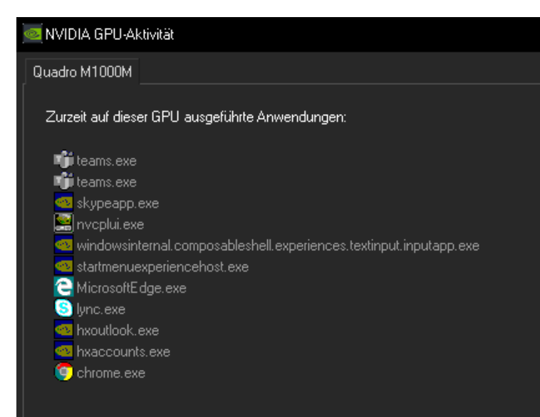

Also ich habe nun das Notebook wieder zugeklappt. Bei diesem Zustand sieht man im Task-Manager, dass die NVIDIA Karte am arbeiten ist und die Intel Grafik nicht belastet wird.
DAS RUCKELN HABE ICH NUR IM DESKTOP BETRIEB
Wenn ich mir ein YouTube Video anschaue, läuft dieses flüssig und ich habe beim abspielen keine Probleme.
Fenster verschieben, im Browser scrollen, Icon verschieben ect..... hier ruckelt es sehr stark.
Treiber sind alle drauf und aktuell!

OK, sieht wohl so aus, ja. Dann läuft da definitiv mit Optimus was falsch. Im Desktop Betrieb sollte die Quadro nicht angehen.
Normalerweise einfach den aktuellen Intel Treiber installieren, rebooten und dann den aktuellen Nvidia Treiber installieren, dann funktioniert alles wieder so wie es soll.
Beim P50 läuft bei Betrieb mit externem Monitor immer die dGPU (egal welche Anwendungen laufen), da die Anschlüsse nicht mit der iGPU verbunden sind.

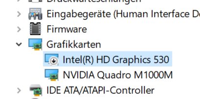

Die aktive Grafikkarte scheint dabei aber immer die M1000M zu sein!
Nun habe ich einen Workaround gefunden!!! Wenn ich den Lenovo P50 zuklappe und die INTEL GRAFIKKARTE DEAKTIVIERE, habe ich ebenfalls kein ruckeln auf dem externen Monitor. Das klappt auch, wenn ich zwei extenre Monitore an das Notebook anschließe. (Alles läuft sauber und ohne stocken).
Sobald ich die Intel Grafikkarte wieder aktiviere, ist das ruckeln wieder da :-(

Bei mir funktioniert dein Workaround ebenfalls. Ich hatte das gleiche Problem. Immer wenn ich den Laptop geschlossen habe, hat der zweite Monitor geruckelt, und Arbeiten und Spielen ist unmöglich gewesen – trotz aktueller Treiber uns starker Grafikkarte und :
_ Lenovo ThinkPad P53, 32 GB RAM
_ Nvidia Quadro RTX 3000, 6 GB
Ich bin ziemlich am Verzweifeln gewesen. Besten Dank für den Tipp!
