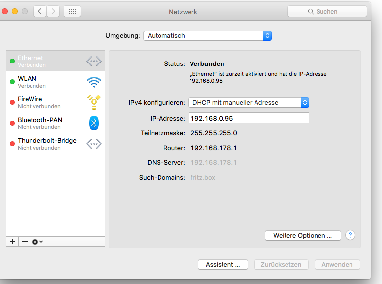

wenn dein dhcp als dein netz nicht 192.168.0.0/24 ist wirst du das ding auf der 100 ned erreichen - 2. ip adresse eintragen oder mal in deinem dhcp server guggn was der für eine IP dem ding gegeben hat :)
Ich bin da nicht so bewandert und die Dinge erschließen sich nicht so einfach. So sieht es aus bei mir.
Was passiert, wenn ichj mein DHCP auf 192.168.0.0/24 umstelle? Werden dann alle meine anderen Einstellungen wie Internetzugang, Zugang zu meinem anderen aktuelle NAS vso verstellt, das es keine Verbindung mehr gibt?

zu der anderen Frage mit der IP: Wenn du deine IP änderst von dem Rechner auf ne 192.168.0.x hast du natürlich kein Internet- und Netzwerkzugriff mehr weil der Router eben auf ner anderen Range läuft. Aber dann kannste eben auf dein NAS zugreifen, das NAS dann auf die 192.168.178.x Range konfigurieren und den Mac auf wieder umstellen auf die Einstellungen vorher (oder eben nur die Daten runter ziehen, IP wieder ändern und das NAS wieder einmotten wenn dus eh nicht brauchst)

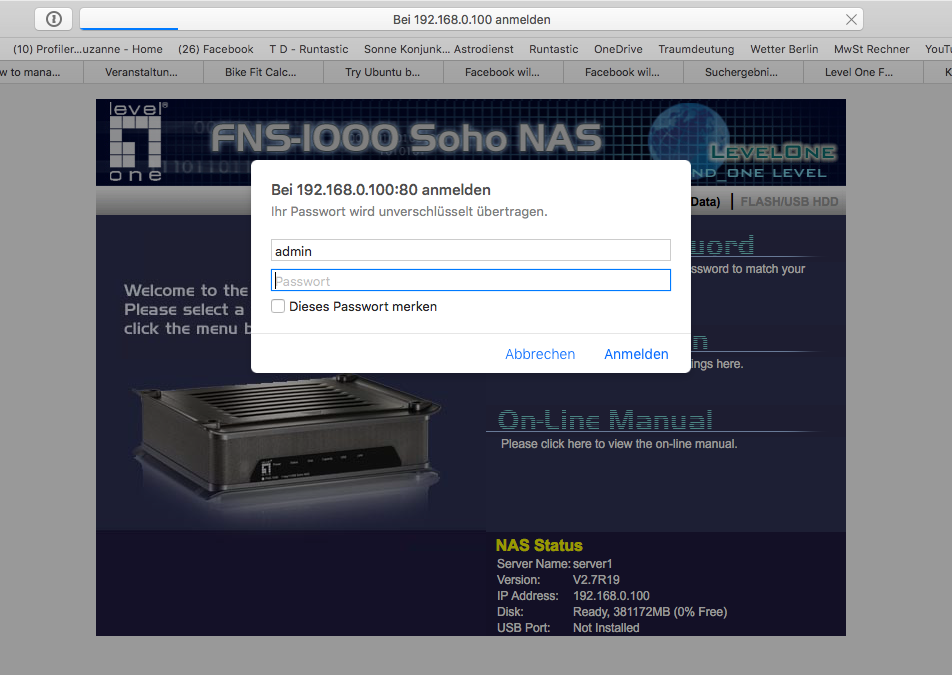

Habe die range umgestellt auf (siehe screen shot) und dabei die Oberfläche des NAS erreicht. Jedoch klappt das log in per admin ohne Passwort nicht. Habe sowohl Adresse des NAS als auch das Passwort per reset zurückgesetzt. Wo liegt hier mein Fehler? Bin völlig überfragt.
Schau mal ins Handbuch wie das genau vorgehen nach einem Passwort Rückstellen ist. Oder benutz den Support des Herstellers. Jedenfalls ist der Zugang nun da, jetzt fehlt nur das korrekte login
OK, noch mal lesen. Support habe ich vor einigen Tagen angefragt jedoch keine Antwort bisher.
Nachdem es mit der Standart Rückstellung wohl nicht hingehauen hat habe ich alle möglichen in Frage kommenden user Namen und Passwörter der letzten Jahre ausprobiert und letztendlich mir den Zugang zum NAS ermöglicht. Konnte es selbst kaum zu glauben, dass es geklappt hat. Nachdem ich mit FileZilla erfolgreich zugreifen konnte musste ich wegen einiger Fehler, die mir unterlaufen waren das NAS Zwangs abschalten. Ging nicht anders. Derzeit zickt es und der Zugang ist nicht möglich. das kenne ich aber schon von früher. mal schauen wie es nach einem weiteren Neustart weiter geht.
