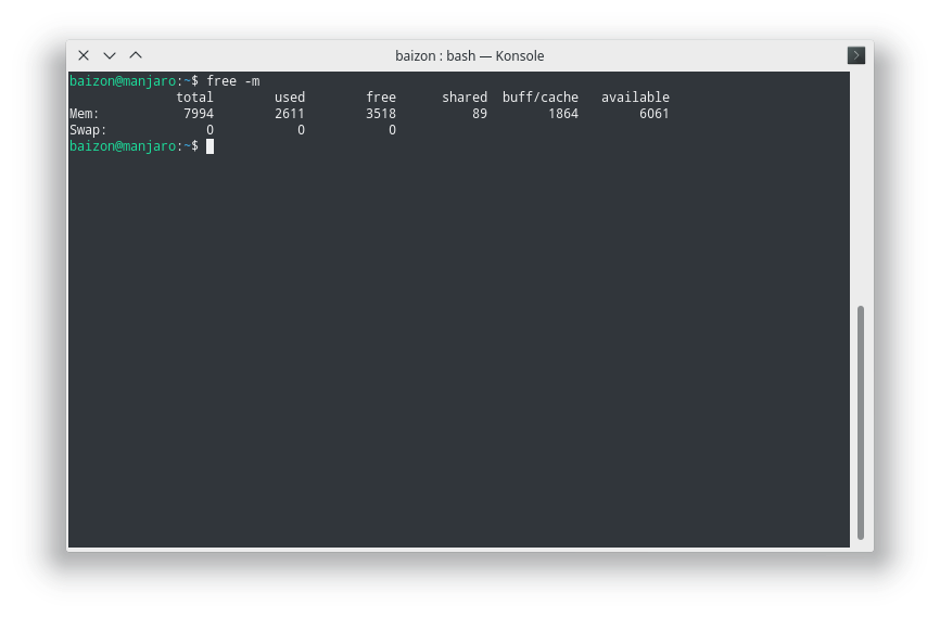

Im Normalfall wird im Speicher gecacht. Wie sieht der Speicherverbrauch beim laufenden System aus. Meine Annahme wäre, dass der Cache voll ist und von dem USB Stick geladen werden muss, was die Ruckler verursacht.
Dexter1997 schrieb:
Warum verspüre ich dieses Problem dann nicht bei einem Live-Installationsmedium, sondern nur bei einem festinstallierten Linux? :(
Weil da das gesamte System in den Speicher geladen wird.
Der Cache befindet sich im Arbeitsspeicher, richtig? Und mit "Speicher" meinst du Arbeitsspeicher?
Ja, das meine ich. Siehe mein System...

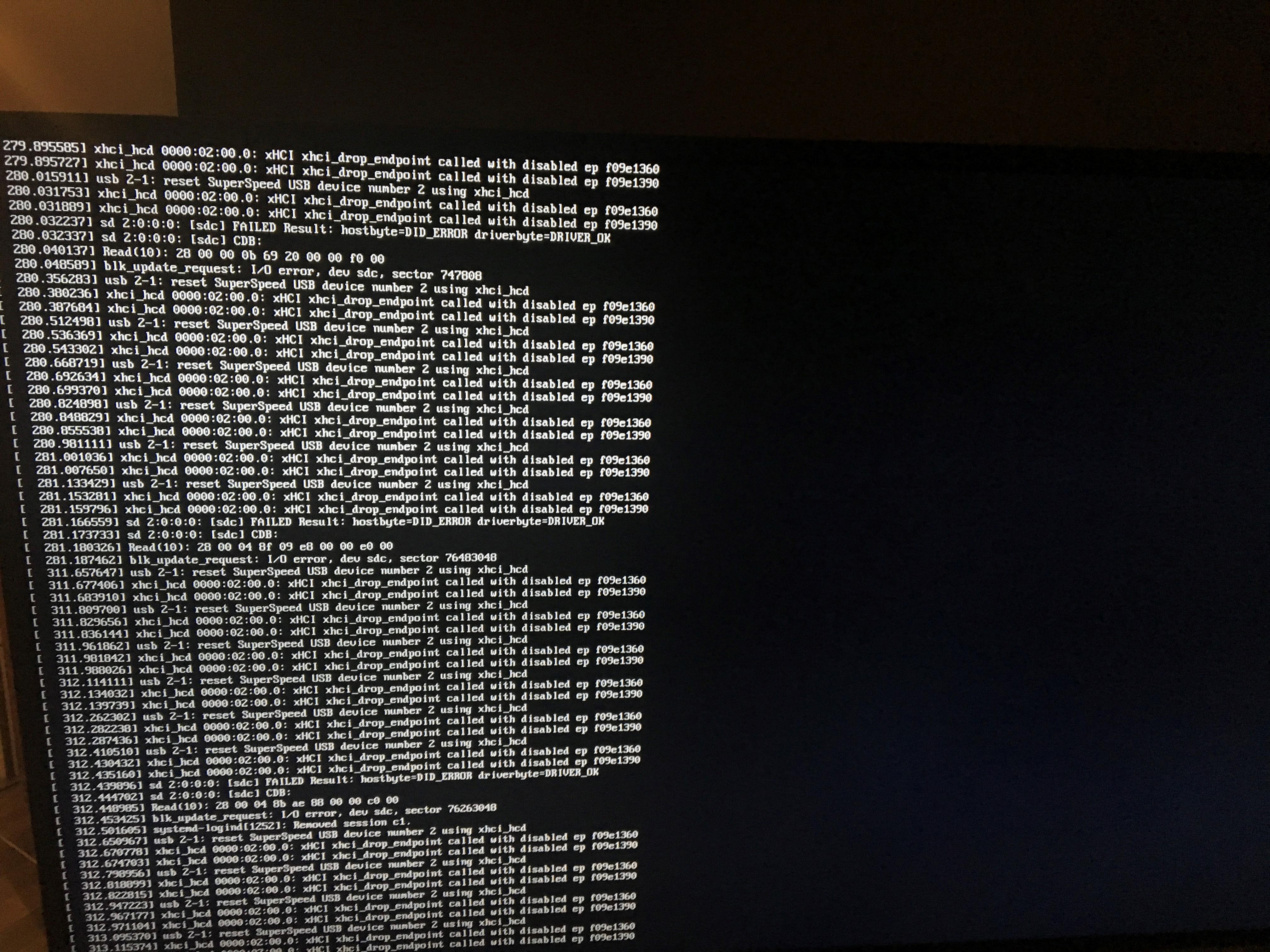

Das Problem bei Linux ist die Kombination aus USB3-Treiber, Festplattentreiber und laden des OS.
Bei mir hat er laufend den xhci Treiber rausgeschmissen, da der USB3 Treiber nicht initalisiert war.
Somit hat er während des Boot immer wieder den Festplattentreiber gekillt, was nach ewig langem Loop dazu führte, dass das System nach 10 Minuten in einer Art Failsafe-Modus gebootet hat. Natürlich waren dann weder USB3 noch XHCI initalisiert und das OS damit unerträglich langsam. Würde bei Dir auf etwas ähnliches tippen. Man kann dies in der Boot-Log sehen - oder während des Hochfahren einfach F1/F2 drücken.
Hier sieht man den Kampf noch...
