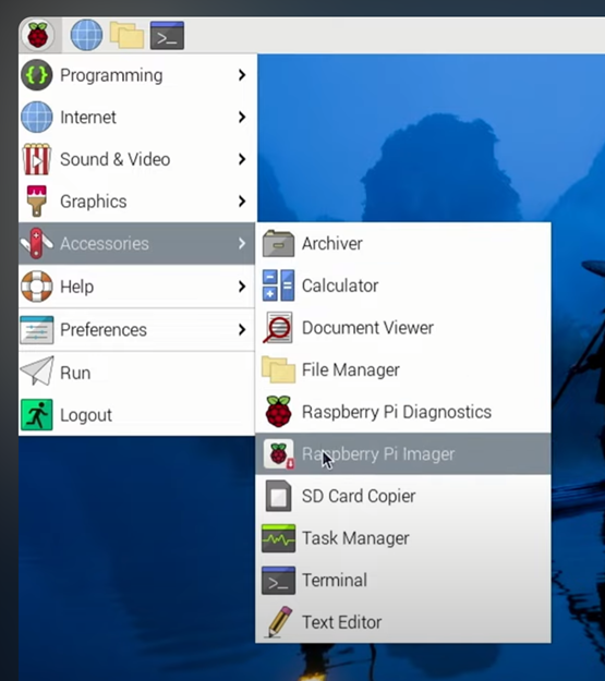

Genialer Kerl, tolle Erzählweise, fantastischer Content! Im Grunde geht man folgenden Weg: ERST wird ganz normal RasPi OS auf dem Pi (5) installiert. Dies geschieht auf der MicroSD, die ganz normal im Pi verbaut wird. Parallel dazu ist jedoch auch schon die PCIe SSD verbaut.
Nachdem man den gewöhnlichen Einrichtungsprozess von RasPi OS durchlaufen hat, führt man über das RasPi-Startmenü den dort mitgelieferten Imager aus, den man zuvor auch schon genutzt hat, um das System auf die MicroSD-Karte zu bekommen:
Hier jedoch wählt man kein OS zur Installation aus, sondern unter "Misc Utility Images" den Eintrag "PINN". Netterweise, da RasPi OS die verbaute NVME SSD erkennt, kann man als Ziellaufwerk für den PINN nun auch die verbaute SSD auswählen. Sobald man so also einmal durch den Pi Imager durchmarschiert ist und alles heruntergeladen hat, wird der Pi ausgeschaltet, die MicroSD-Karte entfernt, et voila: PINN lässt sich a) sowohl von der NVME aus booten und b) bietet die gewünschten Betriebssysteme und installiert sie nach Wahl und Wunsch auf die SSD - inkl. manuell wählbaren Partitionsgrößen.
