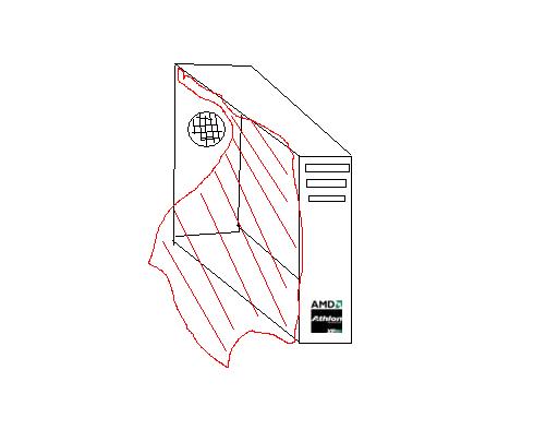

ich hab sowas auch schon gemacht. ich hab einfach sone durchsichtige folie genommen und die hardware damit geschützt. ich hab die folie so ins gehäuse geklebt, das die späne nur nach aussen fallen können und nicht ins gehäuse auf die hardware. gab keine probleme damit, kein einziger span war im gehäuse.
hab hier mal ne technische zeichnung ( :) ) gemacht (das rote ist die folie):

man könnte ja noch zusätzlich zu der folie jemanden drum bitten die anfallenden späne mit nem staubsauger abzusaugen, dann is es noch sicherer
