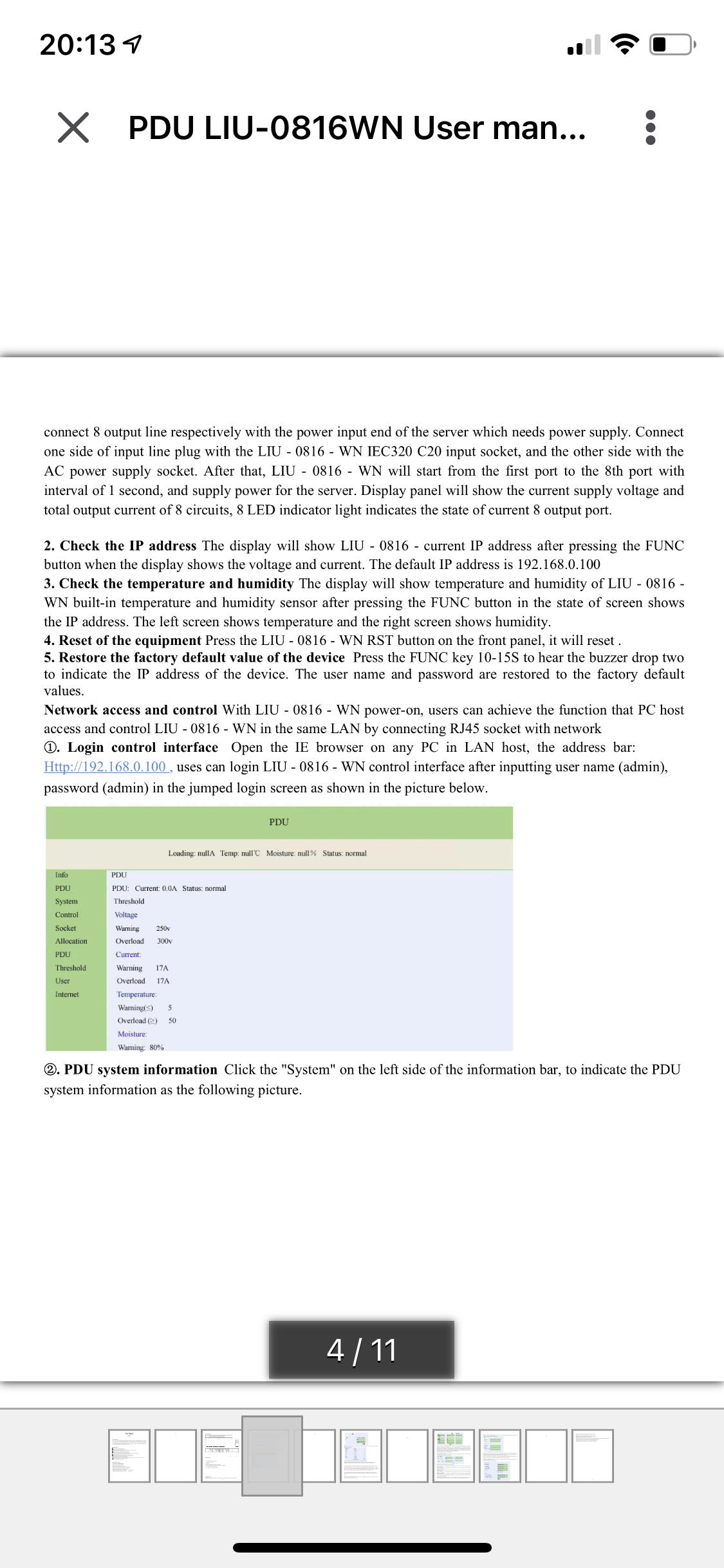

Eigentlich bin ich mir ziemlich sicher, dass die Netzwerkschnittstelle defekt ist(dead on arrival).
Es handelt sich um eine per Weboberfläche schaltbare Steckdosenleiste, die auch Temperatur und Stromverbrauch anzeigt.
Bei Auslieferung ist wohl die IP 192.168.0.100 voreingestellt (wird auch im Display des Gerätes angezeigt). Habe mir testweise einen alte Fritzbox geschnappt und den DHCP auf 192.168.0.x eingestellt, um im gleichen subnet zu sein. Ich komme aber nicht per Browser auf das Gerät (verschiedene Browser probiert, IE, Edge,FF,iOS). Zudem habe ich einen Werksreset gemacht. Ping verläuft auch ins leere.
Noch jemand ne Idee bevor ich das Ding zurück schicke?
