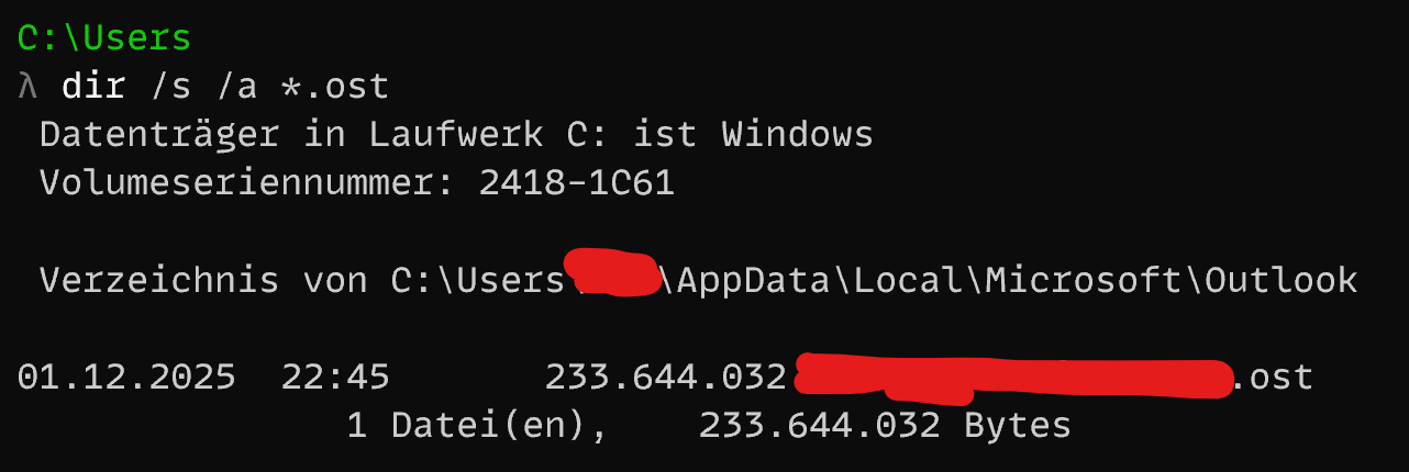

Generell finde ich für die Suche nach Dateien die Kommandozeile auch gut, auf der alten SSD den Befehl dir /s /a *.ost, also z.B. so:
Code:
Z:\dir /s /a *.ost
Die ganze Windows-Partition mag zwar "Overkill" sein, aber dafür ist es gründlich.
Edit: Wobei die Ausführung bei meinem Laptop gerade extrem lang dauert...
Edit2: so hat lange gedauert, habs beispielhaft dann in Users ausgeführt:
