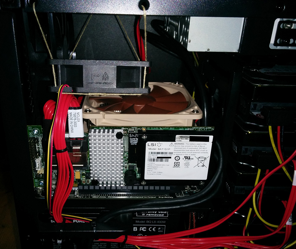

Der Controller braucht definitiv zusätzlichen Luftstrom. Leider hat er aber keinen Temperatursensor (zumindest meiner hat keinen) weshalb man mit einem externen Thermometer messen muss.
Ich kühle meinen mit einem be Quiet! Silent Wings Pure 80 mm, den ich von der Gehäuse-Decke gehängt habe. Die Temperatur des Kühlkörpers hat sich um ca. 10° C verbessert. Das sieht dann so aus:
Hörbar ist das ganze für mich nicht. Die vier WD Red sind definitiv lauter.
(: Abenteuerlich. Geht aber wohl nicht anders, wenn man den Lüfter nicht auch noch hören will.
Bei meinem ist nur eine geriffelte Kühlplatte aufgeklebt.

So eine Konstruktion, oder ähnlich, ist übrigens genau das, was man braucht. Wenn man das über einen Lüfter regeln will, der z.B. in der Gehäusefront sitzt, dann müsste man mit viel stärkeren und damit lauteren Lüftern arbeiten, damit da hinten noch was ankommt. Daher macht man das idealer Weise so oder ähnlich.

Irgendwo zwischen 30 und 35 Grad im Idle. Nach längerer Last geht's mal Richtung 40. 45 oder gar 50 hab ich mit meiner Kühlung noch nicht gesehen.
