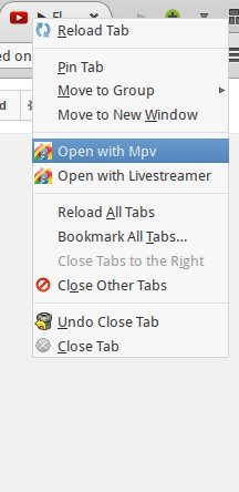

Die Streifen, die du im Video siehst, nennt man Tearing. Keine Ahnung, was Zorin OS dir für einen Compositor spendiert, aber anscheinend ist er nicht ganz das gelbe vom Ei (oder nicht richtig konfiguriert), denn es sollte niemals Tearing geben.
Du könntest auch versuchen, VDPAU über den Nvidia Treiber zum Laufen zu bringen, oder die Videos gleich in einem anderen Player zu öffnen, der ist im Zweifelsfall dann eh besser und stromsparender als der murksige Gstreamer in Firefox und Konsorten. Obendrein tearingfrei und viel angenehmer zu bedienen. Ich löse das so:
