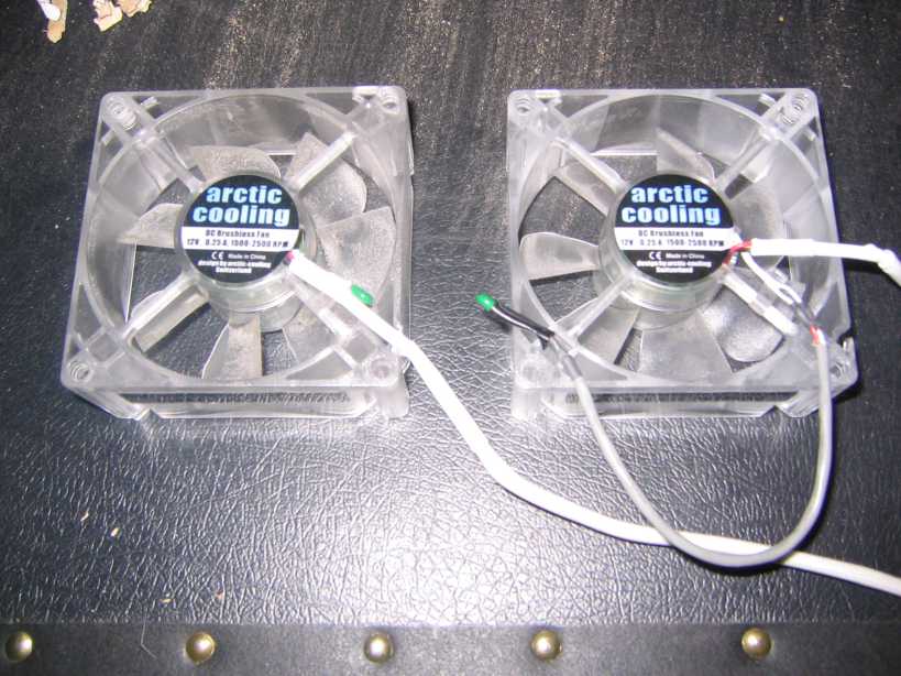

Wie im Titel beschrieben: kleiner hilfreicher Mod am Arctic Fan Pro 2L TC
Ausgangsituation: der TC verfügt über einen Temepratursensor, welcher die Drehzahl regelt
Quelle: Arctic Cooling
Der Nachteil: der Fühler sitzt auf der ausströmenden Seite und erreicht eigentlich nie eine Drehzahl jenseits von 1400 1/min, da der Lüftstrom die tatsächliche Temperatur am Senor reduziert (Stichwort: Konvektion oder bekannt auch als Windchill, gefühlte Temperatur).
Lösung: einfach den Sensor von den Kabeln ablöten und ein Zwischenstück einsetzen (siehe Bild), so kann der Fühler frei platziert werden, und somit seiner Funktion wirklich nachkommen, Temperaturabhänig die Drehzahl regeln! Der Lüfter bleibt selbst bei ca 1800 1/min super leise!
Edit: habe gerade mal geschaut, läuft bei ca 40°C (gemessen mit Aerogate-Temp-Fühler) mit 1500 1/min), also niedrieger als von AC angegeben)
@Chefkoch: da hat das Bastelkind in mir wieder zugeschlagen!
