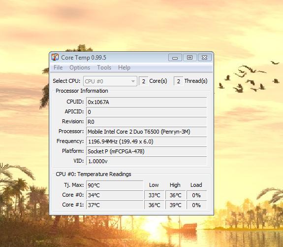

Sinnvoll wäre ein Tool zum auslesen der CPU Temperatur während der Lüfter auf Volllast läuft (z.B.: Coretemp). Das Notebook ist nicht zufällig von Dell? Mir sind nämlich letztens erst 2 D620 Modelle untergekommen, bei denen die Heatpipes (o.ä.) keine Warmluft mehr abtransportieren konnten -> Austausch durch Techniker.
jo hab ich gemacht... Nein, nein das ist kein Dell.
aber ich kann damit nicht wirklich was anfangen, hier ein Bild.

nein nichts..., aber vllt sollte ich da ja mal was umstellen.
