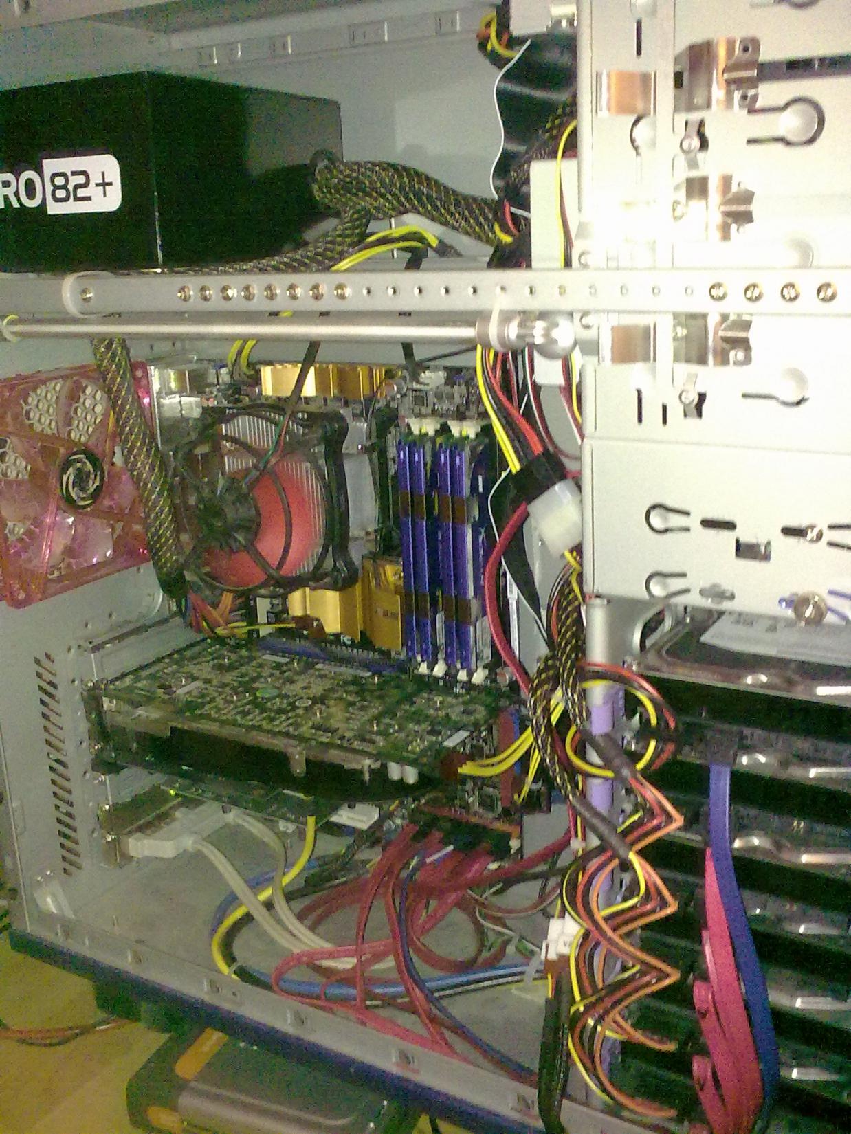

Moin ihr Freunde der Luftkühlung.
Ich habe seit geraumer Zeit ein LCX1 und darin sind sechs 7200´er HDD´s á 1TB + 1x SSD, 1x BD/DVD Brenner, GTX280, ASUS P5Q und nen alter C2D E8200... (und noch nen paar andere Sachen)
Das Gehäuse bietet für, fünf 92mm Lüfter und für einen 120mm Lüfter, platz.
Drei 92´er Lüfter (eigentlich nur zwei [einer bläst zu weit oben!]) belüften die HDD´s.
Eine 92´er belüftet den Bereich um die PCI/PCIe Karten.
Eine 92´er belüftet den Bereich um die NB/CPU/RAM´s.
Und der 120´er sitzt unter dem Netzteil ebenfalls um den Bereich die NB/CPU/RAM´s.
Nach etlichen Jahren und vielen Stunden sind die Lüfter alle sammt, auf/verschlissen und werden unangenehm laut.
Was nun?
Ich suche leise Lüfter, die Richtung wie ich sie am besten Installieren sollte und am liebsten eine Steuerung für eben jene Lüfter. Wobei die HDD´s wohl am besten durchgehend mit einer kleinen Brieße belüftet werden. (denke ich) Macht eine Gehäusedämmung Sinn??
Der PC wird, dank Umzug, ins Wohnzimmer wandern. Leise wäre also sehr vorteilhaft.
Dazu aber wiederrum... macht es Sinn/oder nicht, den "großen" PC in einen Nebenraum zu stellen und einen kleinen FJ/S Deutschland-PC ruhig zu stellen und denn ins Wohnzimmer zu verfrachten? (der FJ/S - Asrock OnBoard Grafik (NV8200) + AMD x2 6400+ BE)
Oder einfach n Loch durch die Wand bohren, Kabel durch führen zu dem TV und den Boxen und den PC via Wireless Mouse+Keyboard, bedienen?
Währe euch sehr dankbar.
BTW, günstig wäre wünschenswert, ein angenehmes P/L wäre okay und teuer... naja.
