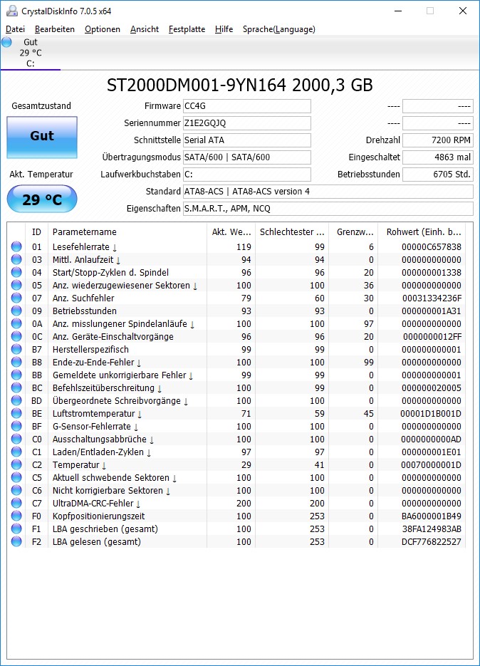

Hier bitte :D. Daten der HDD.
Die sind soweit normal und es gibt auch kein Problem mit dem SATA Datenkabel. Damit verstärkt sich der Verdacht das entweder mit der SSD oder dem M.2 Slot was nicht stimmt. Diese M.2 SSDs sind ja offen und daher schlechter vor elektrostatischen Entladungen geschützt als 2.5" SSDs. Vielleicht solltest Du sie mal in so einen 2.5" Adapter stecken und wie eine normale 2.5" SATA anschließen um zu sehen ob dort der Fehler liegt, es ist ja eine M.2 SATA SSD. An Deine Stelle hätte ich auch eine SATA SSD im normalen 2.5" Formfaktor statt im M.2 Formfaktor gekauft.
