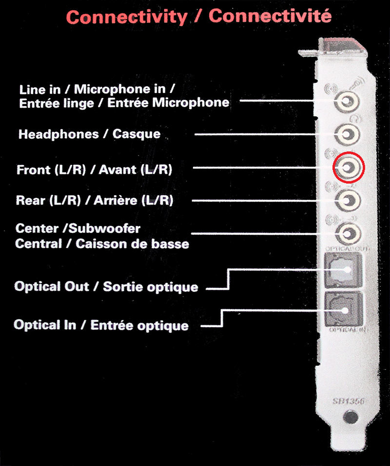

An welchem Ausgang der Karte sind denn die beiden Mackies angeschlossen?
An den gewählten Eingängen liegt es eher nicht. Die Cinch-Eingänge sind eben für normale Consumer-Pegel (-10 dbV) und die großen Klinken-Eingänge für reguläre Line-Pegel wie man sie beispielsweise aus einem handelsüblichen professionellen Mischpult bekommt. Das man einen symmetrischen Eingang auch unsymmetrisch bedienen kann ist dabei keine große Sache sondern selbstverständlich.

in den Steckplatz der rot Makiert auf dem Foto ist .
anders geht es ja eh nicht.
an der Soundblaster kann es denk ich nicht liegen hab auch mit Onboard Sound versucht , genau das gleiche problem
