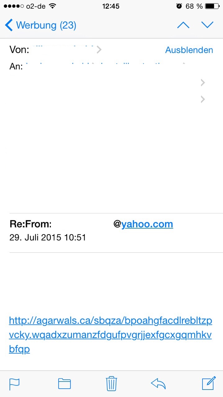

seit einiger Zeit ärgere ich mich mit einem Virus o.ä. herum, welcher meine "Identität" klaut.
Ich habe einen E-Mail Account bei yahoo, welcher bekanntlich auf yahoo.de endet. Der Virus klaut sich meine Adresse, allerdings mit "vorname.nachname@yahoo.com
Ich hatte bereits mit Yahoo Kontakt aufgenommen, da es für die ja Rufschädigend ist, wenn dieser Virus auch noch yahoo mit in den Dreck zieht. Yahoo konnte mir jedoch auch nicht helfen, meinten nur, dass das keine Mails von Yahoo sind, da diese eben auf .com enden.
Das Hauptproblem ist allerdings, dass der Virus sämtlichen Kontakten meiner FB-Liste sowie Foren, in denen ich angemeldet bin, diese Spam-Mails schickt.
Leider weiß ich nicht, wie man dagegen vorgehen kann. Virenscanns habe ich schon laufen lassen, leider jedoch ohne Erfolg. Im Anhang findet ihr eine Beispielmail eines Freundes. Vielleicht erkennt ja jemand anhand des Links die "Quelle des Bösen". Angeklickt habe ich es jedenfalls nicht.

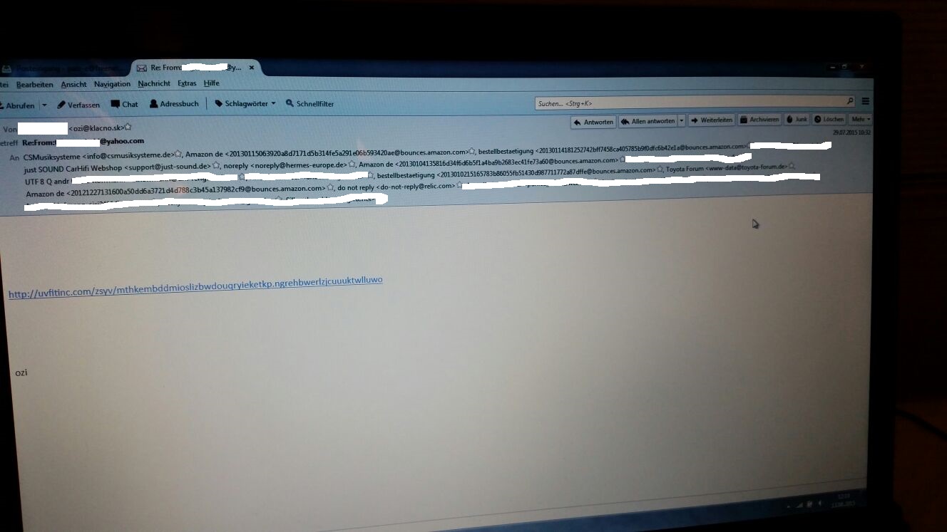

ein Bekannter hat mal ein Foto gemacht. Er hatte die Mail noch im Spamordner. Hinter meinem Namen ist die Adresse aus der Slowakei zu erkennen (?).
Vielleicht bringt uns das ja weiter.
Rausgeschnitten sind jetzt nur im Verteiler private E-Mailadressen.
Hmm die Seite führt auf eine Intranetseite, viel eher Werbung dafür?
Hier findet man die Infos auf wen es zugelassen ist:
http://whois.domaintools.com/klacno.sk
Kann beim ersten Blick nichts verdächtiges finden.
Sicher wurde deren Server gehackt und von dort aus operiert dann diese Spammafia.
In dem Link findest du die Mailaddy des Admins.
Schreib Ihm doch mal auf Englisch von deinem Problem evtl. sollte er mal seinen Server überprüfen ;-)
Aber zumindest scheinen Sie bei dir ja auch drin zu sein.
