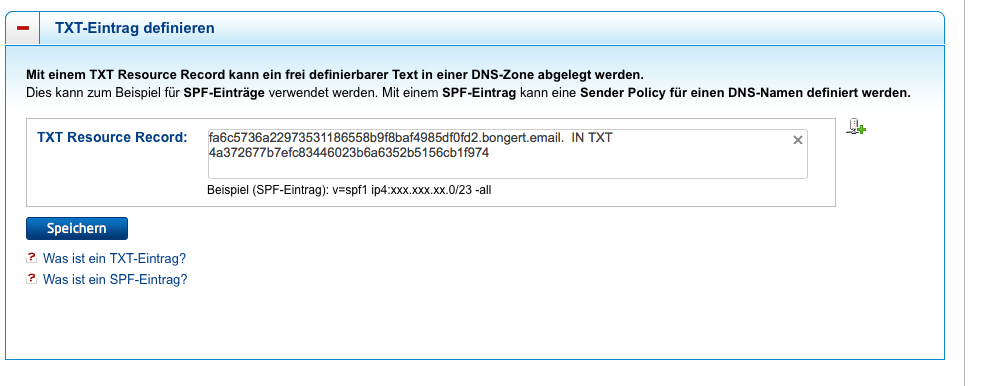

vielleicht kann mir ja einer von euch weiterhelfen und zwar ich habe mich bei Mailbox.org angemeldet und wollte als Alias meine Domain nutzen. Damit das geht muss ich natürlich auch erst einmal beweisen, dass ich der Domaininhaber bin.
Bitte setzen Sie für
den Hostnamen fa6c5736a22973531186558b9f8baf4985df0fd2.bongert.email
den TXT-Record 4a372677b7efc83446023b6a6352b5156cb1f974
fa6c5736a22973531186558b9f8baf4985df0fd2.bongert.email. IN TXT 4a372677b7efc83446023b6a6352b5156cb1f974
habe ich auch gemacht:

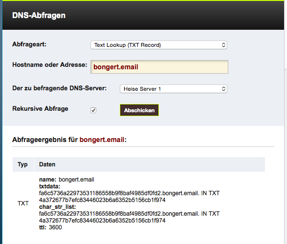

Und wenn ich eine DNS-Abfrage auf meine Domain mache, bekomme ich folgendes angezeigt:
Trotzdem schlägt bei Mailbox.org die Validierung fehl, mache ich vielleicht doch was falsch?
Danke!
Wenn ich das korrekt verstehe, dann sollst du eine Subdomain "fa6c5736a22973531186558b9f8baf4985df0fd2.bongert.email" anlegen.
Dort soll dann in dem TXT Eintrag "4a372677b7efc83446023b6a6352b5156cb1f974" eingefügt werden.
"IN TXT" usw. weglassen - Dies weißt den DNS Server nur an, dass es sich um einen TXT Eintrag handelt. Da das Feld für den Eintrag jedoch direkt mit "TXT" betitelt ist, gehe ich davon aus, dass "IN TXT" doppelt ergänzt wird.
Dein Vorgehen wäre korrekt, wenn du die DNS Zone-Datei direkt händisch bearbeiten könntest.
Edit: Mein 1.234er Beitrag :D
Code:
; <<>> DiG 9.9.2-P2 <<>> bongert.email ANY +nocmd +nostats +noquestion
;; global options: +cmd
;; Got answer:
;; ->>HEADER<<- opcode: QUERY, status: NOERROR, id: 7864
;; flags: qr rd ra; QUERY: 1, ANSWER: 10, AUTHORITY: 0, ADDITIONAL: 1
;; OPT PSEUDOSECTION:
; EDNS: version: 0, flags:; udp: 512
;; ANSWER SECTION:
bongert.email.	 3599	 IN 	MX 	30 aspmx3.googlemail.com.
bongert.email.	 3599	 IN	 MX	 20 alt2.aspmx.l.google.com.
bongert.email.	 3599	 IN 	MX 	10 aspmx.l.google.com.
bongert.email.	 21599	 IN	 SOA	ns.udagdns.net. hostmaster.united-domains.de. 2014042222 10800 3600 604800 3600
bongert.email. 	3600	 IN 	A 	89.31.143.14
bongert.email.	 3599	 IN	 MX 	20 alt1.aspmx.l.google.com.
bongert.email.	 21599 	IN 	NS 	ns.udagdns.de.
bongert.email.	 3599	 IN	 TXT	 "fa6c5736a22973531186558b9f8baf4985df0fd2.bongert.email. IN TXT 4a372677b7efc83446023b6a6352b5156cb1f974"
bongert.email. 	21599 	IN 	NS 	ns.udagdns.net.
bongert.email.	 3599 	IN 	MX 	30 aspmx2.googlemail.com.
^^ Fehler sollte ersichtlich sein.
