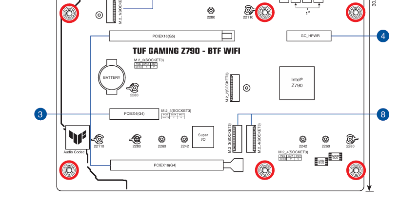

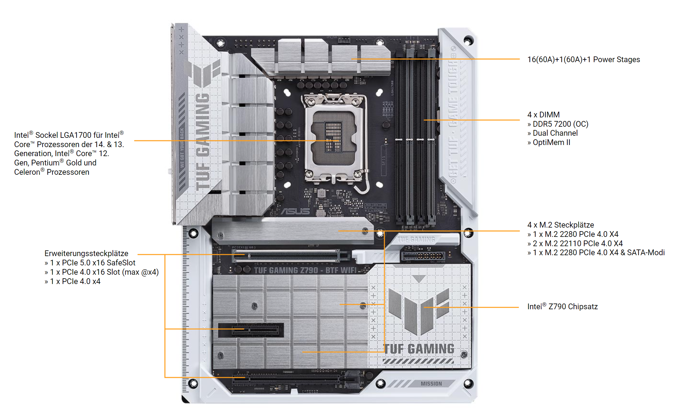

"Nicht sehen" ist an dieser Stelle aber kein Argument, siehst du hier eine?
https://www.asus.com/de/motherboards-components/motherboards/tuf-gaming/tuf-gaming-z790-btf-wifi/

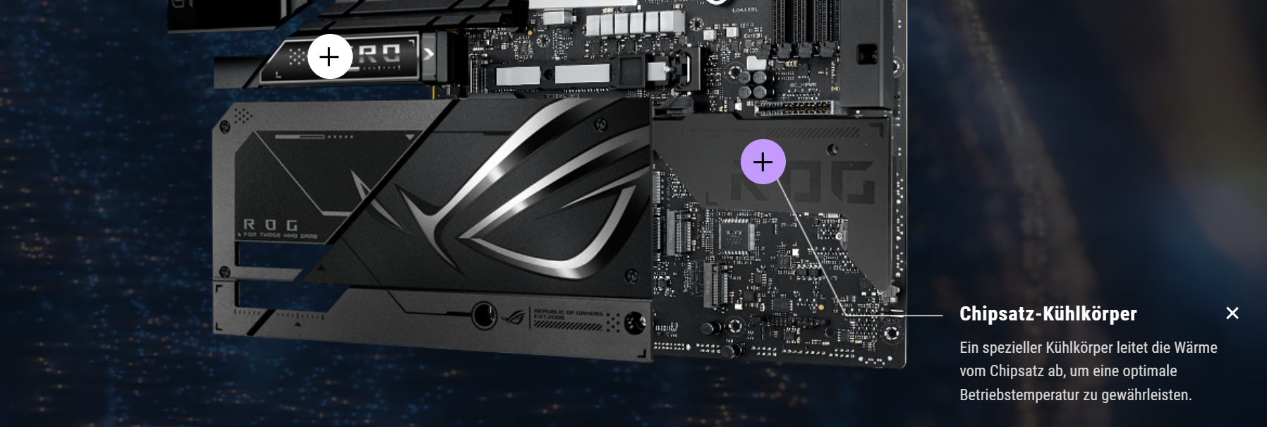

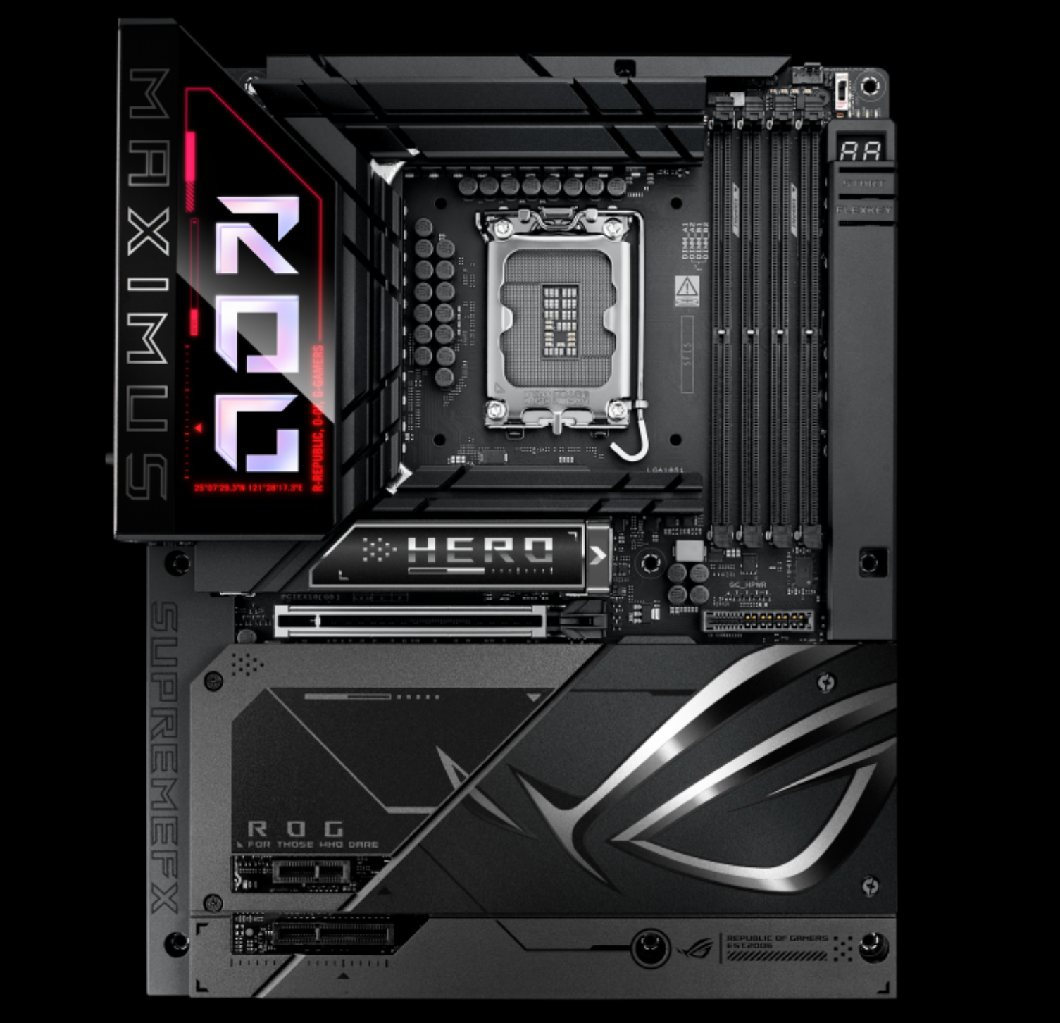

Trotzdem soll es Hersteller geben die sowas nicht hirnverbrannt angehen. Die Abdeckung besteht zu großen Teilen aus SSD Kühlkörpern und darunter ist dann auch relativ leicht zugänglich die CMOS Batterie "versteckt".
Das eine schließt das andere nicht aus, auch wenn ich mir bei einem BTF Board vielleicht sogar eine Batterie auf der Rückseite wünschen würde. Nicht jeder Hersteller trifft lächerliche Entscheidungen zugunsten dem Design. Selbst bei Boards mit Vollverkleidung, ist der Batterietausch meist kein Problem.
