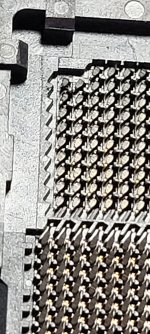

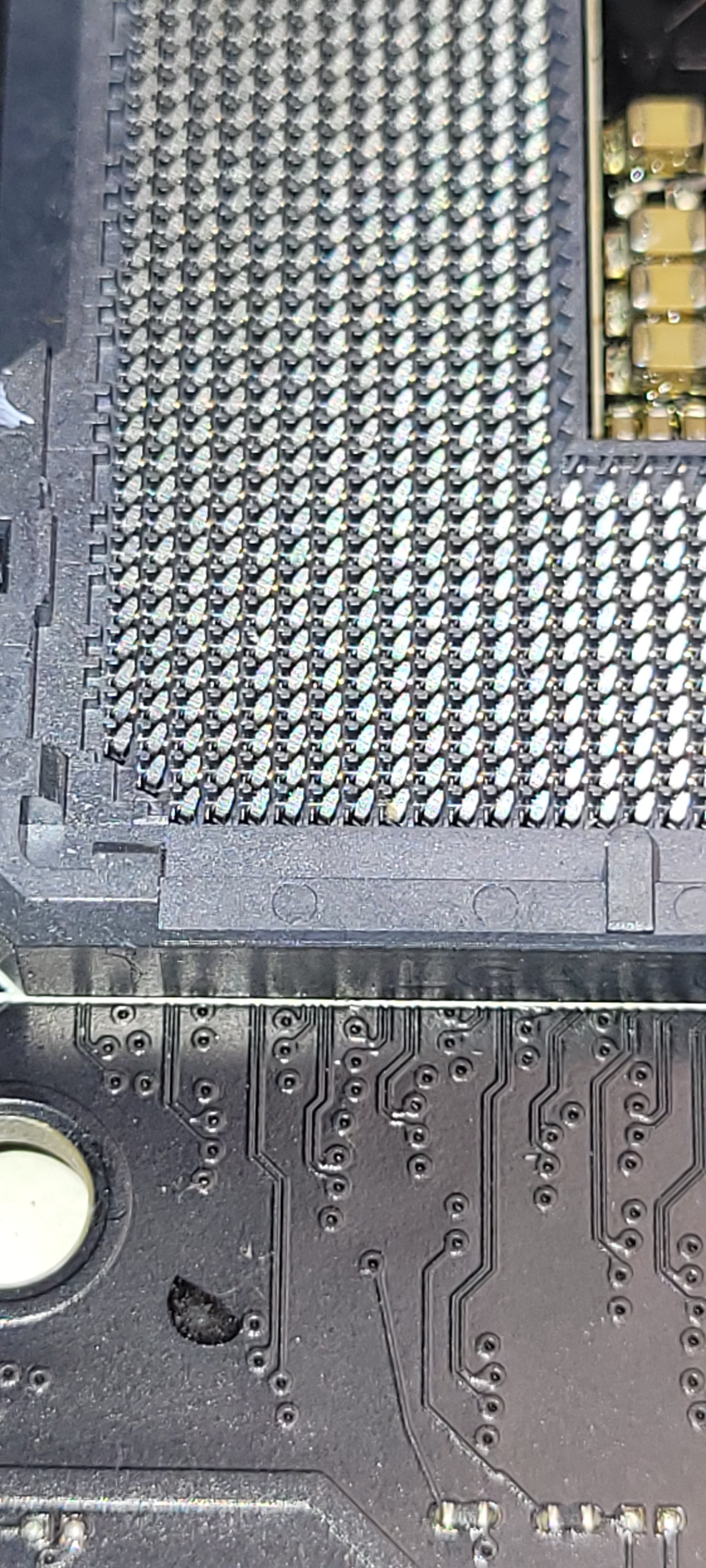

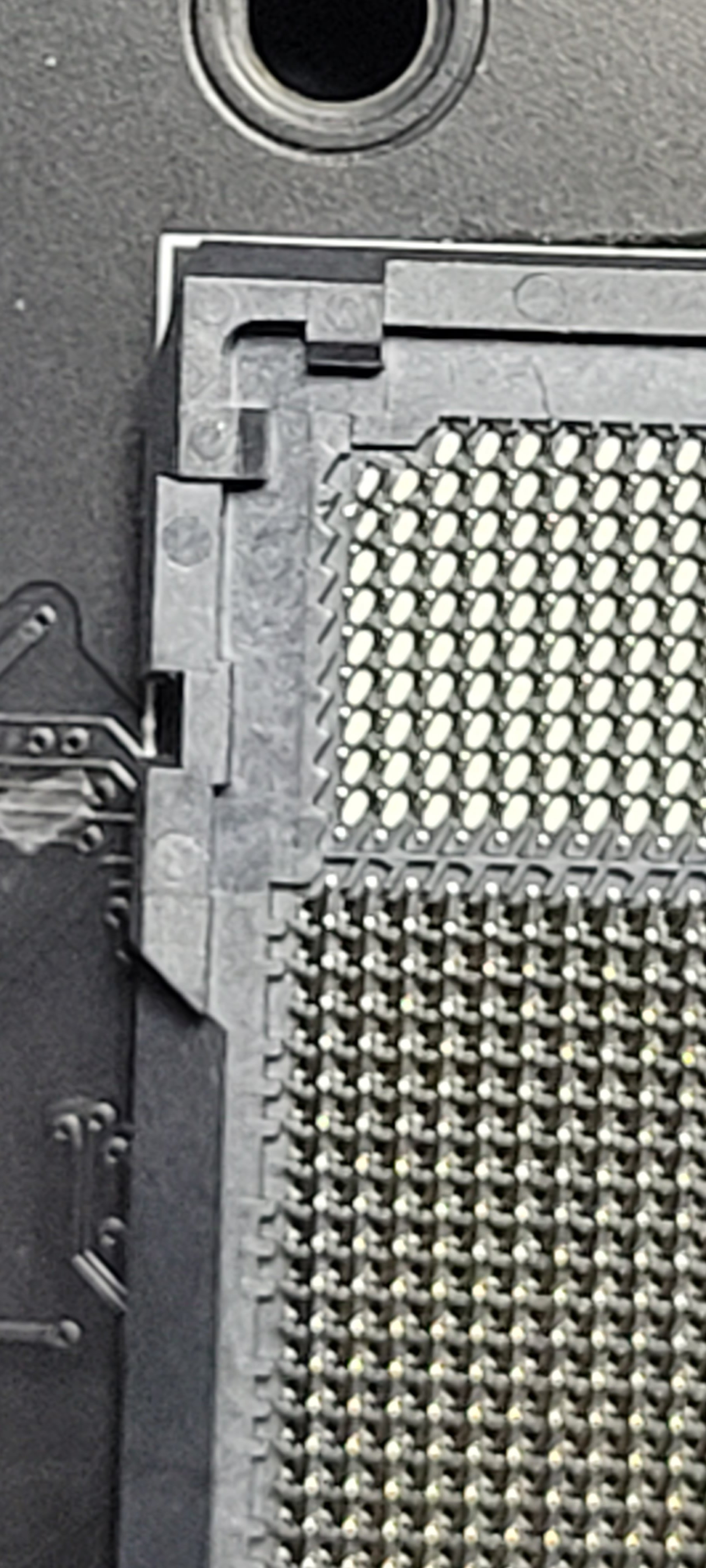

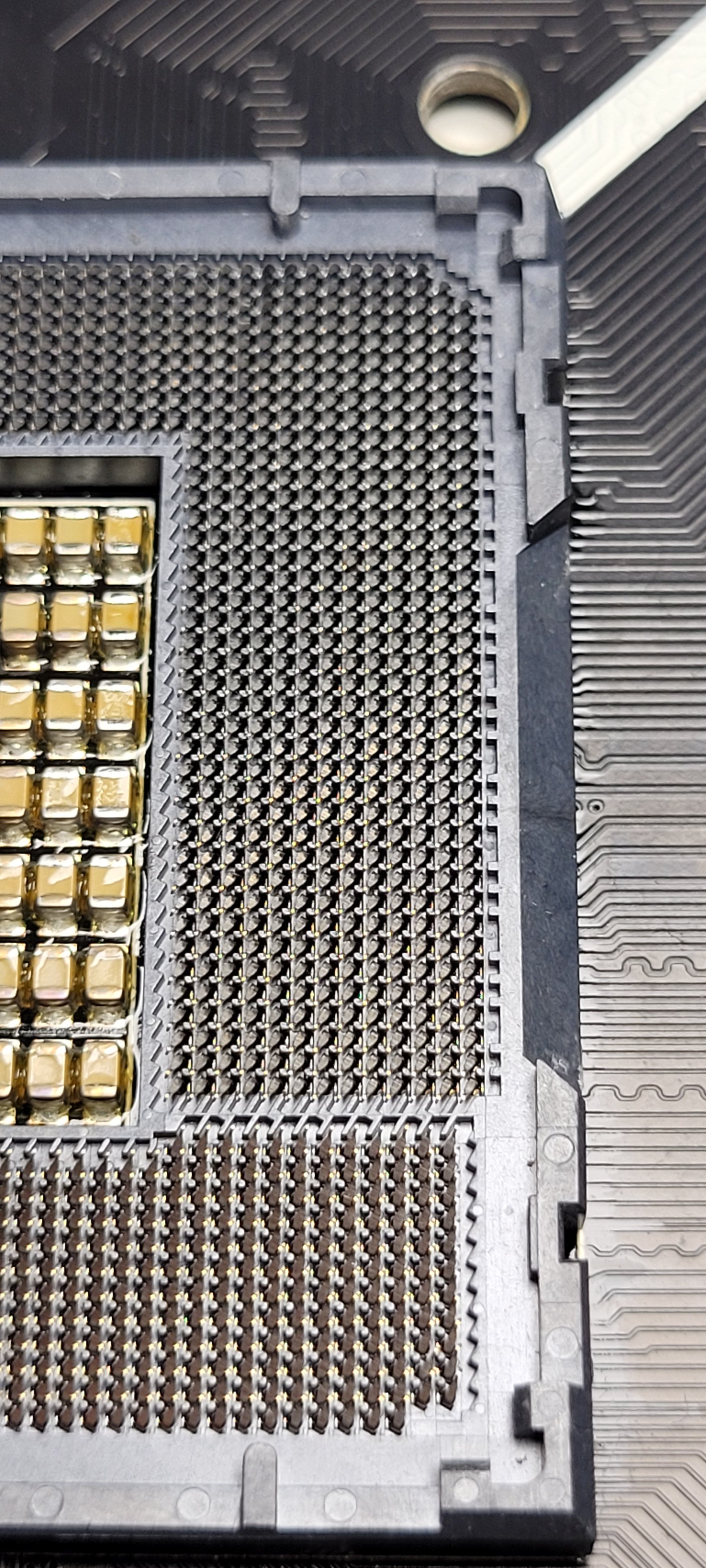

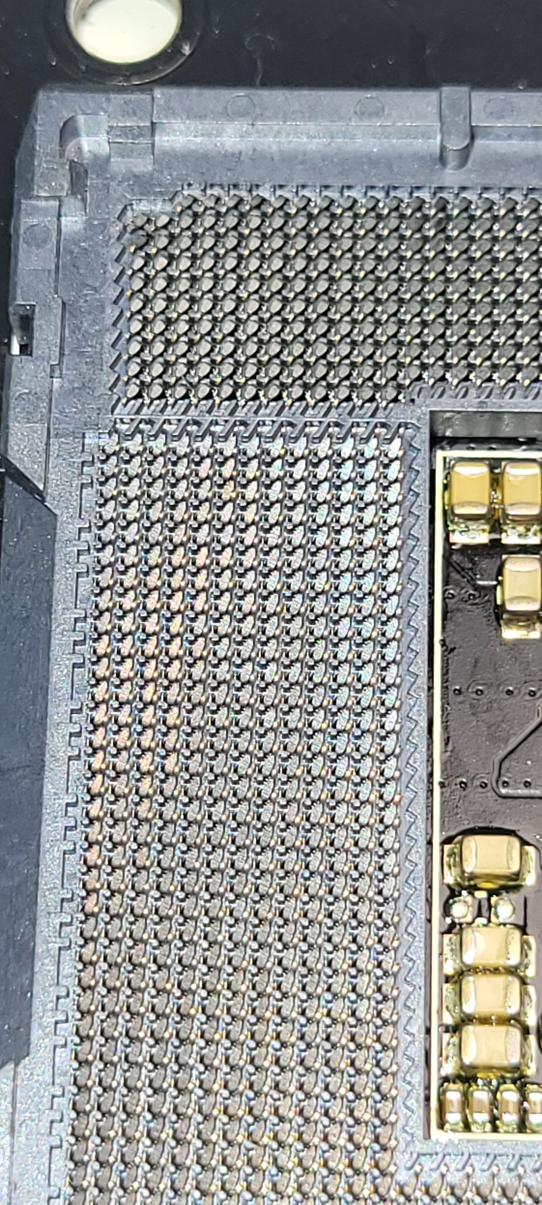

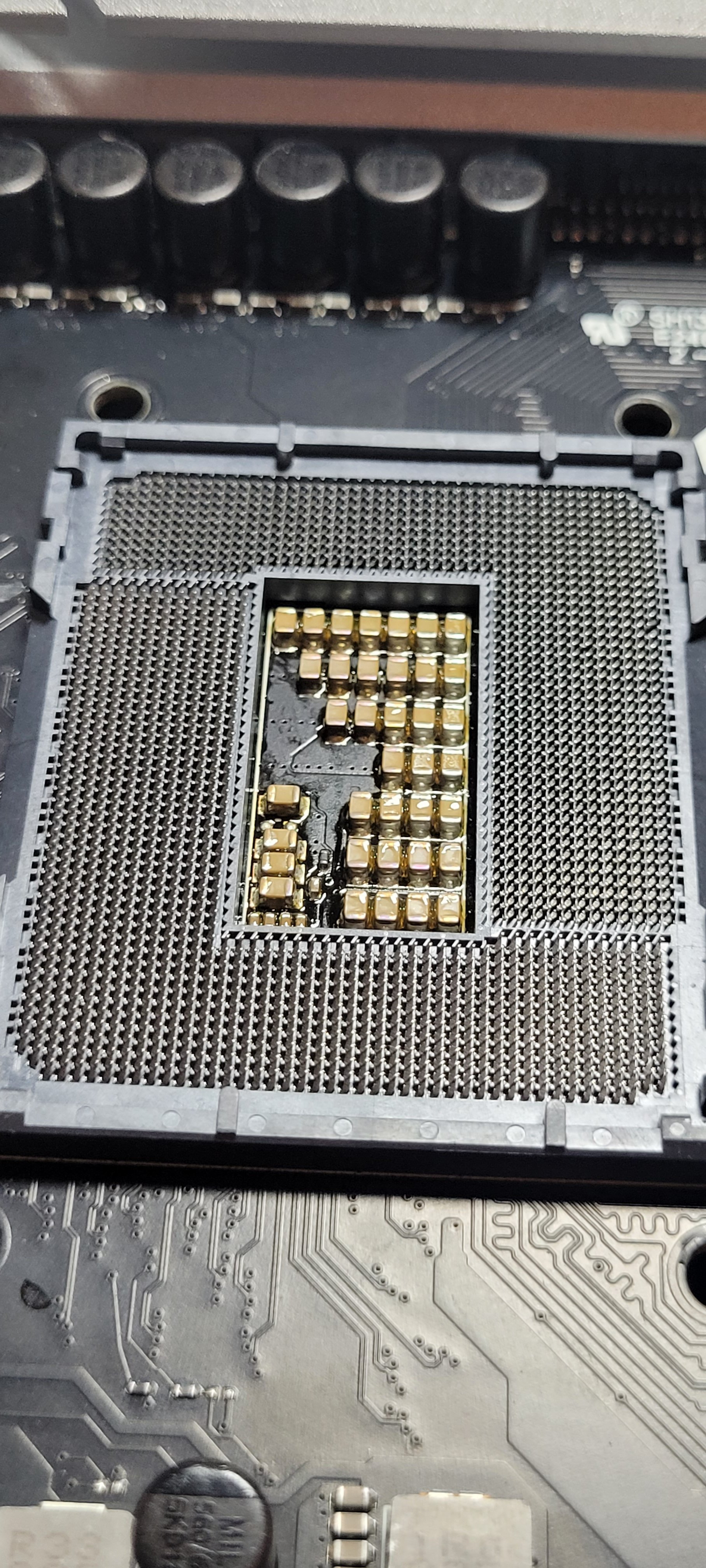

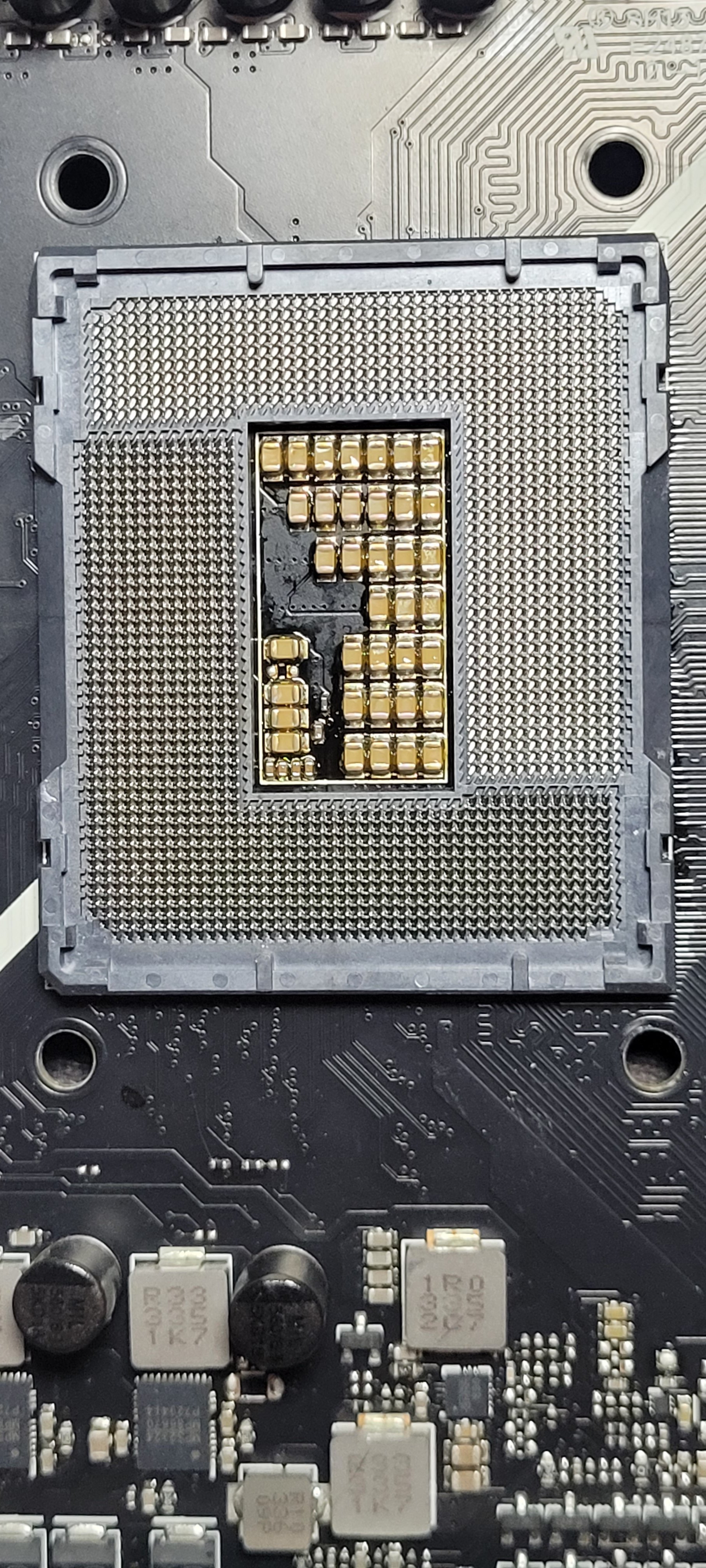

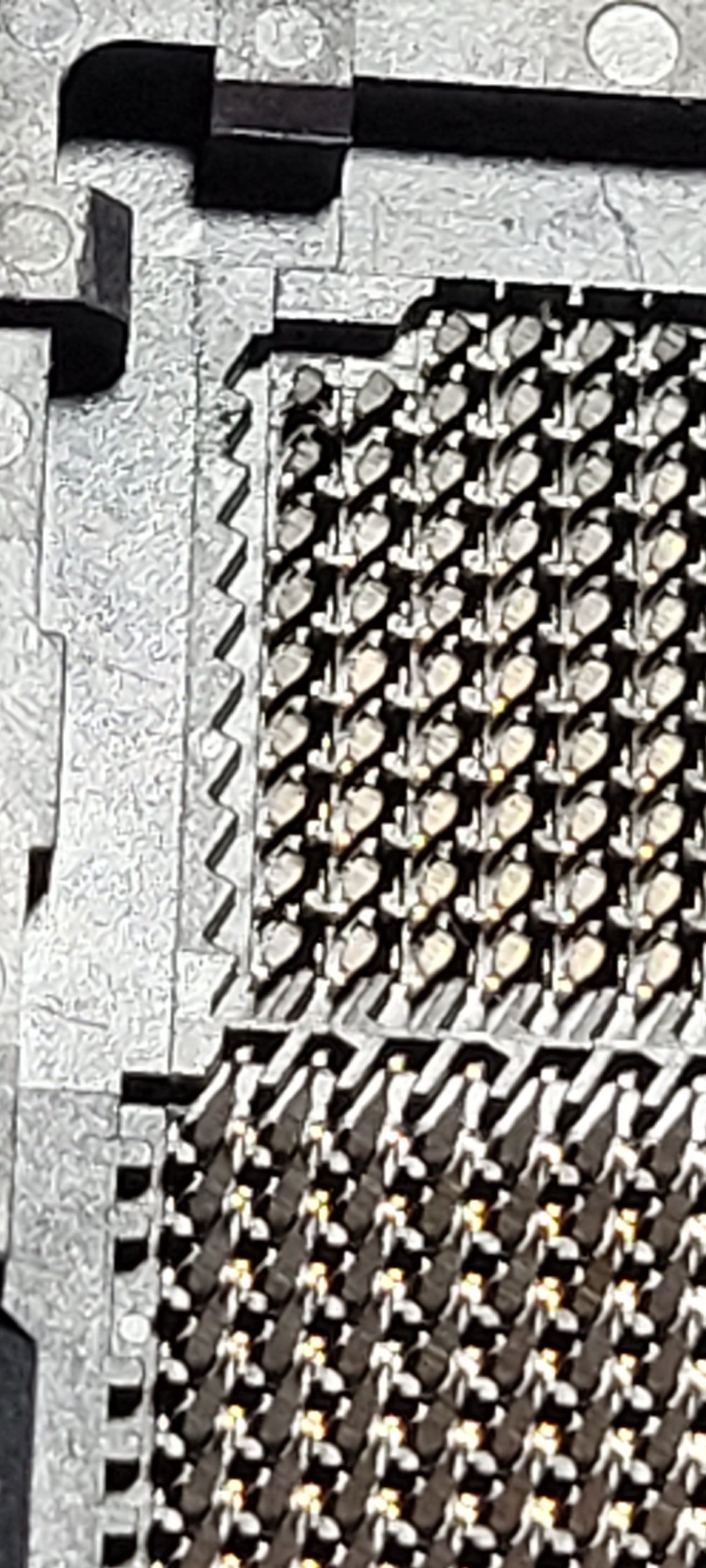

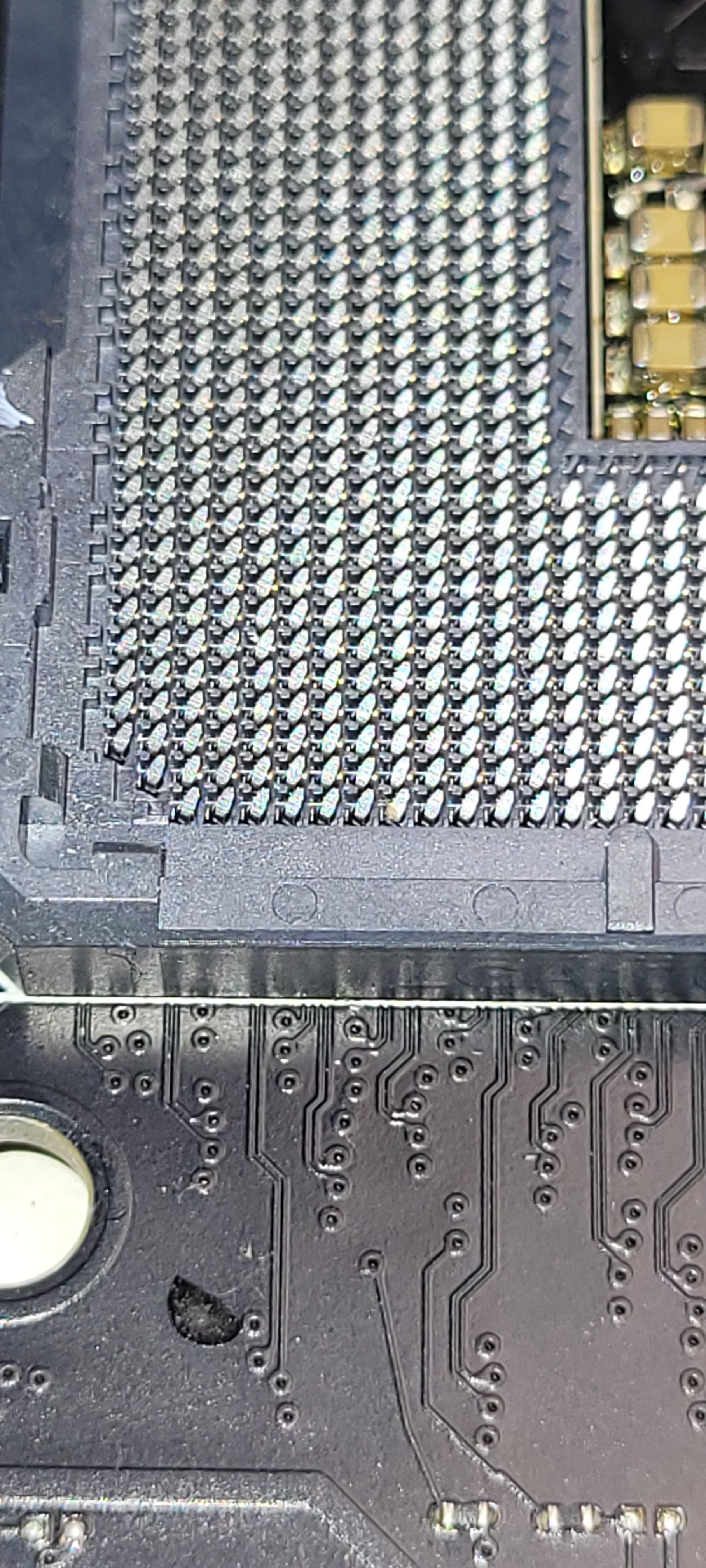

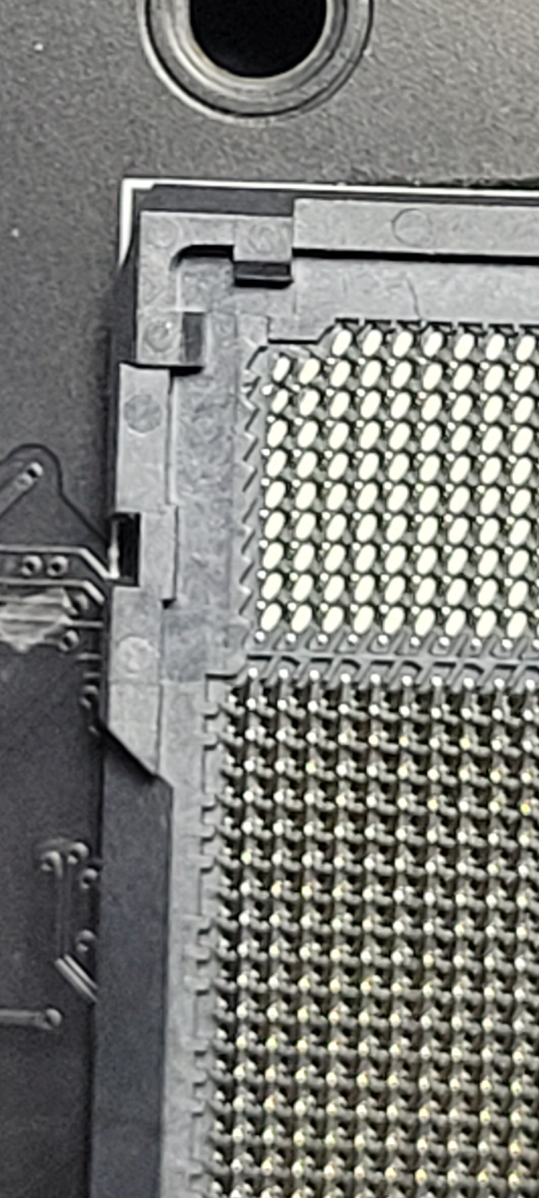

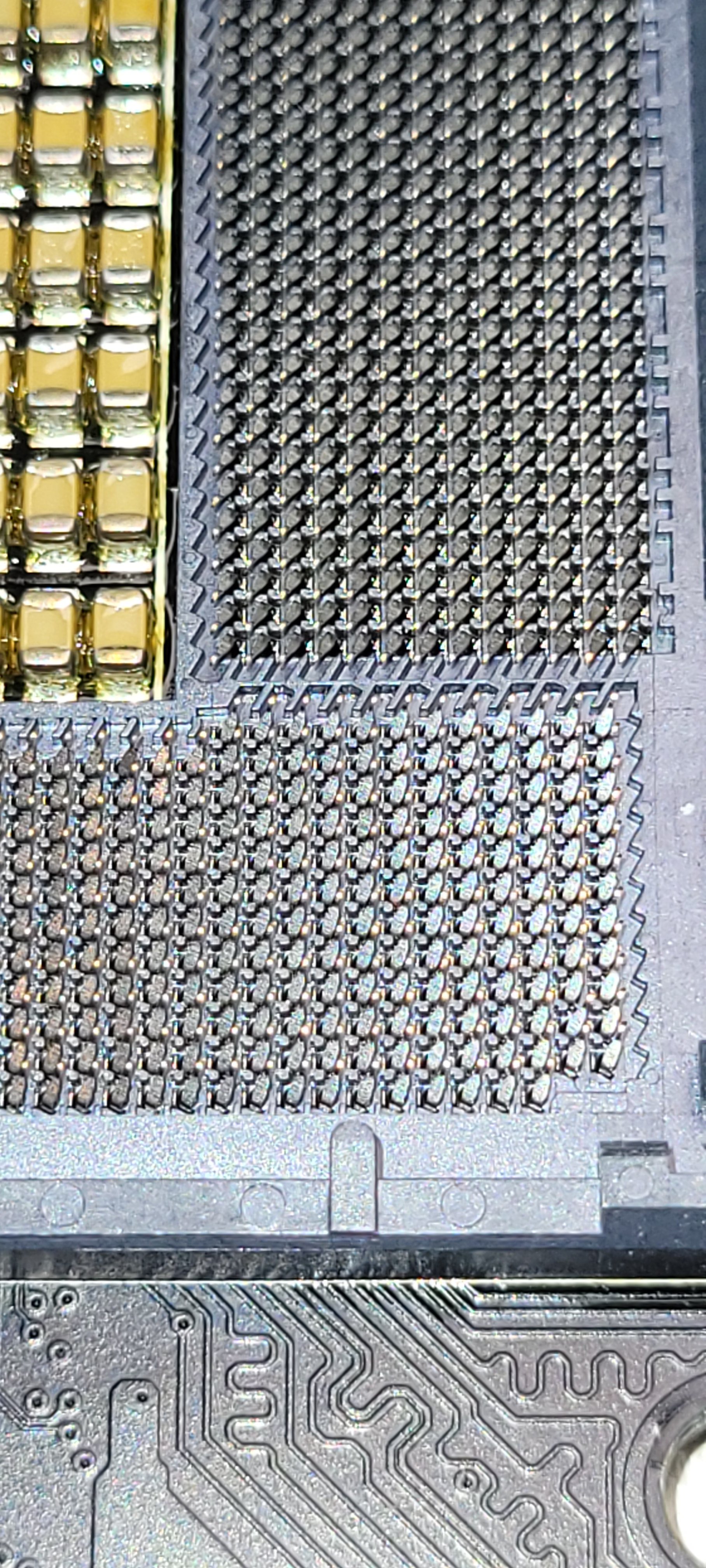

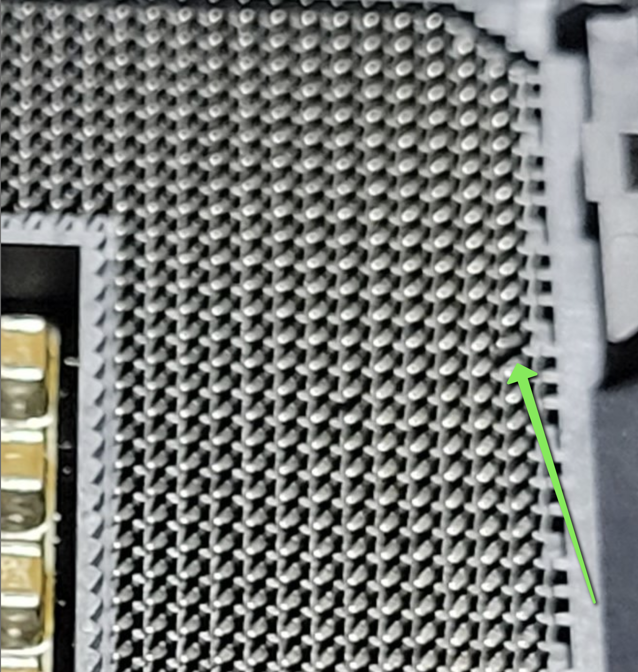

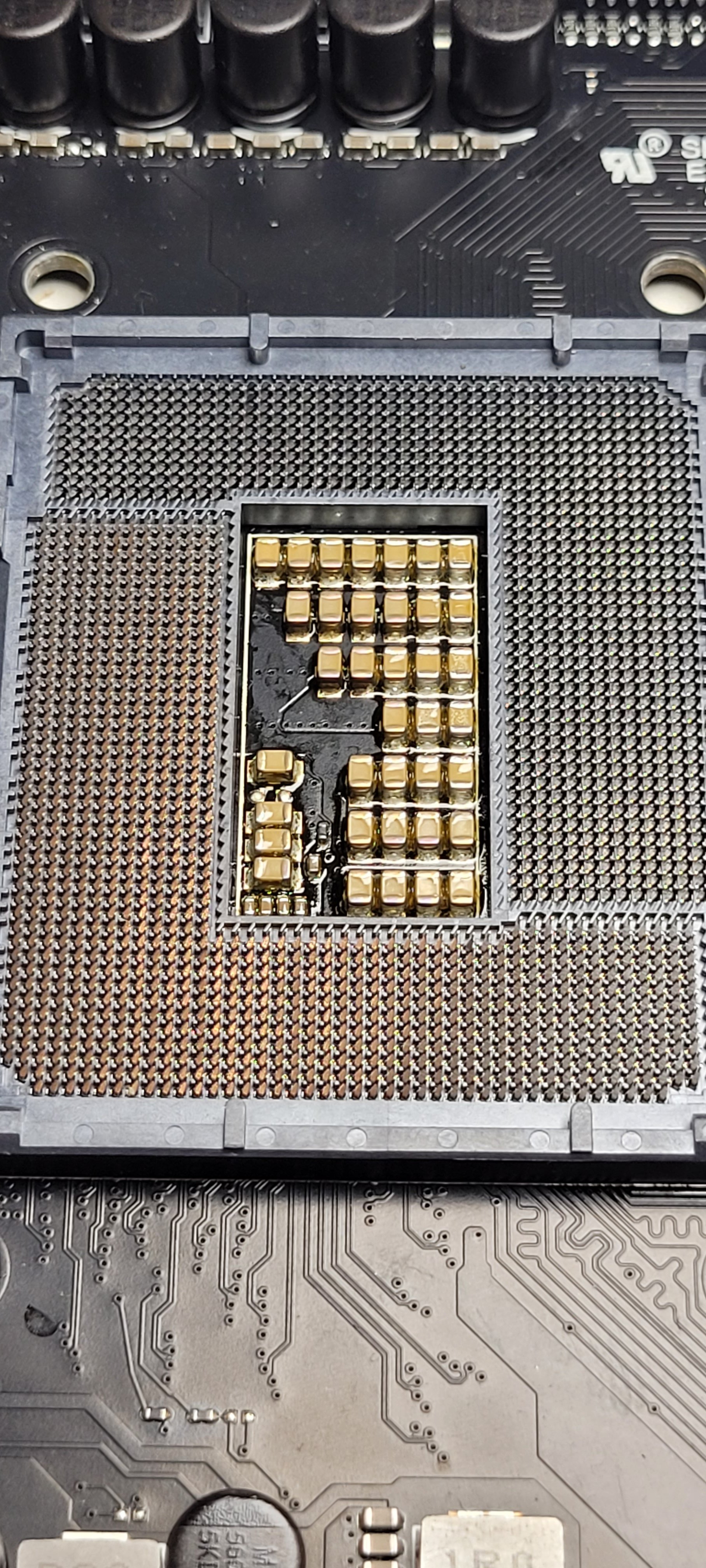

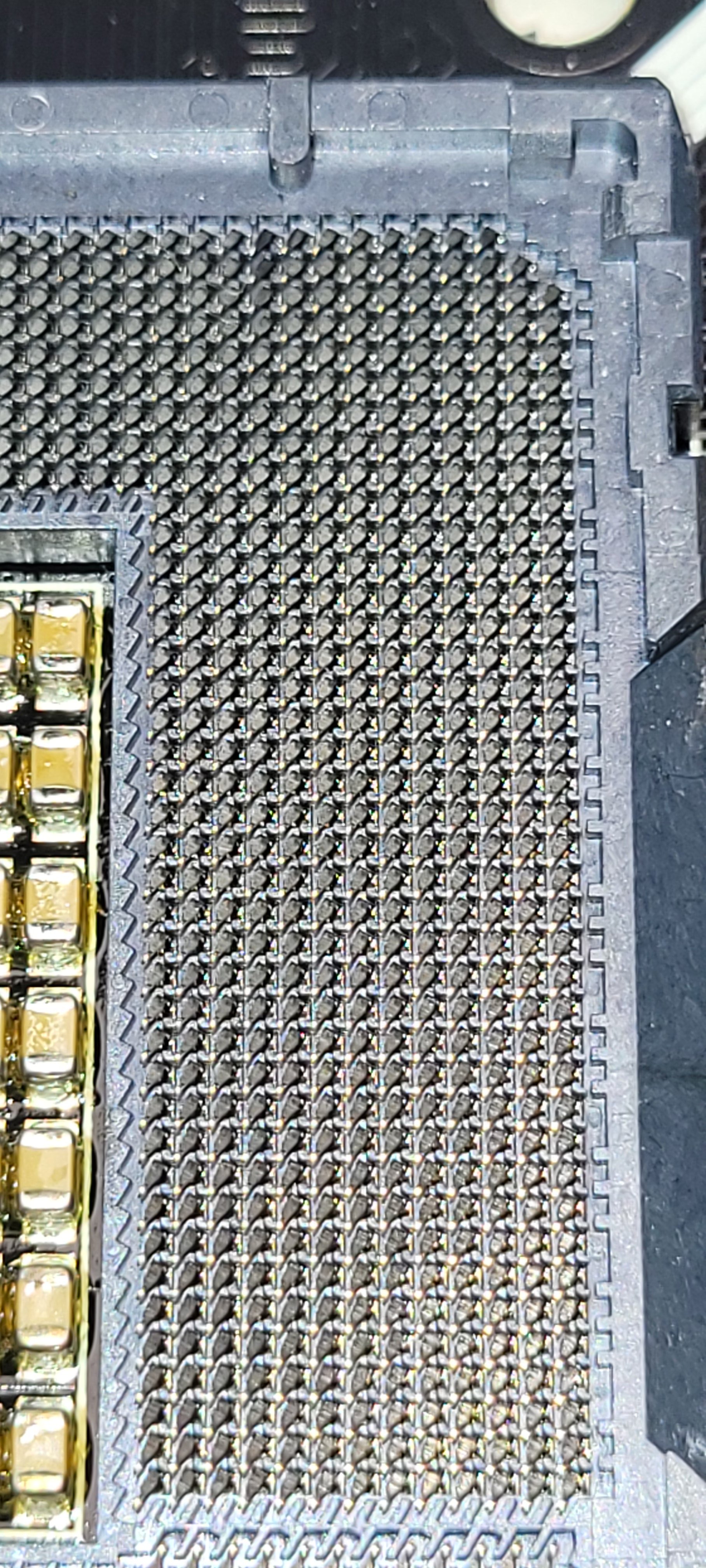

Habe mir mal alle Teile genau angeschaut, kann jemand bestätigen, hier nicht korrekt sitzende Pins auf dem Sockel zu erkennen? Wenn ja, wäre das das Problem?

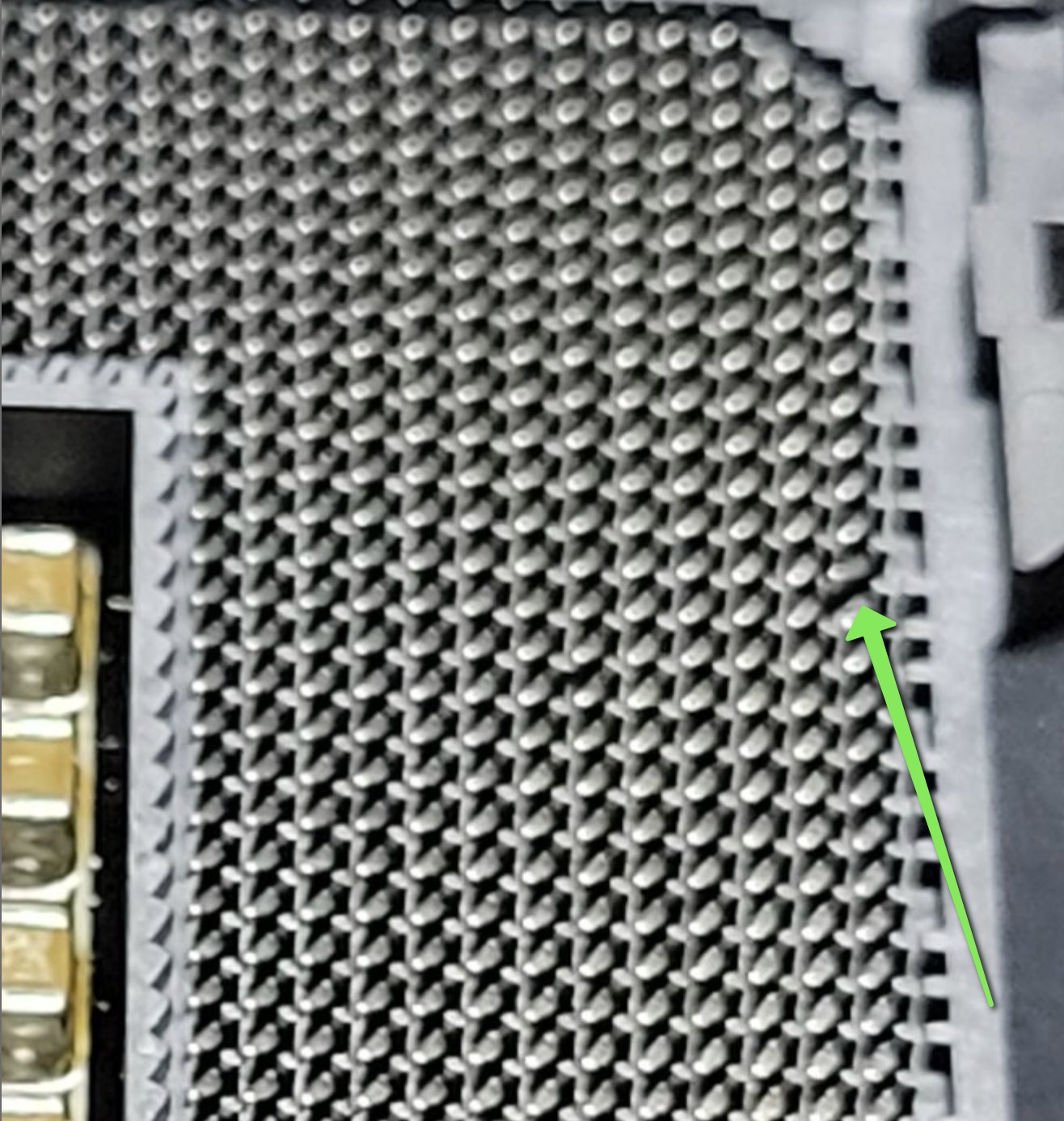

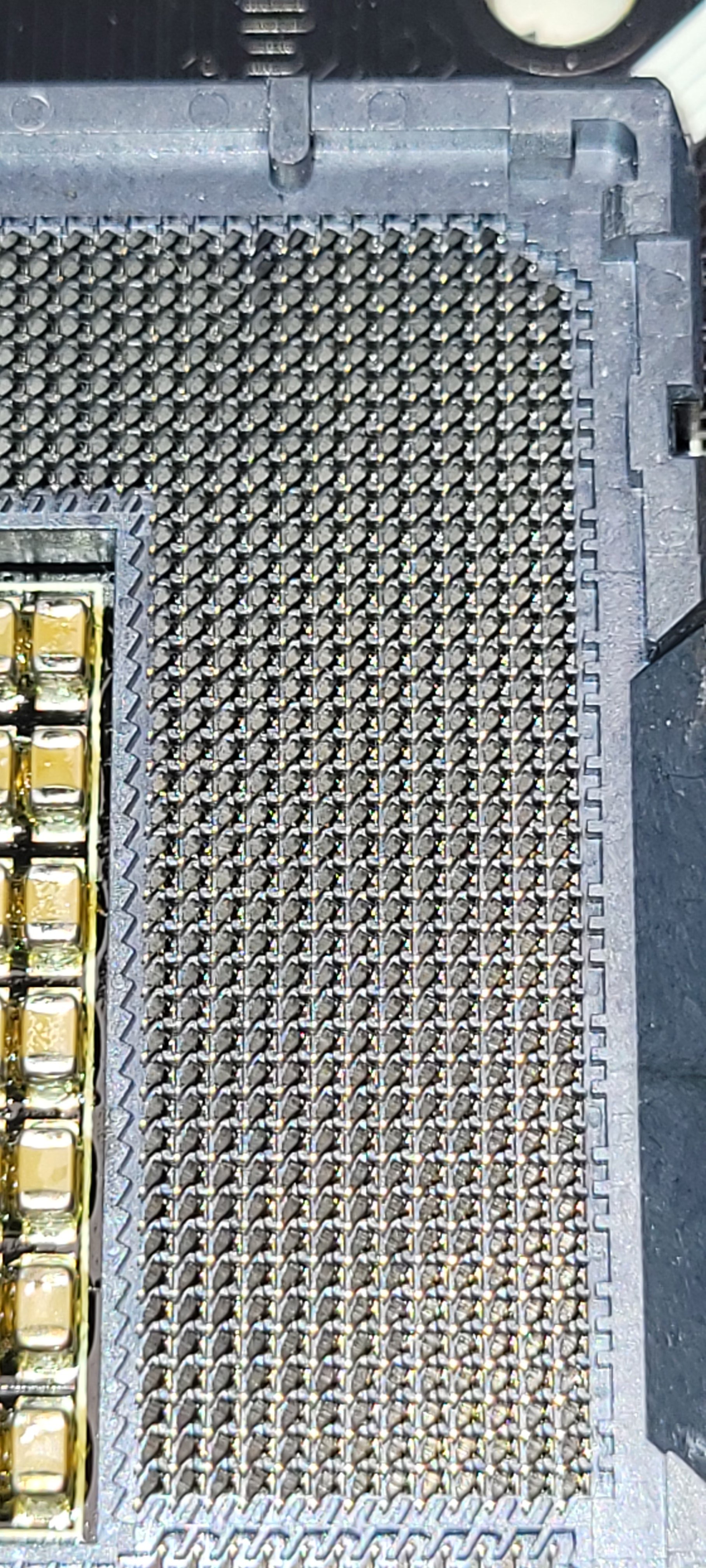

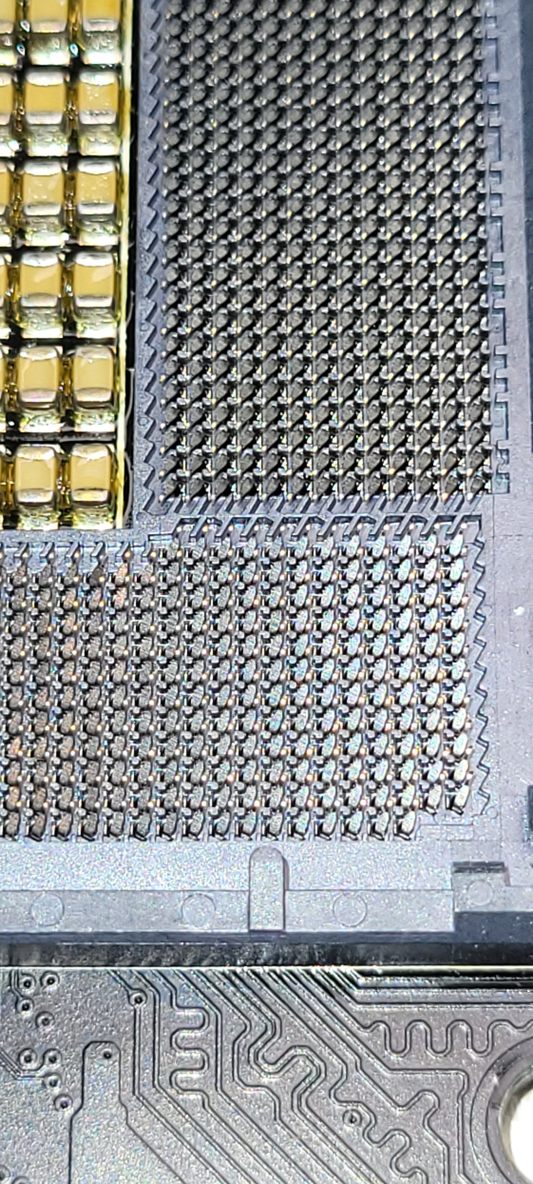

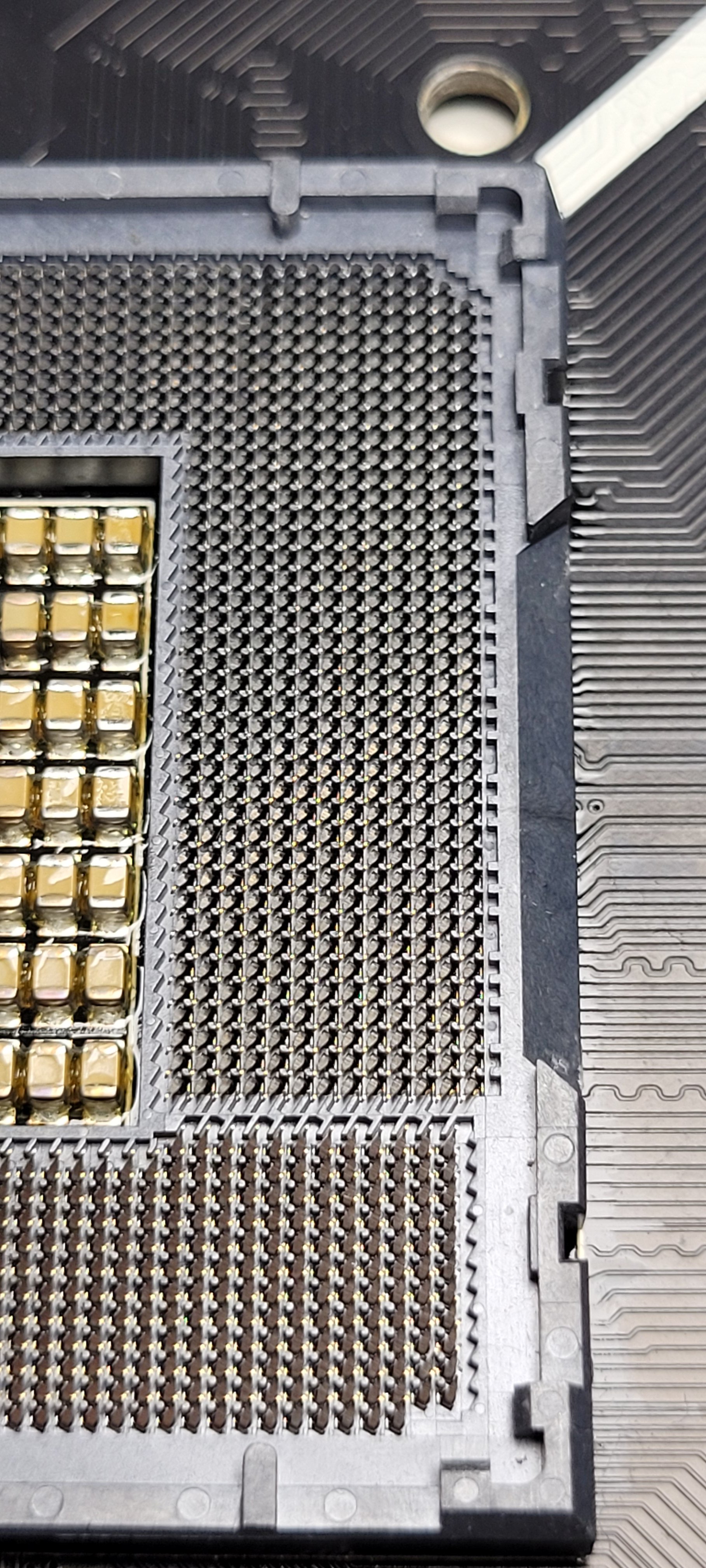

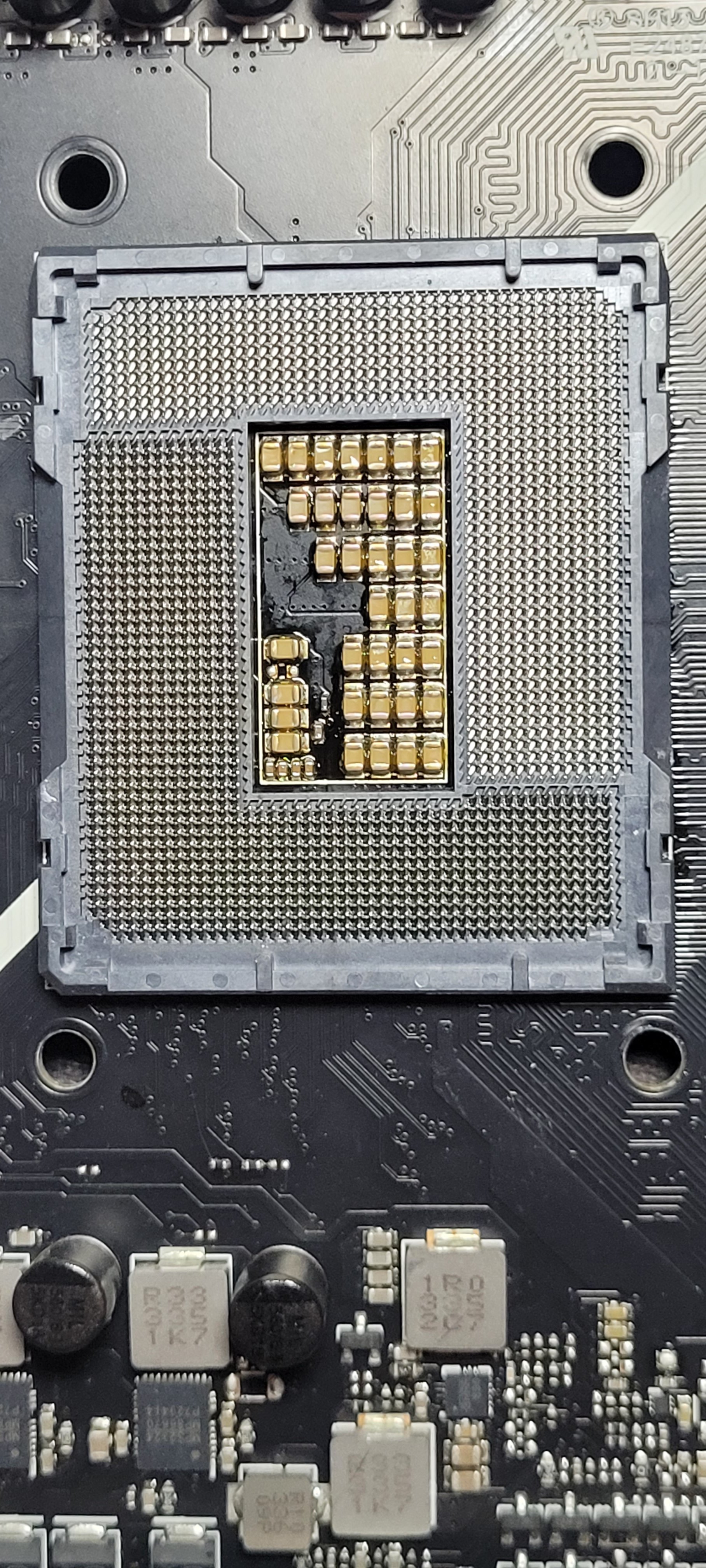

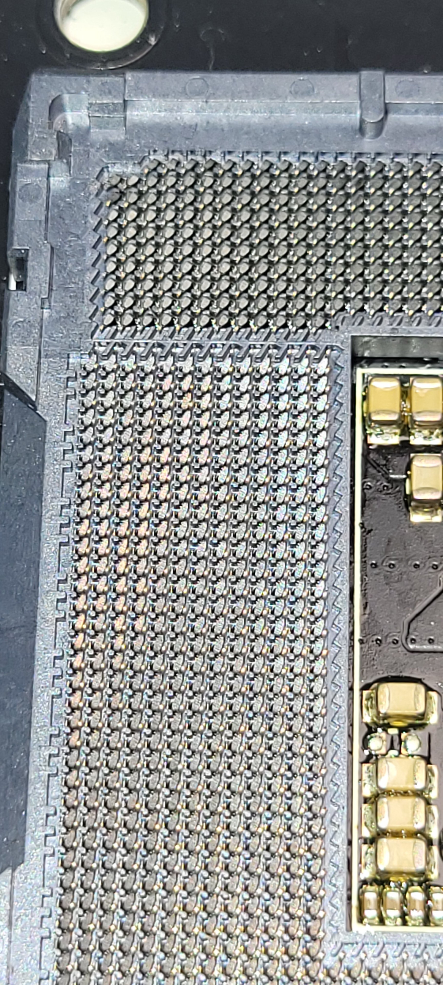

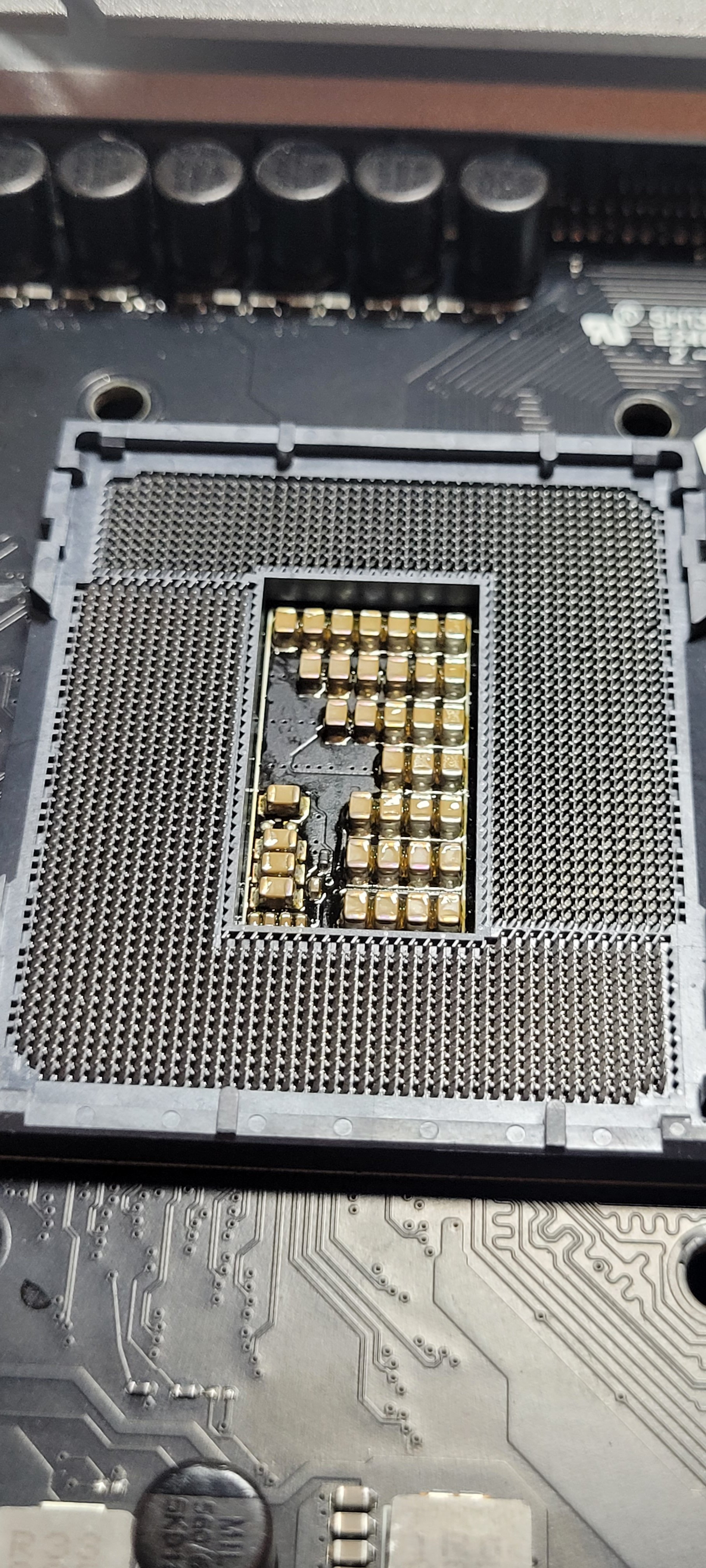

Also hier nochmal genauere Bilder vom Sockel, kann da noch jemand etwas unsachgemäßes erkennen? Würde das ungerne testen bevor da nicht alles in Ordnung aussieht..
Oder könnte auch das Netzteil zu alt sein? Im alten System läuft es aber
Um die Uhrzeit wird kaum einer schreiben. Netzteil zum gegentesten besorgen
