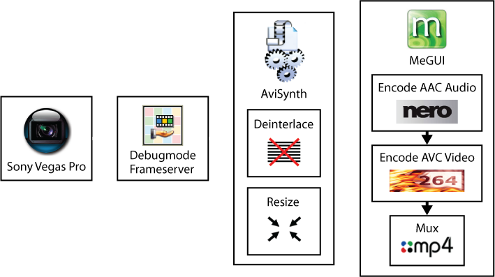

Bilder sagen mehr als Worte ...
http://www.bubblevision.com/underwater-video/Vegas-YouTube-Vimeo.htm
How to Render High Quality Video for YouTube and Vimeo from Sony Vegas Pro

Die Anleitung die ich geposte habe ist ja auch 100jahre alt, wie gesagt ich benutzt es schon seit vegas8,
die letzte version fs-setup2.14exe starten , trägt sich seit einigen jahren schon selbst in vegas ein, du muss nur ein megui installiert haben, in meinem fall arbeite ich mit Ripbot264, es gibt auf youtube genug anleitunge damit.
gerade nachgeschaut ...
zb.
https://www.youtube.com/watch?v=hntNbK_vpK0
Sony Vegas - Frameserver - Ripbot264
So wie ich das verstehe, macht FrameServer nichts weiter,
als das rohe, unkomprimierte Video ohne Zwischenspeichern
an einen beliebigen Encoder weiterzugeben?
Kann die Kette dann nicht so aussehen?
Vegas -> FrameServer -> Handbrake -> x264 -> FullHD.mp4
Dann könnte ich mir immerhin sicher sein, dass die Einstellungen
stimmen, alle 6 Kerne benutzt werden und ich auf 20fpsx2
Codierungsgeschwindigkeit komme.
