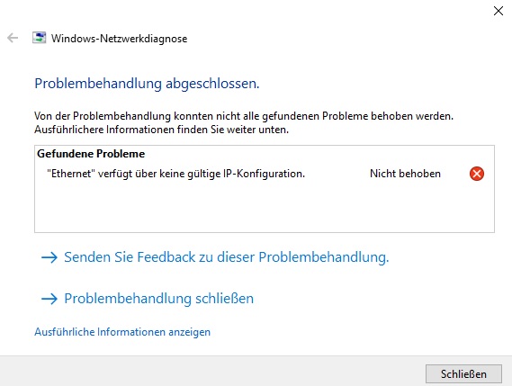

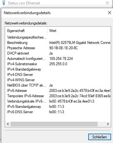

Habe da mal Screenshots von allen Daten unterwegs gemacht uns angehängt ....
Wenn ich das mit den 3. Rechner, der ja funktioniert, vergleiche, scheint eher das fehlende IPv4 der Unterschied zu sein. Kann das das Problem sein? Was wäre dann die Lösung? DANKE!!!

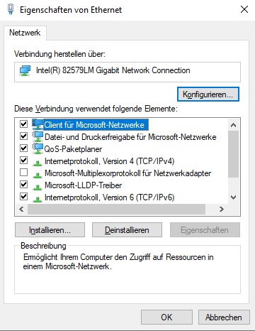

Das macht man im Netzwerk und Freigabecenter bei den Adaptereinstellung in den Eigenschaften des Netzwerkadapters.
ist das einfach nur das Häckchen hier?
das war bereits aktiviert ...

Im Router ist IPv4 auch aktiviert? Windows bekommt definitiv keine IPv4 Adresse zugewiesen. Die 169.254.78.224 aus Deinem obigen Screenshot gibt sich Windows nämlich selbst, wenn es vom erwarteten DHCP Server keine beziehen kann.
Ansonsten, das Update KB4476976 installieren, das behebt nämlich ein Problem, das sich in genau dieser Form äussert.
