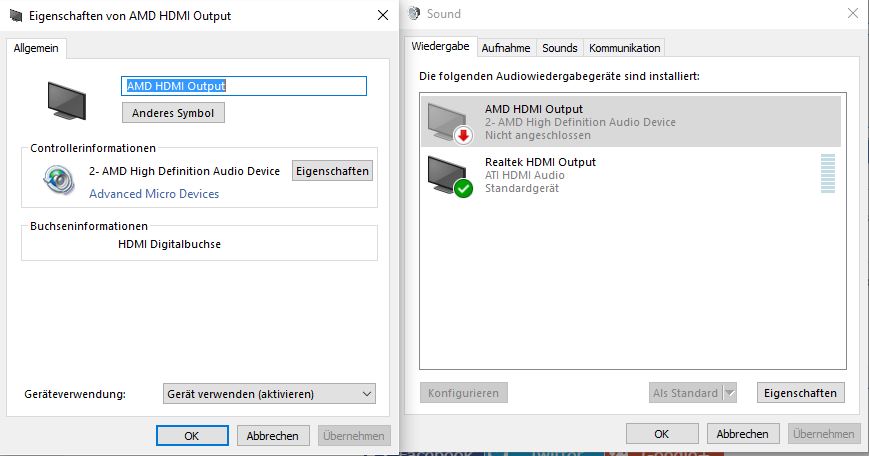

Aber grundsätzlich musst du den Ton nicht über den Realtek sonder über den Radeon Sound ausgeben, wenn du den HDMI über die Radeon-Karte haben willst. Das ist quasi eine Einheit

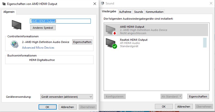

Ok und wie genau mach ich das jetzt ? Ich hab jetzt nochmal den Grafiktreiber mit integriertem AMD HDMI Audiotreiber neu Installiert dann den Realtek HDMI drüber nun hab ich das :
wenn dort steht "Nicht angeschloßen" dann solltest du vll das Kabel anschließen.
Falls schon passiert, dann wird das so ein 2-3€ Kabel sein, also besorg dir ein hochwertiges, dann klappts auch
Es sind doch alle ports belegt was soll ich da bitte anschließen ? :D Ich wüsste auch nicht was das für ein Device sein soll. Alle mini DP Ports der 6990 sind belegt. Kabel machen keinen Unterschied, habs schon mit nem anderen getestet.
EDIT : Nochmal Treiber neu gemacht jetzt ist das device wieder weg.
Schon mal den Realtek Treiber deinstalliert und nur den Amd Audio-Treiber versucht?

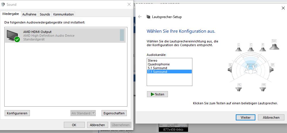

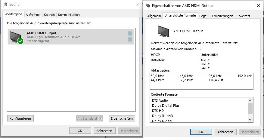

Da bin ich grad, nun zeigt er mir die vollen 8 Channels an, aber der Marantz macht einfach keine hochrechnung auf 7.1 von dem Stereo PCM Signal.
Nur AMD Audio-Treiber sieht so aus :
So soll es auch aussehen. jetzt frag ich mich nur warum er immer noch kein Surround wiedergibt, ich kann 2 Soundmodis auswählen : (Multi Ch In 7.1 oder Multi in + Dolby Surround = Bei beiden Modis bleibt der Sound nur auf Front L+R, der Rest bleibt stumm.
Beim Denon X2000 konnte ich einfach Matrix Mode machen und es ging, mit oder ohne Realtek extra HDMI Treiber. Matrix Mode machte quasi aus dem PCM Stereo Signal von Windows einen vollwertigen 7.1 Ton.

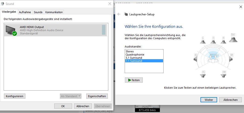

7.1 ist natürlich auch im Windows ausgewählt :

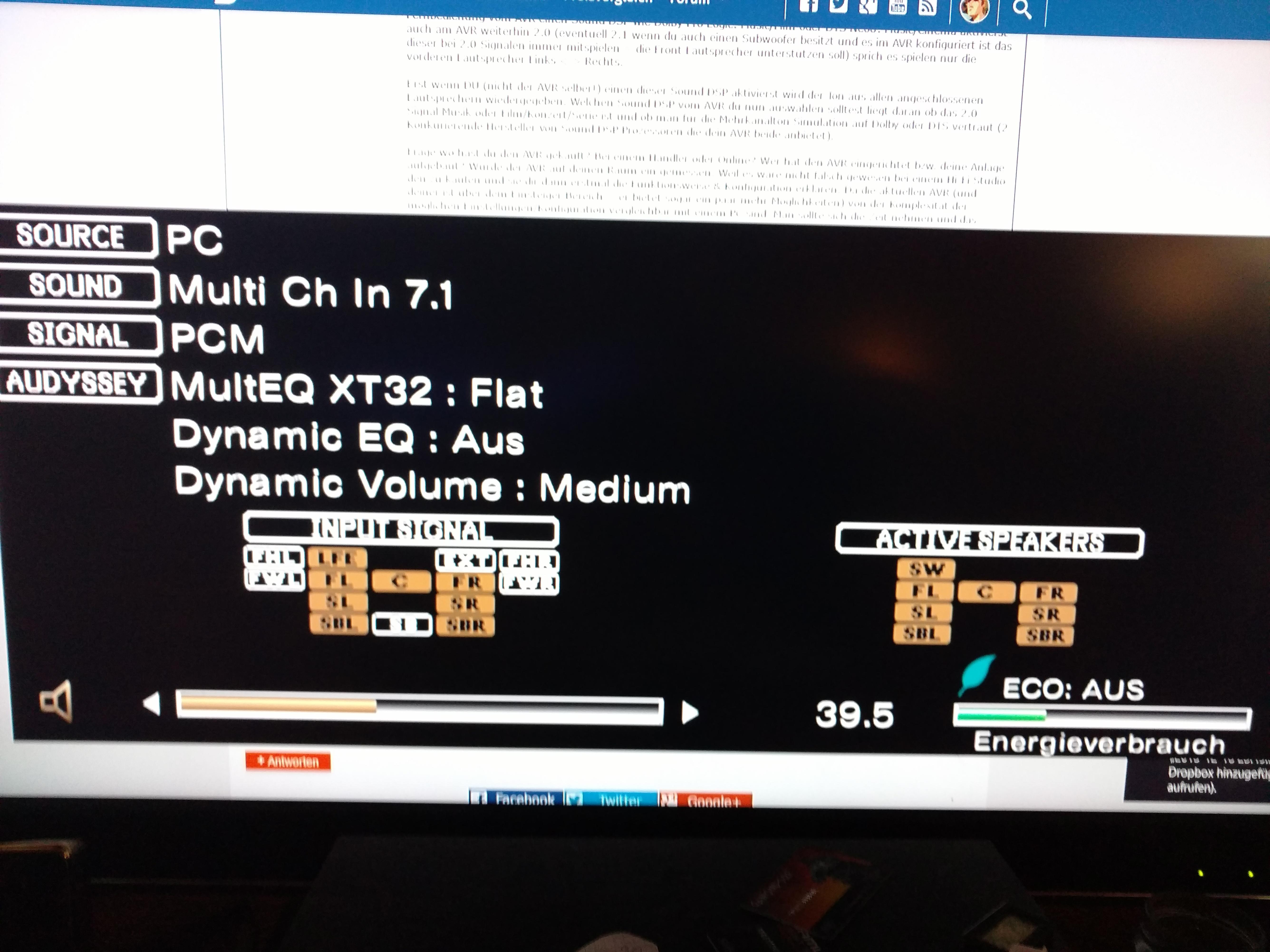

Denk mal bitte etwas nach!
Du sendest ein Stereo 2.0 Signal zum AVR. WARUM sollte er VON SICH AUS nun daraus ein 7.1 Signal machen? Nur weil du mehr als 2 Lautsprecher angeschlossen hast?
Der AVR gibt nach Voreinstellung erst mal den Ton genau so wieder wie er ihn bekommt. Sprich er Verstärkt nur die Anzahl der Kanäle, die rein kommt.
Wenn dein Quell Material vom PC nur die 2 Stereo Kanäle hat, BLEIBT es solange DU nicht MANUELL auf der Fernbedienung vom AVR einen Sound DSP wie Dolby Pro Logic: Music/Film oder DTS Neo6: Music/Cinema aktivierst auch am AVR weiterhin 2.0 (eventuell 2.1 wenn du auch einen Subwoofer besitzt und es im AVR konfiguriert ist das dieser bei 2.0 Signalen immer mitspielen = die Front Lautsprecher unterstützen soll) sprich es spielen nur die vorderen Lautsprecher Links <-> Rechts.
Erst wenn DU (nicht der AVR selber!) einen dieser Sound DSP aktivierst wird der Ton aus allen angeschlossenen Lautsprechern wiedergegeben. Welchen Sound DSP vom AVR du nun auswählen solltest liegt daran ob das 2.0 Signal Musik oder Film/Konzert/Serie ist und ob man für die Mehrkanalton Simulation auf Dolby oder DTS vertraut (2 Konkurierende Hersteller von Sound DSP Prozessoren die dein AVR beide anbietet).

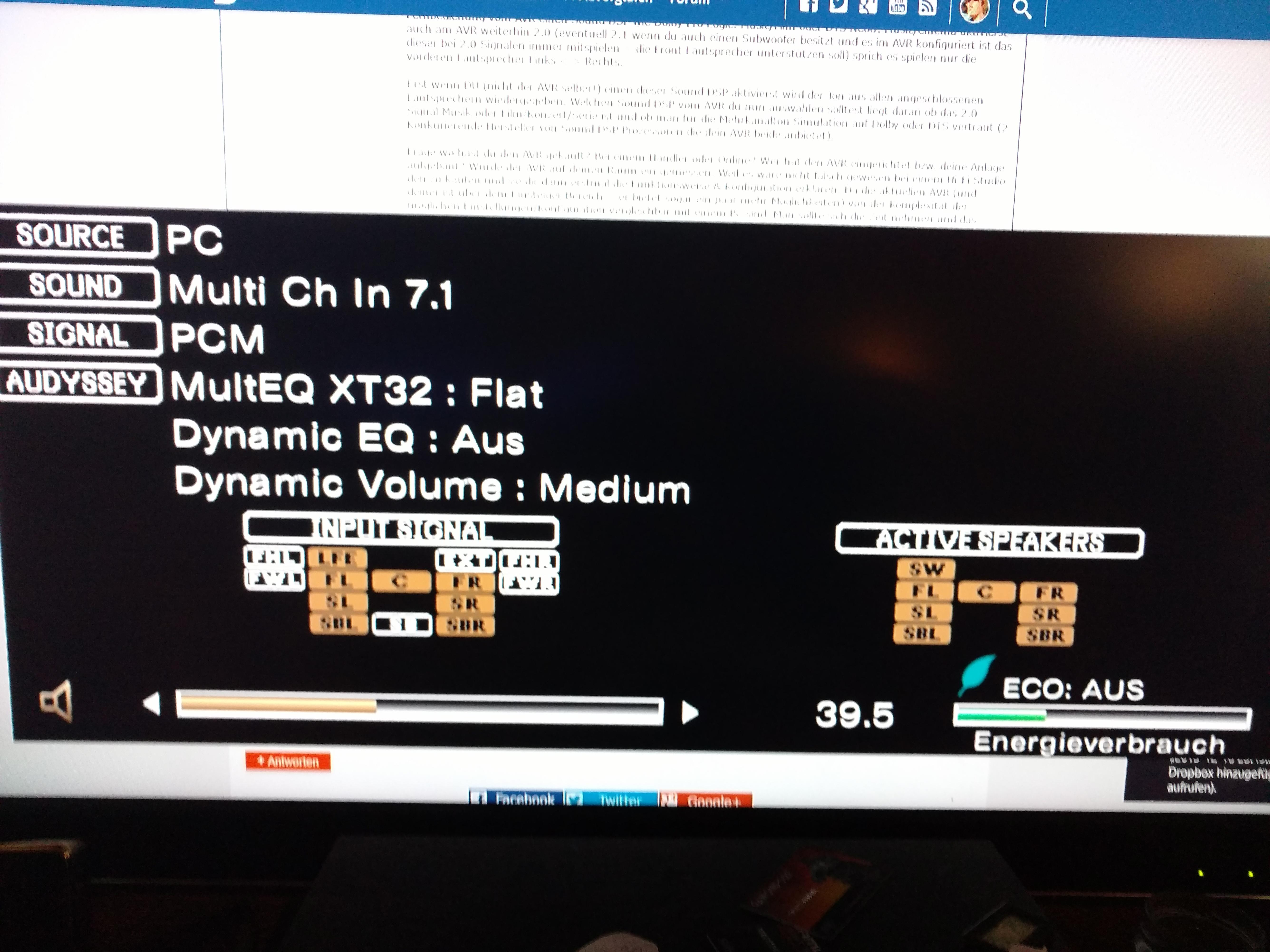

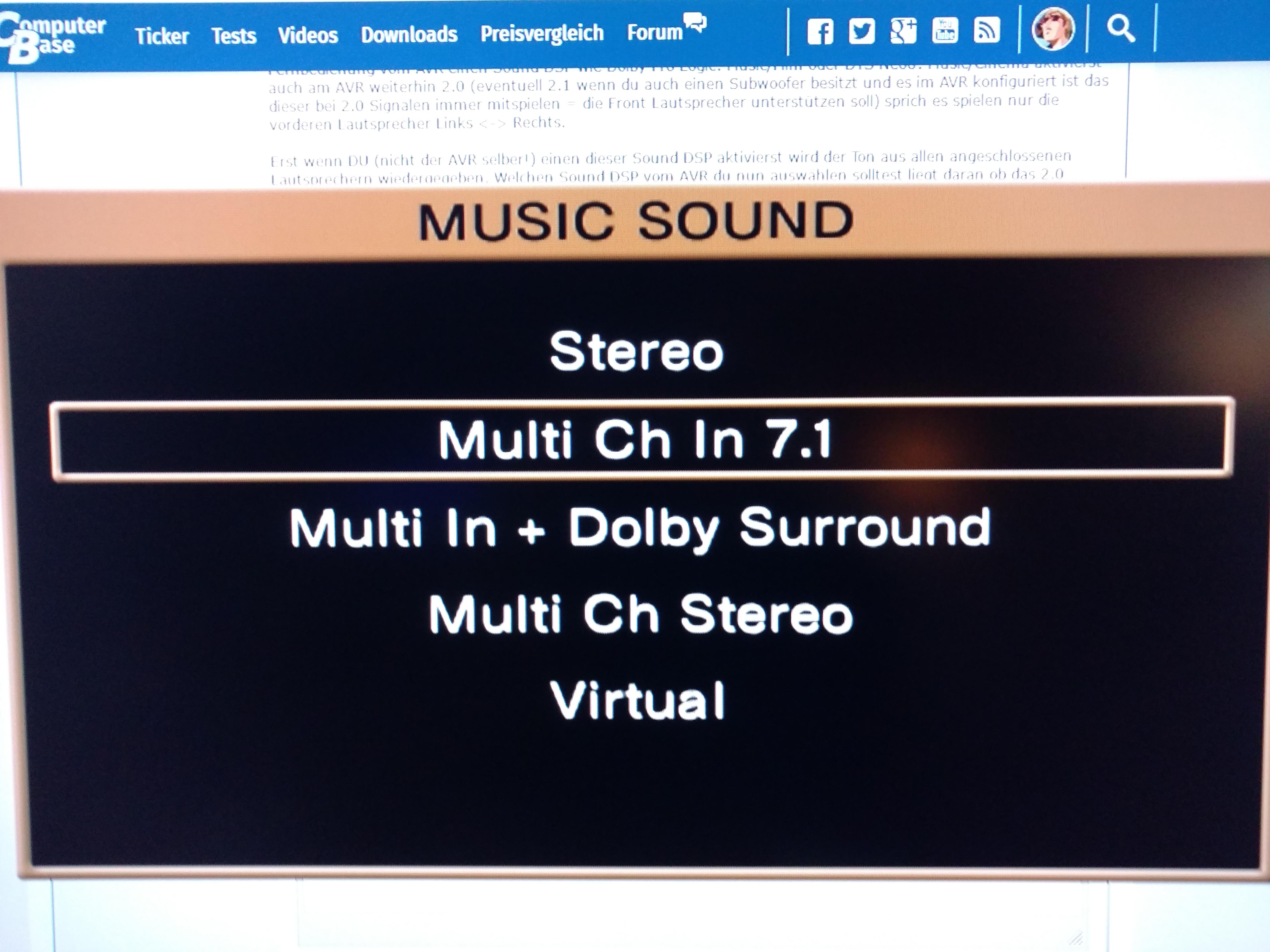

Ich weiß genau wie AVR funktionieren, dies ist mein 4. ich hab alles selbst eingerichtet, der AVR hat diese Soundmodis nicht. Wie gesagt beim Denon gab es den Matrix mode der genau dies machte. Der Sub spielt mit, hab das Handbuch schon oft durchgeschaut aber ich denke der Receiver ist das Problem ich glaub ich steige einfach wieder auf Denon um.

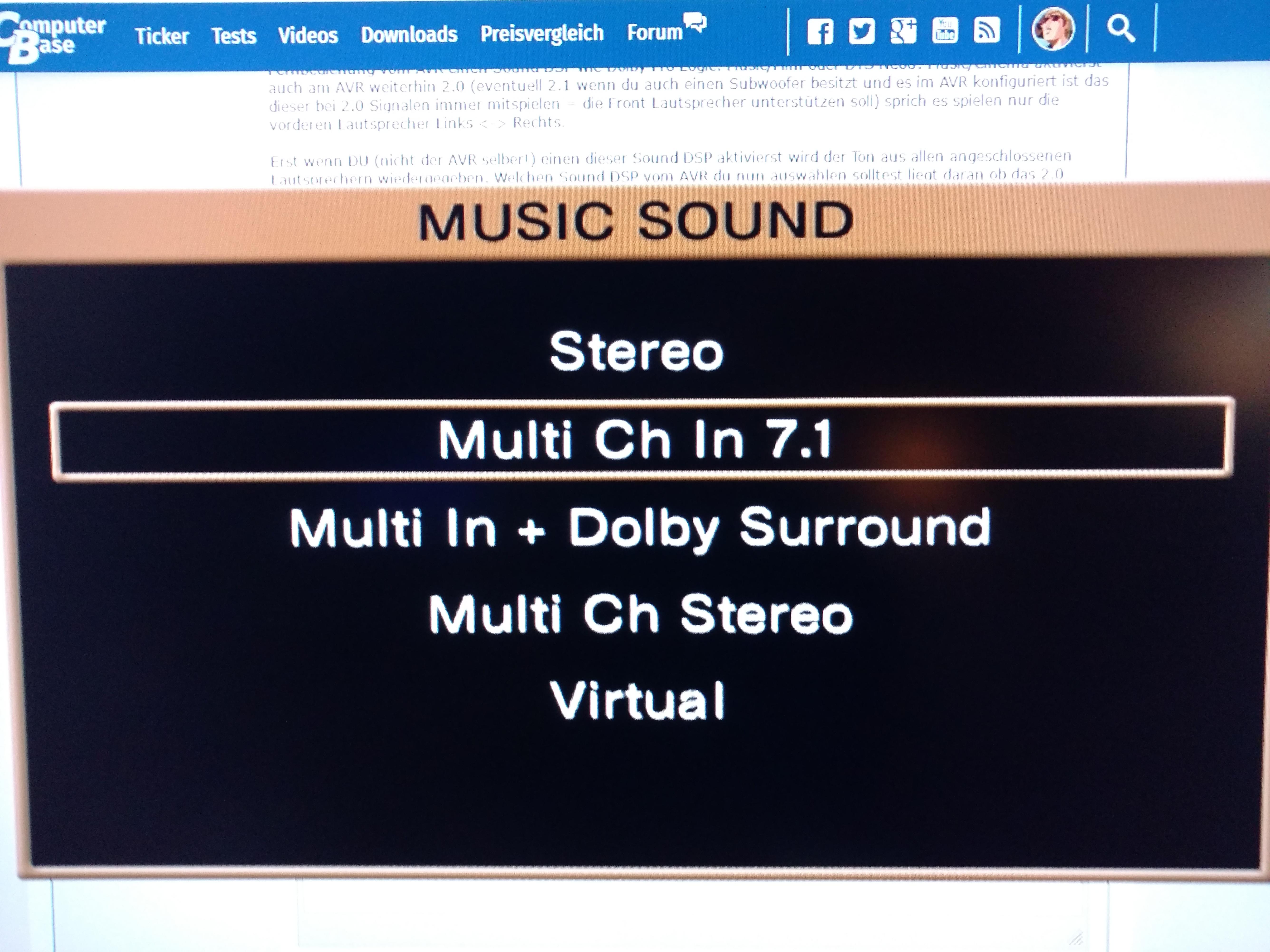

Schau was ich zur Auswahl habe :
Und hier mal die Übersicht, zeigt sogar an das alles richtig is, leider immer noch Stereo ...
Die Anleitung hab ich schon X mal durchgeschaut. Ich wüsste wirklich nicht wo ich noch Sound Modis auswählen können sollte, außer die oben auf dem Screen. Man kann bei Marantz einfach nicht mehr auswählen. Ausser die Input Source würde sich von PCM zu z.B DTS ändern dann würden auch andere Modis angezeigt.
Marantz ist da etwas speziell da sie die Modi komplett anders benennen. Du brauchst da nur auf "Multi Ch(annel) Stereo" um zu schalten und aus deinem Stereo PCM Signal wird ein Upmix auf die Anzahl der Kanäle gemacht die du aktuell auch an deinen AVR angeschlossen hast.
Bleibst du wie oben auf dem Bild auf "Multi Ch(annel) In 7.1" so wird dein AVR ein FERTIGES bis zu 7.1 PCM Signal erwarten oder anders ausgedrückt es 1zu1 verarbeiten = verstärken. Besteht dein ankommendes PCM Signal aber nur aus 2.0 Kanälen so bleibt es eben bei nur den 2 Kanälen obwohl da 7.1 steht. Und sollte dieses Signal Encodiert in Dolby oder DTS bzw. ihre HD Versionen sein wird eben der entsprechende Decoder Automatisch verwendet.
Und direkt eine weitere Info zu der Bezeichnung "Multi In + Dolby Surround". Dieser Sound Modus ist EXTREM unglücklich von Marantz benannt.
Er bezeichnet den Multi Channel Signal Eingang der zusätzlich immer auch noch künstlich den Ton auf die Höhen Lautsprecher ausweitet. Bedeutet du hast beispielsweise zuhause nicht nur 5.1 Lautsprecher Setup unten, sondern auch 2 oben = 7.1 Dolby Atmos oder sogar 4 oben = 9.1 Dolby Atmos Setup wo 2 oder 4 Lautsprecher oben an der Decke verwendet werden. Der AVR wird in diesem Modus immer selbständig die eigentlich nicht vorhanden Höhen Signale errechnen. Also das was Dolby Pro Logic oder DTS Neo:6 früher getan haben wenn sie von 2.0 auf 5.1/7.1 hochgemischt hatten. Macht dieser Modus mit von 5.1 auf 5.1.2/4
Alles klar?
Bleibst du wie oben auf dem Bild auf "Multi Ch(annel) In 7.1" so wird dein AVR ein FERTIGES bis zu 7.1 PCM Signal erwarten oder anders ausgedrückt es 1zu1 verarbeiten = verstärken. Besteht dein ankommendes PCM Signal aber nur aus 2.0 Kanälen so bleibt es eben bei nur den 2 Kanälen obwohl da 7.1 steht. Und sollte dieses Signal Decodiert in Dolby oder DTS bzw. ihre HD Versionen sein wird eben der entsprechende Decoder Automatisch verwendet.
Er bezeichnet den Multi Channel Signal Eingang der zusätzlich immer auch noch künstlich den Ton auf die Höhen Lautsprecher ausweitet. Bedeutet du hast beispielsweise zuhause nicht nur 5.1 Lautsprecher Setup unten, sondern auch 2 oben = 7.1 Dolby Atmos oder sogar 4 oben = 9.1 Dolby Atmos Setup wo 2 oder 4 Lautsprecher oben an der Decke verwendet werden. Der AVR wird in diesem Modus immer selbständig die eigentlich nicht vorhanden Höhen Signale errechnen. Also das was Dolby Pro Logic oder DTS Neo:6 früher getan haben wenn sie von 2.0 auf 5.1 hochgemischt hatten. Macht dieser Modus mit von 5.1 auf 5.1.2/4
Alles klar?
Übrigens gibt es noch eine weitere Auswahl Möglichkeit wenn das Signal nur 2.0 ist. Damit diese aber erscheint darf dein PC nicht dem AVR ein 7.1 Signal vorgaukeln in dem er technisch ein 7.1 PCM Signal anmeldet aber dann nur die Anzahl an Kanälen verwendet die aktuell deine Tonquelle auf dem PC benutzt. Denn dies scheint mir aktuell bei dir der Fall zu sein weil normalerweise hättest du die Optionen Dolby Surround (Allgemein Bekannt als Dolby ProLogic) & DTS Neural:X (Nachfolger von DTS: Neo6 bei AVR die mehr als nur 7.1 verarbeiten können) anstelle der beiden Multi Channel In oben. Nur bevor du jetzt fragst wie ändere ich das. Das kannst du nicht da deine Grafikkarte wenn sie kein explizites Dolby oder DTS Signal übertagen muss per Standard immer PCM 7.1 beim AVR "anmeldet".

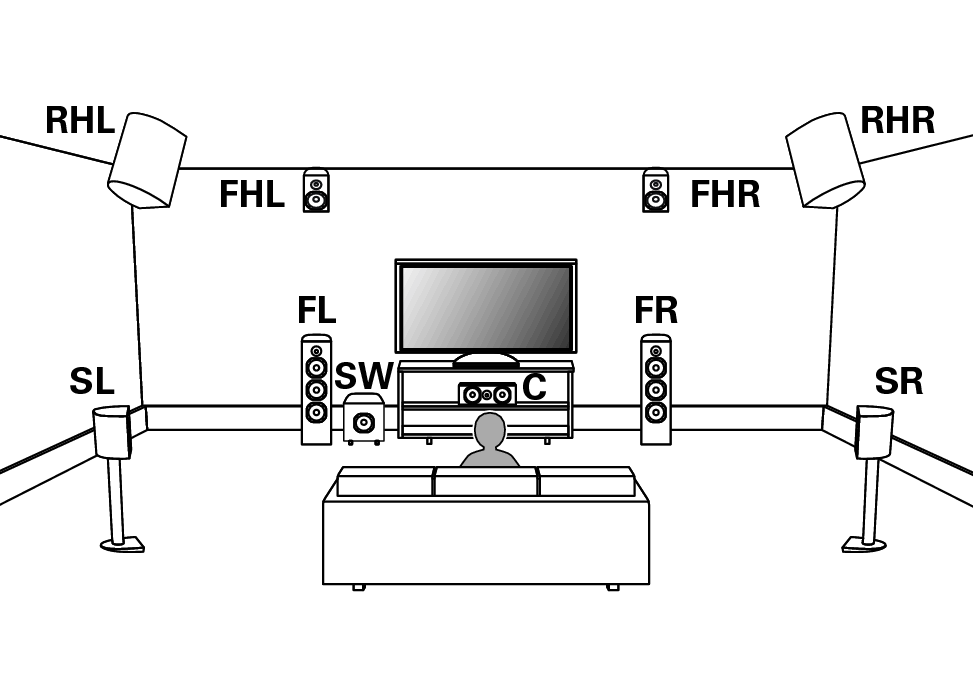

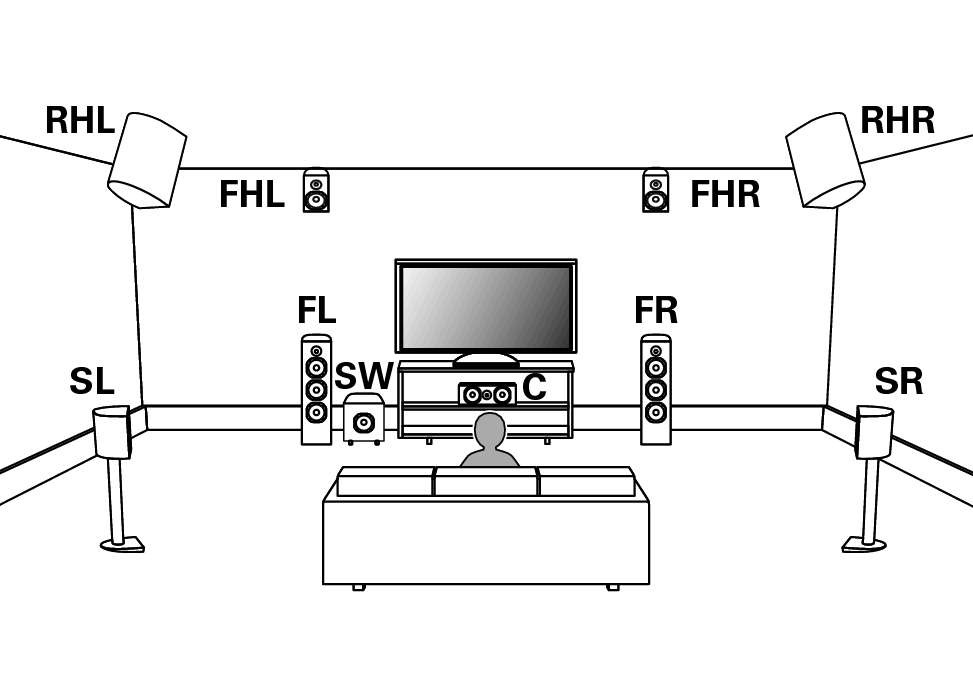

Benutzt eig. Dolby Atmos auch Audyssey DSX front height speaker mit, falls vorhanden ?
PS : Ich besitze atm ein Jamo S606 System erweitert auf 7.1 mit Nubert Sub aw-601.
Wäre eventuell auch dieses Setup geeignet ? Ich denke für Atmos wohl eher nicht.
Marantz geht mir so auf den Zeiger ich hab mir jetz einfach den Denon AVR-X4200W bestellt. Dann hab ich auch Auro 3D. :)
Nein Atmos benutzt nicht Audyssey DSX. Dnd damit auch direkt zu deinem Bild das ist die Anordnung für Audyssey DSX , Atmos hat je nach Setup eine gänzlich andere. Du findest die Anordnungen für die jeweiligen 5.1.2/4 oder 7.1.2/4 hier.

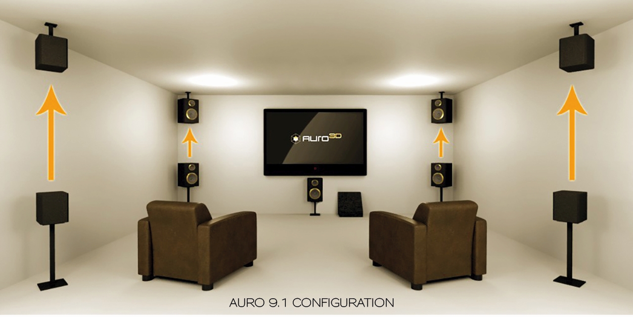

Genau aus dem Grund erfreut sich Auro3D immer größerer Beliebtheit weil es auch aber nicht nur auf die Objekt basierte Positionierung von Effekten setzt. Sondern immer versucht Orte zu simulieren (egal ob kleiner Raum, Bad , Küche, eine Halle, Kirche, Saal, Stadion ect. ). Zuerst kommt der individuelle Klang des Ortes dann die Effekte wodurch eine deutlich bessere Immersion ensteht, auch wirklich dort zu sein wo die jeweilige Szene spielt. Aufgrund dessen hört praktisch jeder der Auro3D einmal gehört ALLE Quellen (unabhängig von der Abmischung auf der (CD/DVD/BD) nur noch mit der sogenannten Auromatik , die selbst aus einem Mono (!) Musik Signal ein verblüffend guten Raumklang hin bekommt.
Und Musik ist hier auch ein Stichwort. Anders als Atmos und vermutlich auch DTS:X (die auf Kino primär ausgerichtet sind - wo die Kino Räume von Dolby & DTS schon fest Vorgegeben = nach Anleitung gebaut werden müssen für das Gewünschte Ergebnis!) klingt Auro3D auch bei Musik eben durch die immer stattfindende Simulation eines Hör Raumes extrem gut.
Was DTS:X genau bieten wird weiß aktuell noch niemand außer das es (bisher) auch rein Objekt Basiert werden soll, wodurch eine Ähnlichkeit zu Atmos gegeben ist. Wenn DTS da nicht mit noch etwas neuem kommt kann es schnell passieren das in ein paar Jahren Auro3D der lachende Dritte sein wird, einfach weil es besser klingt. Und naja das ist ja eigentlich das Ziel der ganzen Lautsprecher Armada... ;)
Dafür setzt Auro3D fest auf mindestens 9.1
Die nächste Stufe ist 10.1 wo der sogenannte "Voice of God - Die Stimme Gottes" Lautsprecher mittig über dem Raum Positioniert wird und als 11.1 Ausbau wird ein zweiter Center Lautsprecher benutzt. Dies ist für Leute mit einer Leinwand interessant da aus dem Zusammenspiel der 2 verwendeten Center die Stimmen im Film absolut Zentral positioniert werden können anstatt das die Stimme von zu weit unten (je größer die Leinwand ist) zu kommen scheint.
