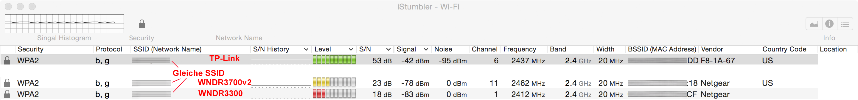

Mit dem OSX Tool iStumbler kann ich die verschiedenen SSIDs der APs untersuchen.
Somit sind alle 3 SSIDs auf 802.11bg mit 20MHz auf jeweils einem eigenen Channel. Lediglich der Ländercode der SSIDs unterscheidet sich. Der TP-Link hat trotz Deutschland als eingestellter Region den Ländercode "US", der WNDR3700v2 besitzt ebenfalls trotz der eingestellten Region Europa den Ländercode "US" und der WNDR3300 besitzt keinen Ländercode.
Hier mal ein Screenshot:
