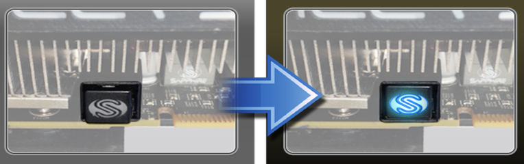

1. Frage: läuft Deine Grafikkarte im UEFI- oder Legacy-Modus?
Dual BIOS (Legacy and UEFI) Support
Sapphire Vapor-X R9 290 läuft ab Werk im Kompatibilitäts-Modus "Legacy-Modus".
Wenn du den Knopf mit dem Sapphire Logo drückst, aktivierst du den UEFI-Modus und das Logo leuchtet.
821473

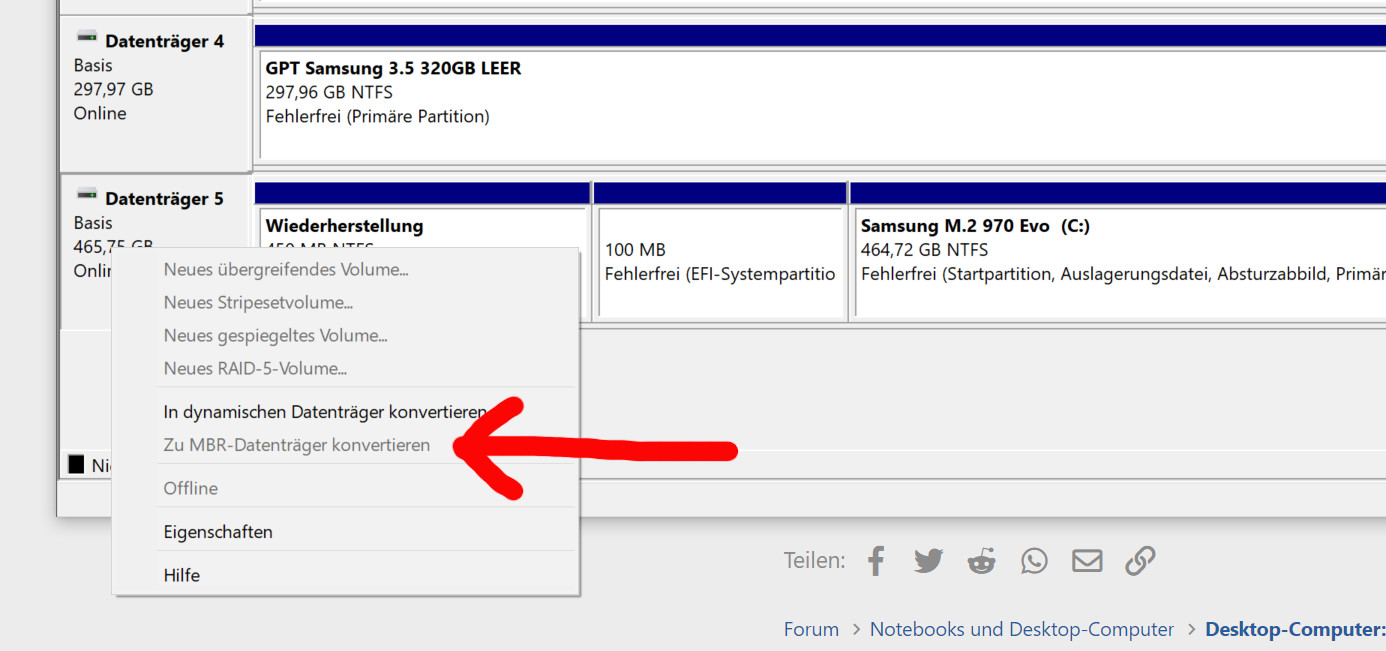

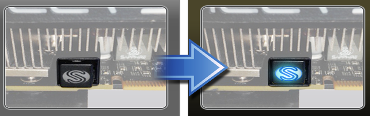

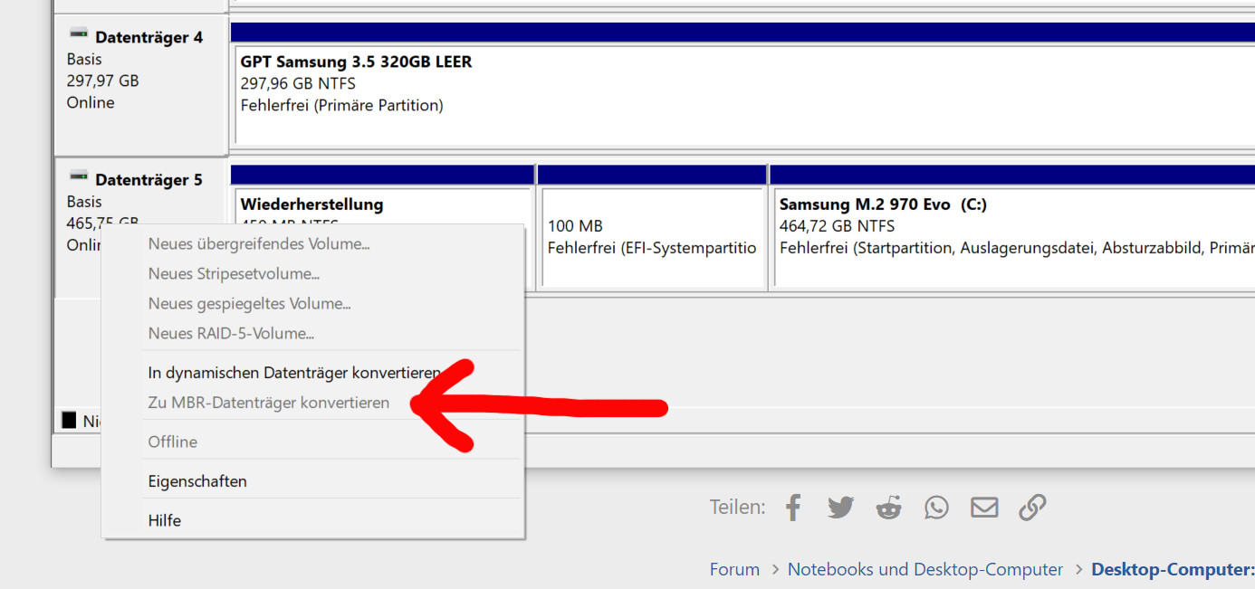

2. Frage: Ist der Bootsektor deiner Festplatten MBR (Legacy-Modus) oder GPT (UEFI-Modus)?
Windows-Taste "Datenträgerverwaltung" eingeben und ausführen.
821472
Datenträger (Nummer) mit rechts auswählen. Wenn dort steht "Zu MBR-Datenträger konvertieren" ist deine HDD/SSD im UEFI-Modus!
Falls nicht, solltest du mit Dr. Google suchen wie man das am besten durchführt. Ich persönlich bevorzuge eine sauber Installation, aber da muss auch der USB-Stick für die Installation für UEFI vorbereitet sein.
