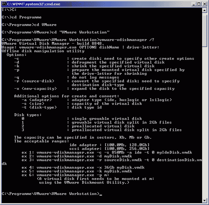

ich gehe mal davon aus, dass du vmware benutzt, denn mit dem microsoft teil kenne ich mich nicht aus ;-)
wenn du nur die partitionen zusammenfügen willst, benutzt due am besten "partition magic " oder ein ähnliches tool
damit die virtuelle festplatte vergrößert wird, kannst du das mitgelieferte tool "vmware-vdiskmanager.exe" benutzen es liegt im Installationsordner und kann über die Eingabekonsole ausgeführt werden
Über dieses Programm kann man die virtuellen Festplatten in der Größe ändernund auch ob sie dynamisch, in 2GB aufgesplittet sind (also alles was man beim Anlegen auch ändern kann)
- muss bei heruntergefehrener VMware auf dem hostsystem ausgeführt werden -
(hoffe das hilft ;-))
PS: Anleitung findest du NICHT im VMWare-Handbuch, das man auch auf der Homepage herunterladen kann, sondern hier
PPS: im anhang passt "ex4" am ehesten zu deinem Problem (aber immer den ganzen Pfad zu der virtuellen Disk angeben)
