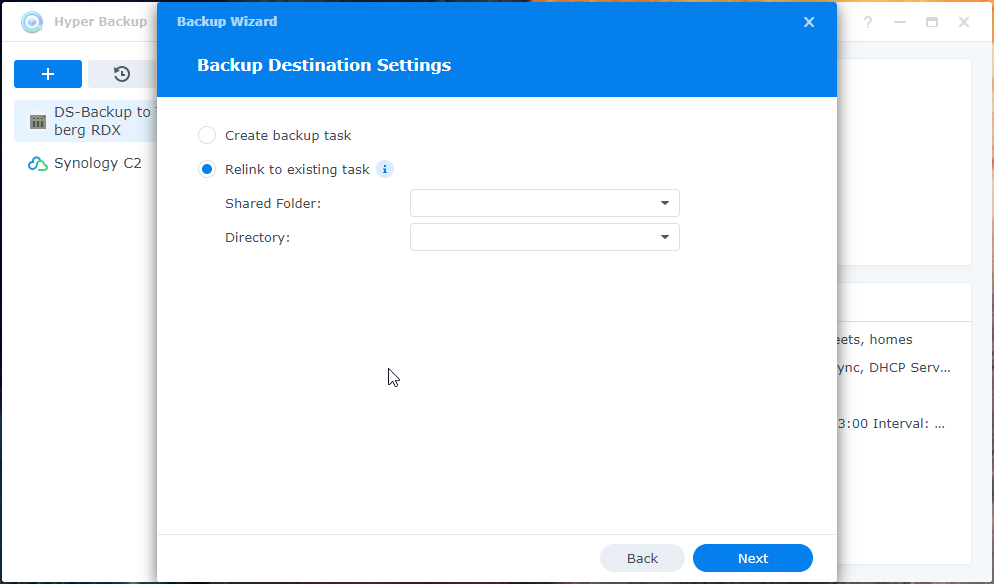

Für nächstes mal (oder andere, die vor der gleichen Herausforderung stehen), kannst du einfach die .hbk Datei von der einen Platte auf die andere verschieben. Anschließend in Hyper Backup eine neue Aufgabe erstellen und bei folgendem Schritt "Neu verlinken" auswählen.
Hier kannst du dann die Hyper Backup Sicherung auf der USB Festplatte auswählen und die Sicherungsaufgabe einfach wiederherstellen.
