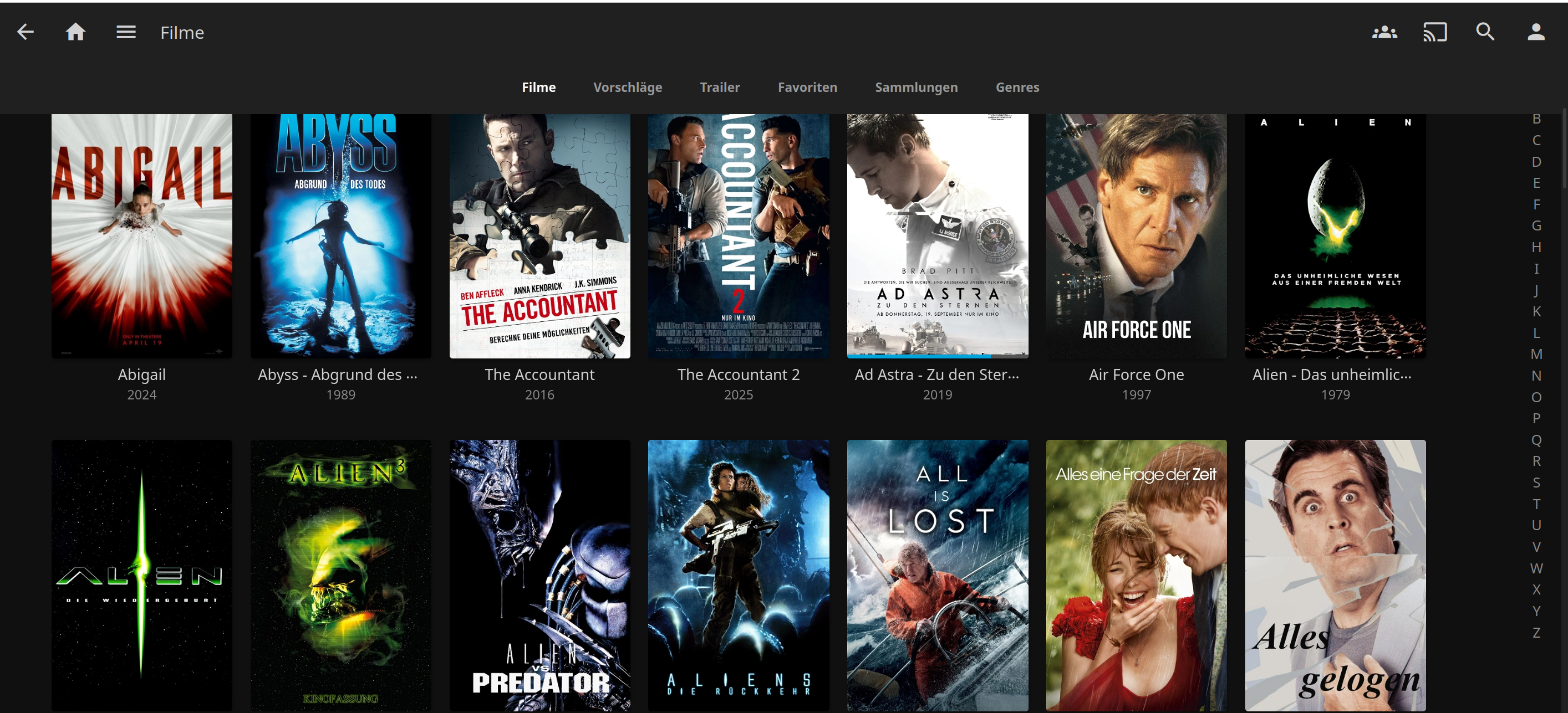

Halte dich daran, bei mir sieht das z. B. so aus:
Und im Brower, Jellyfin so:
Mobil, über VPN (Schlüsselsymbol oben):
Brauchst halt ein bisschen Zeit um alles einzurichten, macht dann aber viel Spaß.
