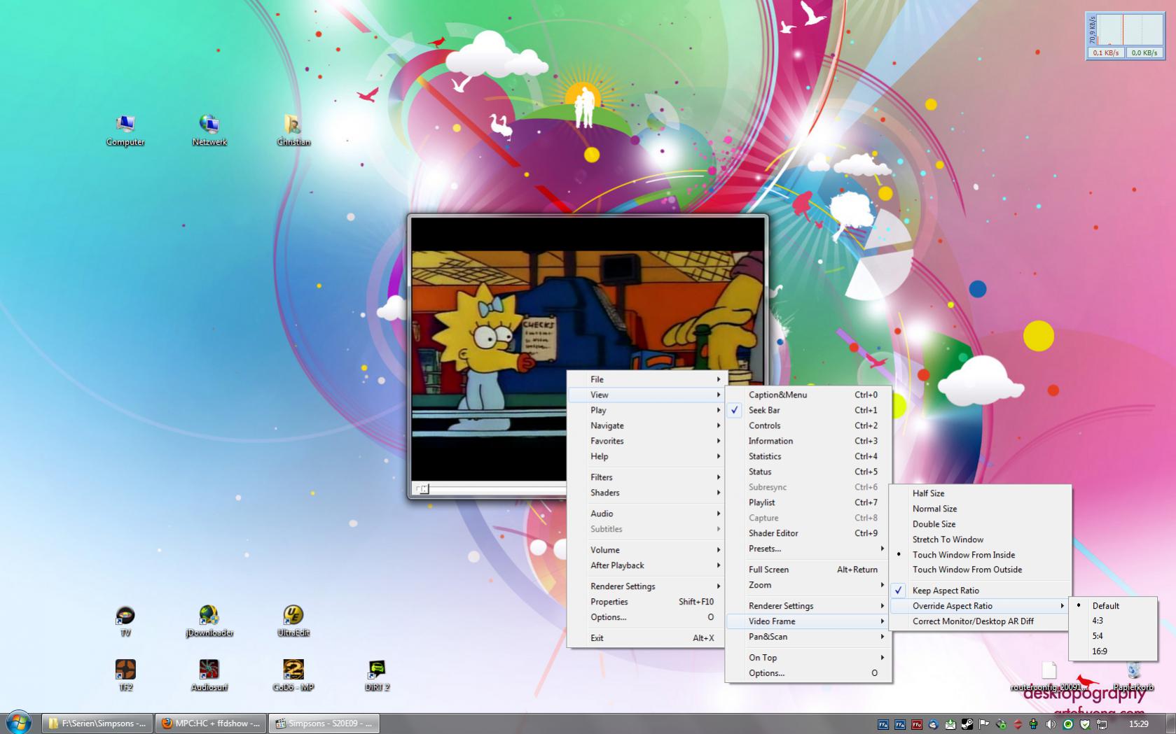

Hallo Leute,
ich verwende MPC:HC und ffdshow aus dem CCCP. Nun habe ich das Problem, dass bei 4:3 avis oben und unten Balken eingeblendet werden, sprich die werden einfach über das Bild gesetzt (Bild wird also gecropped). MPC:HC ist unter View -> Video Frame -> Touch Window From The Inside eingestellt. in ffdshow video sind auch keine Filter o.ä. aktiviert.
Nun, woran liegt das ganze? Bei 16:9 stimmt alles, ebenso bei Videos, die in den MKV Container eingebettet sind.
Danke schonmal.
Danke für deine Hilfe .... :rolleyes:
schau mal nach ob du nicht irgendeinen Shader aktiviert hast (Rechtsklick => Shaders => Letterbox bzw. ganz oben auf Shaders Disabled)
siehe Screenshots unten
