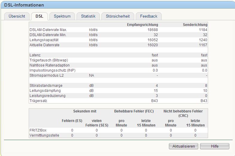

Der nette Mitarbeiter sah, dass meine DSLAM-Leitungskapazität von 18688 Kbits/Sek. (Empfangsrichtung) & 1184 Kbits/sek. (Senderichtung) zu hoch sei.
Da dachte ich mir: "Wieso zu hoch? Das hat doch nichts mit meinem Anschluss zu tun!".
Die Leitungskapazität betragen nämlich die vollen 16052 Kbits/sek. (Empfangsrichtung) & 1167 Kbits/sek. (Senderichtung).

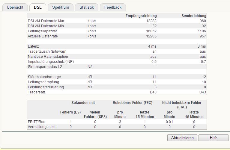

Also hat er die Leitung angepasst und nun sehe ich, dass der DSLAM eine maximale Datenrate von nur noch 12288 Kbits/sek. (Empfangsrichtung) & 957 Kbits/sek. (Senderichtung) hat.

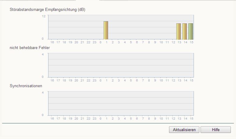

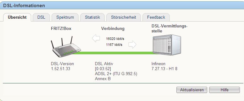

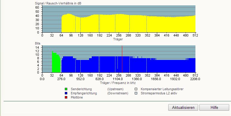

Leitung vor der Anpassung durch den Mitarbeiter:

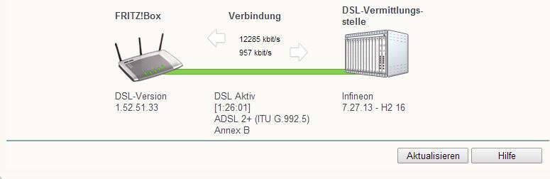

Nach der Anpassung:

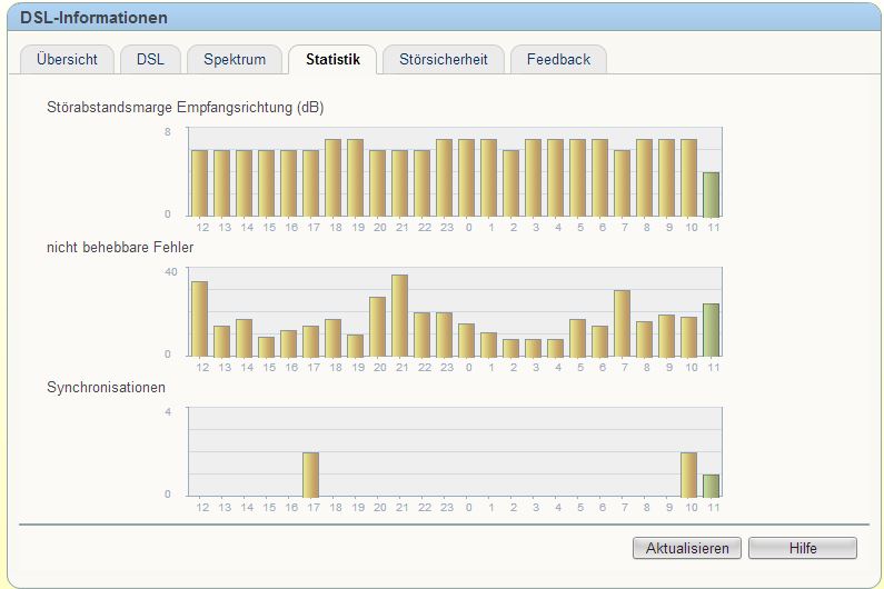

Der TO hat sich große Mühe gemacht die Situation zu bebildern. Was mir gefehlt hat in diesem Zusammenhang, ist das Bild der über das Verhältnis der Performance zur Stabilität der DSL-Leitung.
Also stehen die Einstellungen in der FritzBox auf max. Stabilität zur Vermeidung von Störungen ?
Wenn ja, stufenweise in Richtung Performance stellen solange die Störungen nicht Überhand nehmen (herantasten an die optimale Einstellung, gerade bei schwierigen Leitungen).
Tipp: Manchmal hat auch der Tausch des Splitters zu einer Verbesserung geführt im Durchsatz.

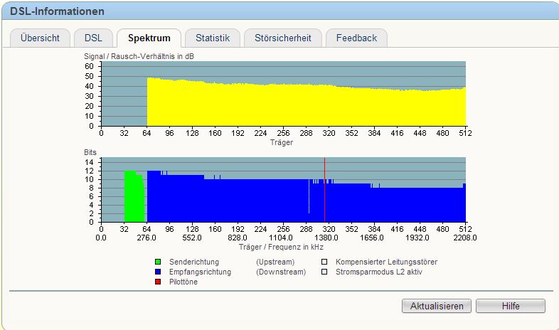

Was würdet ihr denn zu den Werten sagen? Wären damit solche hohen Bandbreiten drin?
Klar, am besten weiß es der Provider, aber vielleicht kann man ja mal schätzen, ob es mit solch einer Leitungsdämpfung usw. funktionieren würde.
