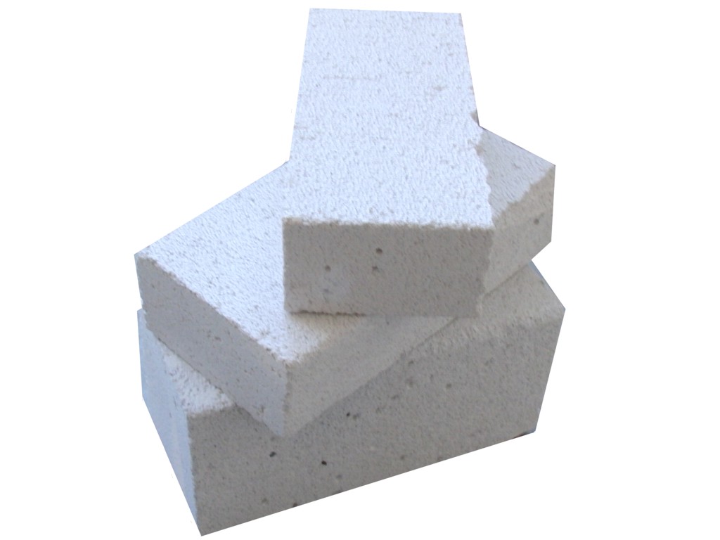

Ytong Steine

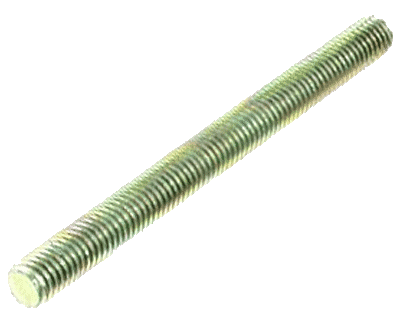

mit Gewindeschrauben
an die Wand befestigen
Die Schrauben mit Injektionsmörtel
an Wand und Ytong verkleben, zusätzlich die Ytong Steine mit Dünnbettmörtel mit Wand und untereinander verkleben. Als zusätzliche Stütze evtl direkt an Wand und Boden entlang noch als Stütze eine Reihe Ytong anbringen, das sieht man von vorne nicht
Danach die Ytong ganz normal mit den gewünschten Fliesen verfliesen.
Handwerkliches Geschick vorausgesetzt, die Ytong müssen passgenau geschnitten werden und die Löcher ebenso exakt gebohrt, sonst entstehen zu große Lücken zwischen den einzelnen Steinen, die man dann mit dick Mörtel ausgleichen muss.
Als Unterbau als Stütze bis alles verhärtet ist, empfiehlt sich eine Schalungsplatte.
