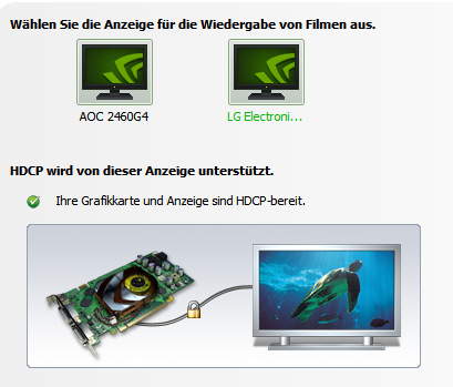

Es müssen alle angeschlossenen Monitore den verlangten HDCP Standard erfüllen ansonsten kommt nix UHD .

Steck mal nur den Hauptmonitor an und versuch es dann nochmal. Das hat bei mir mal Netflix in 4K verhindert.
Er hat doch schon gesagt dass es wenn nur der Hauptmonitor angeschlossen ist funktioniert.
Das ist soweit ich weiß auch einfach die Lösung. Dieses schwachsinnige DRM ist einfach schlecht gemacht...
Soweit ich es bei mir getestet habe, geht es einfach nicht, wenn andere Monitore angeschlossen sind.
