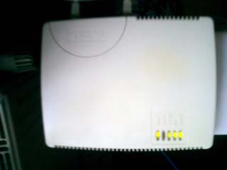

mein altes modem ist dieser weiße kasten ohne namen, den es damals bei der telekom zum anschlus dazu gab. das modem hatte ein internes netzteil. ich hab halt leider nirgens einen namen gefunden. aber mal ein bildchen angehängt.

ich hab mal hier im forum gewstöbert und habe gefunden, dass die ur-2 ports erst 2002 eingeführt wurden. mein dsl anschluss ist aber älter. was mus ich dem router da als alternative einstellen? oder muss ich da jetzt die telekom kontaktieren und die sollen mir das auf ur-2 umstellen?
Entweder das oder die geben dir die Zahlen für die alte Leitung bekannt, wie VPI und VCI, die Du unter ADSL-Einstellungen ändern kannst. Aber ich habe gehört, daß die Einwahl über 1&1 umständlich sein soll bei dem Router, aber weiß nicht ob´s stimmt. Früher bei Arcor hatte die Leitung VPI 8 und VCI 35. Probiere diese ja mal aus!
ich hab die terrorkom mal angerufen, und die stelen mir mein dls am montag auf das "neue" system um. dann müsste ja auch mit den standart-einstellung das modem funktionieren.
danke nochmals für die hilfe. :cool_alt:
