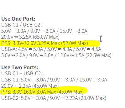

Vorsicht bevor du dir blind irgendein 45W Netzteil kaufst.

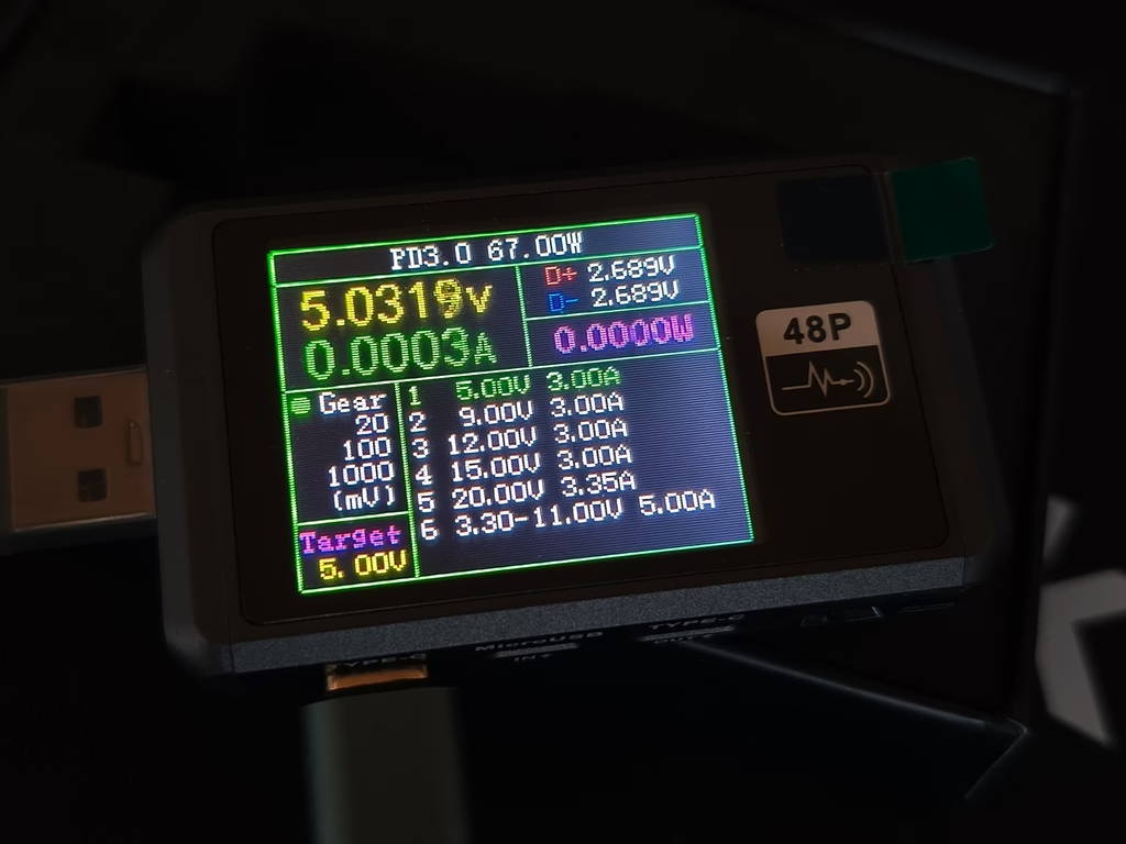

Samsung hat recht spezielle Anforderungen ans PPS-Profil. Die laden mit 9V und benötigen 5 Ampere, das liefern manchmal selbst 65W Netzteile nicht. Beispiel PPS-Profile bei Zeile 6:
Die Angaben stehen meist im Kleingedruckten bei der Artikelbeschreibung oder der Anleitung.
Damit will ich aber gar nicht implizieren, dass es teuer sein muss. Das oben gemessene Toocki 67W Netzteil hat mich 15€ gekostet und damit lade ich vom Telefon bis zum Laptop alles.
