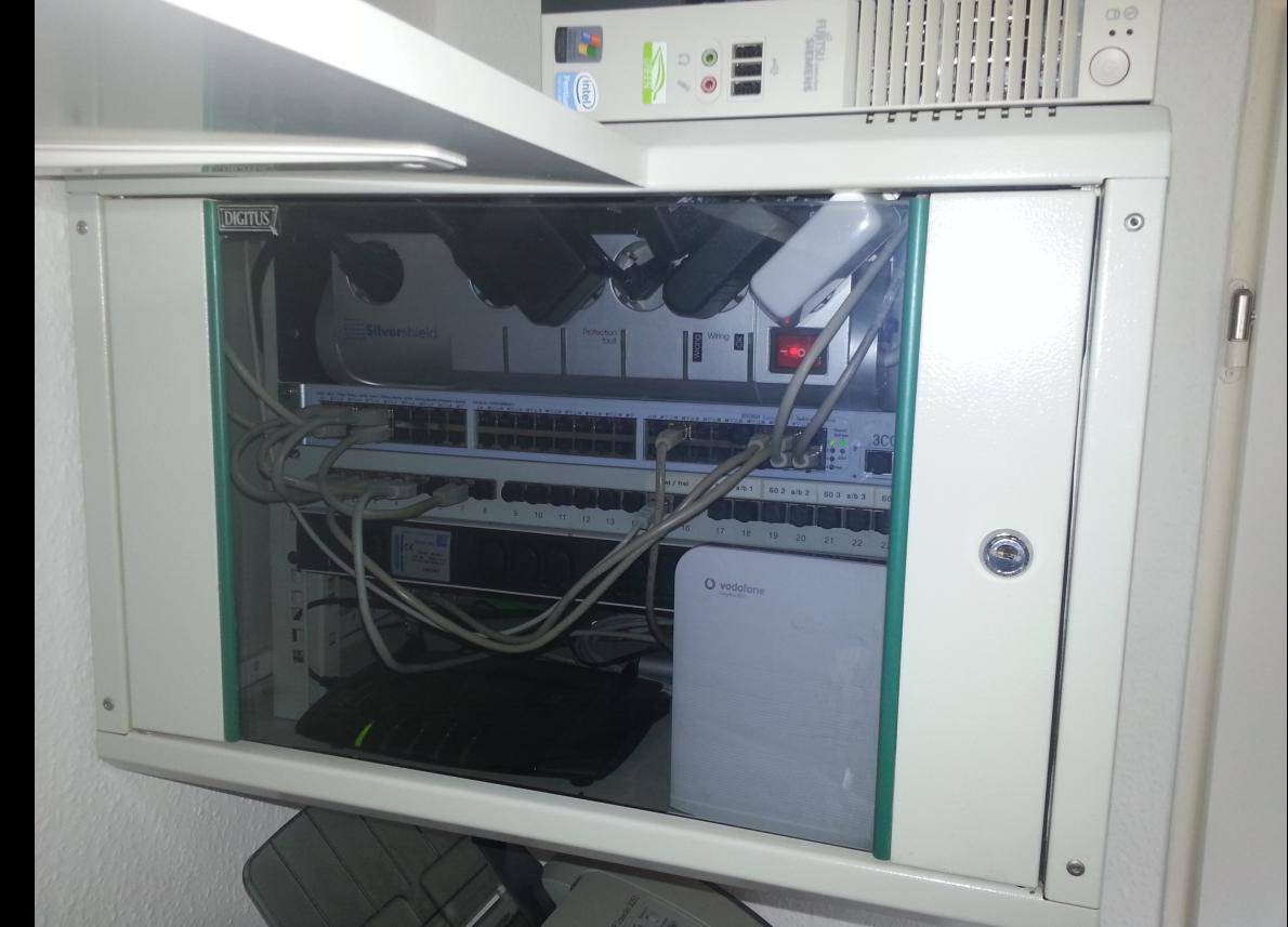

Ich habe das bei mir so gelöst:
Gruß X23

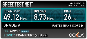

TrackStriker schrieb:
Aye, sir. Ich dachte die sein so unzuverlässig? ._.'
nicht das ich wüßte das funktioniert bei mir immer bestens, du kannst ja auch selbst einen anderen server zum vergleichen auswählen dann hast du einen mittelwert. Kannst ja auch mehrfach messen.
Jedenfalls hast du keine vollen 50 mbit ;) Lass mich raten ist das vodafone?... klar steht ja da...
Das bedeutet: 4,77 Megabyte pro Sekunde im Download und 1,03 Megabyte im Upload
1 Mbit (Megabit) = ~120kb also deine Werte mal 120 / 1024 (1024 = 1 Megabyte)
Du hast also eine Vodafone Easybox 803 oder geben die was neues aus?
Gruß X23

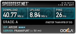

Joa, jetzt stehts so:
Wir haben eine DSL-EasyBOX 803 A
schon besser ;) mach ruhig mehrfach messungen auf unterschiedlichen servern.
Also doch so ziemlich volle 50 mbit, der upload hängt leicht nach könnten noch 8-9 prozent mehr sein.
Die Easybox 803a istn scheiss teil ;) ich hab die nur zum aufsplitten der vc's vorgeschaltet und lass die Fritzbox den rest machen. Liefern die immer noch die Sphairon 1113 VDSL Vorschaltmodems aus?
Wenn du kein Vodafone TV dazugebucht hast (was scheisse ist) kannst du die Easybox 803 gegen eine Fritzbox ersetzen falls dir mal eine in die Hände fällt. Ansonsten wirds etwas frickelig IPTV ans laufen zu bekommen, es geht zwar ist aber nix für dein Laien.
Gruß X23
