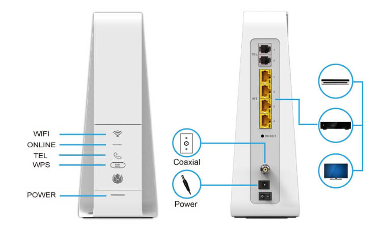

Du meinst sicherlich die Connect Box..
Die hab ich auch... keine Probleme damit.

was ist die "ganz neue Unitymedia Box"?

Deine UM Box hat doch bereits 4 LAN Ports.

was ist die "ganz neue Unitymedia Box"?[/QUOTE]
Das neue Kabelmodem von UM mit integriertem WLAN-Router. Ich habe das Ding gleich durch eine FB-cable ersetzt. 120 MBit per WLAN halte ich schlichtweg für unmöglich, vor allem mit dieser Box. Sind normal bei Direktverbindung via LAN-Kabel.

120Mbit/s ist über WLAN gar nicht schwierig zu erreichen. Verwendung vom ac-Standard vorausgesetzt.
Die aktuelle Connect Box von Unitymedia (kommt entweder von COMPAL oder ARRIS) genießt eigentlich einen ganz guten Ruf. WLAN Performance ist mit der 6490 Cable vergleichbar. Für die meisten Anwender ist es komplett unnötig das "Ding" zu ersetzen. Die Fritze ist eigentlich nur interessant wenn man die integrierte DECT Basis, ISDN oder den DVB-C Streaming Server benötigt.
