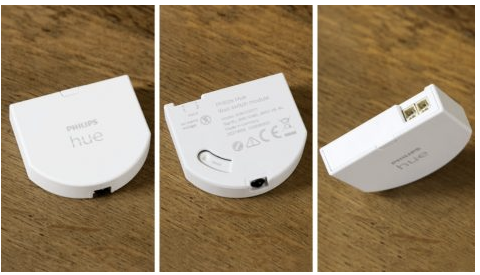

Wenn du Hue Leuchtmittel einsetzt, kann du die HUE Wandschalter verwenden. Die werden hinter die normalen Wandschalter gesetzt und mit dem Schalter verbunden. Die Stromkabel werden dabei "überbrückt" und sind somit ständig "an" (vorsicht bei arbeiten am Strom dann, immer Sicherung raus). Vor dem Kauf außerdem mal prüfen ob hinter den Schaltern noch etwas Platz ist. Die sind zwar recht klein, aber bei manchen Dosen wirds schon eng..

Die Idee mit den Wandschaltern behalte ich, die kann man ja nachträglich noch reinbauen. Auch will ich versuchen die eigenen Schalter zusätzlich anzubringen, gerade in der Küche mit den Leuchtbändern oder im Wohnzimmer hätte man so noch mehr schaltmöglichkeiten auch ohne Handy.
