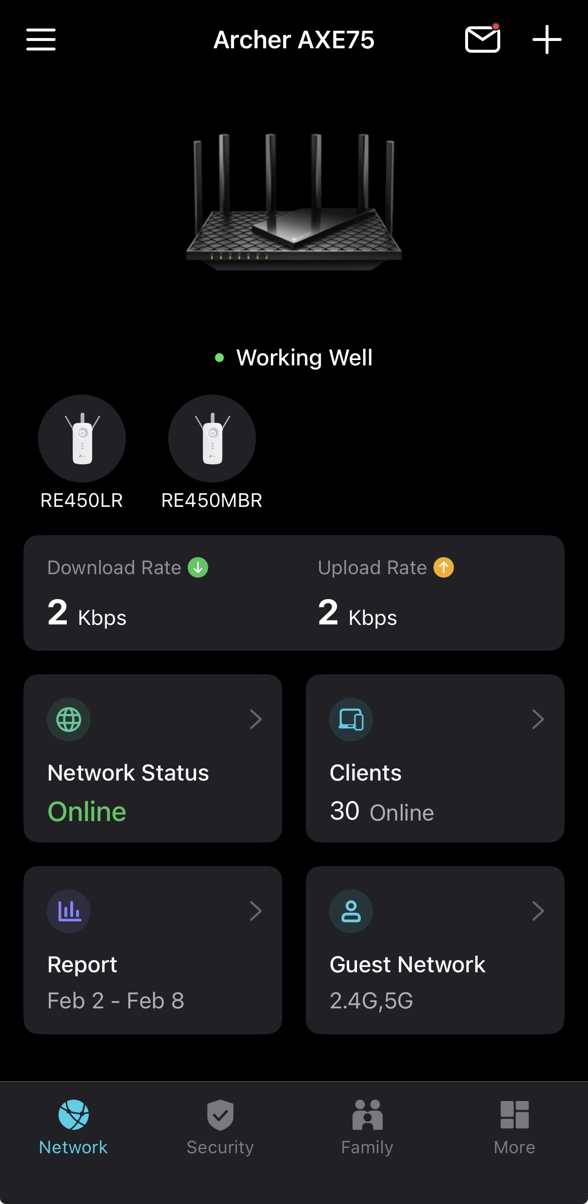

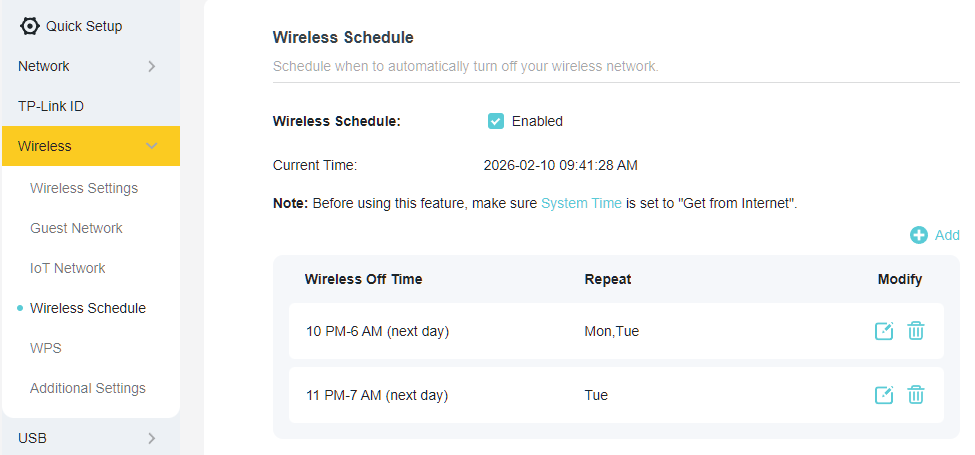

Mein TP-Link Konstrukt kann das definitiv. @fjord
Nennt sich im englischen meist Wireless Schedule.
Allerdings ist Deine Vorgabe wegen der Zeiten etwas sehr unvollstaendig um das hier nachzubilden. 😉
Ich meine das AVM und andere Hersteller das auch irgendwo mit drin haben. Meine TP-Link (AXE75 plus 2 x RE450) sind ja nicht mehr der neuste Schrei.
Dein "must have" decke ich definitiv mit meinem Konstrukt ab.
Genereller Hinweis. Bei mir ist der Provider-(Router) im Bridge-Modus.
Anyway. Hier die Steuerung per App. Neben dem Gast Netz habe ich noch ein IoT Netz.
Also ja. Es geht Alles was Du willst.
Reaktionen: fjord und JumpingCat

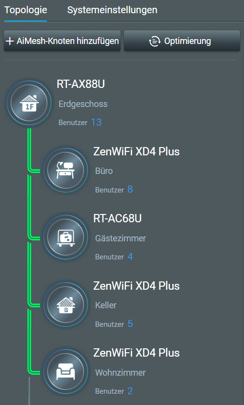

Thema Kinder. Das habe ich auch und ich kann bei Asus Mac-Adressen im Router hinterlegen, oder auch ein separates Kinder WLAN bereit stellen um diese Endgeräte speziell einzuschränken / überwachen (Traffic-Analyse und Filter, Nutzungszeiten, welche Apps dürfen wann was, etc). In meinem Fall ist das ein Kindertablet
Reaktionen: fjord und BFF

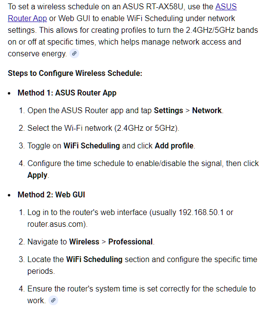

Der Router bei Dir kann wohl "wireless schedules". Also liess Dich schlau. @fjord
Damit hast Du zumindest einen Anfang.
