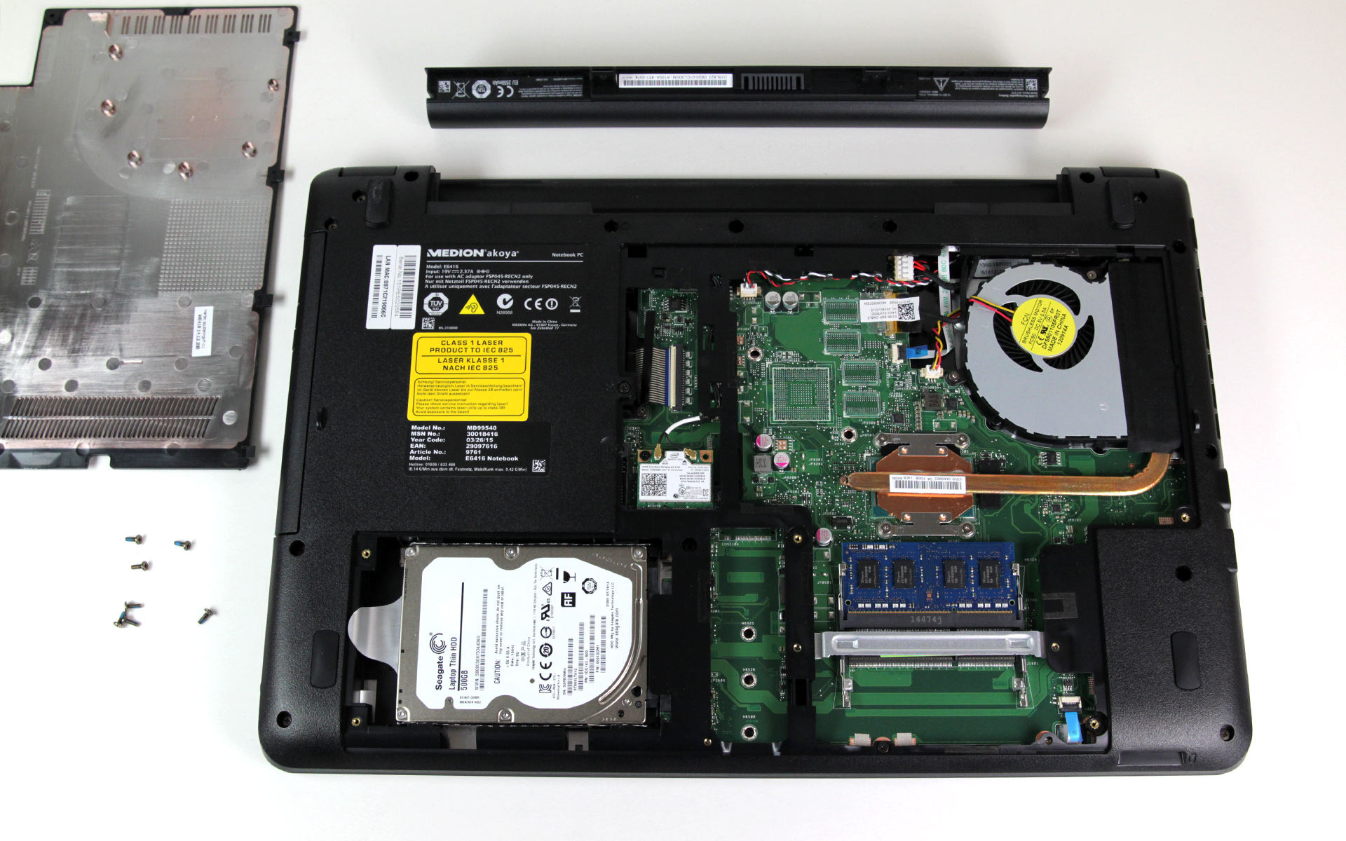

Hier mal meine Empfehlung: http://geizhals.de/medion-akoya-e6416-md-99532-a1317929.html?hloc=at&hloc=de Denn da gibt es eine grosse Revisionsklappe, unter der man sogar problemlos das Kühlsystem ausbauen und reinigen kann. RAM, HDD und Akku lassen sich nach belieben auswechseln.
