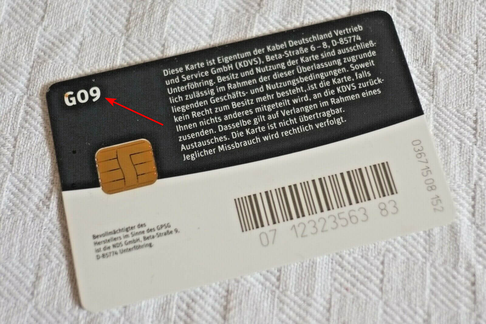

Ist Deine Smartkarte für das Verschlüsselungssystem Conax?
Vodafone hat eigentlich nur NDS-Karten!
Erkennen kannst Du das an dem Aufdruck auf der Karte.
Steht dort D01 -> D09 sind das Karten welche nur Sender mit der Verschlüsselung Conax entschlüssel können.
Smartcards von Vodafone haben aber in der Regel nur den Aufdruck G02 oder G09. Diese sind zum entschlüssel von Sendern im NDS-Verschlüsselungssystem im Vodafone-Fernsehnetz.
Egal wie Du es drehst...Dein von Dir gekaufter Receiver wird niemals im Vodafone-TV funktionieren. Vodafone bzw. KD verschlüsselt nur und ausschließlich im NDS-Verfahren. Und dafür brauchst Du erstens eine Smartcard G02 oder G09 und einen Receiver der NDS entschlüsseln kann.
Oder zumindest einen Receiver mit CI+ Schacht für ein entsprechendes Interface welches man mieten oder gar kaufen kann bei Vodafone zum entschlüssel mittels entsprechender Smartcard.
