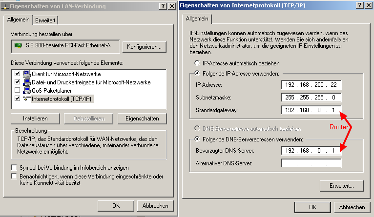

Am Switch und an der PC-Netzwerkkarte prüfen, ob die Status-LEDs auf grün sind (zeigt an, ob die Kabel überhaupt richtig angeschlossen sind)
>IP des Rechners ändern:
- mit rechter Maustaste auf Netzwerkumgebung
- Eigenschaften
- Internetprotokoll (TCP/IP)
- Eigenschaften
- IP 192.168.0.10 (oder sowas) Subnet 255.255.255.0
- Dort kann auch die nervende Mitteilung '..keine Konnektivität..' ausgeschalten werden
- OK
- Neustart
Es hängen zwei Rechen momentan dran, sollich das bei beiden machen? Muss noch was in das Kästcin DNS Server?
3 Möglichkeiten bei DNS:
1) leer lassen
2) kannst die IP deines Rechners dort eingeben
3) falls hinter dem Switch irgenwie mal ein Router kommen sollte (wegen Internet), die IP des Routers eintragen
Bei den Rechner unterschiedliche IPs auswählen 192.168.0.10, 192.168.0.20 usw.
Wie ist es mit dem automatisch Beziehen? War doch die Sache mit DHCP oder? Wäre auf einer LAN ja einfacher und schneller.
DHCP funktioniert nur, wenn du auch einen DHCP Server im Netz hast! In deinem Fall ist ja nur die Switch da, somit auch kein DHCP Server. Schließ mal einen Router an, dann bekommst du auch eine IP. Ohne Router musst du feste IPs vergeben!
