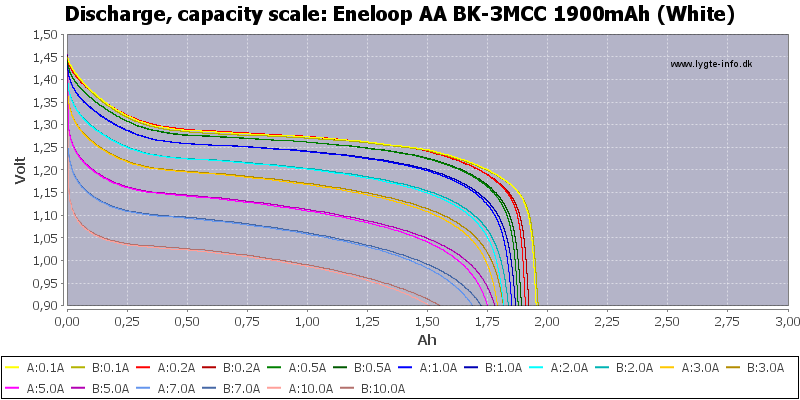

Mein günstiges Multimeter zeigt nach dem Laden zwischen 1,35 bis 1,45V an. Ist also nichts ungewöhnliches, die Spannung fällt bei Nutzung ja schnell wieder auf 1,2-1,3V ab.
Quelle: https://eneloop101.com/batteries/eneloop-test-results/
Entladekurve einer Eneloop AA Zelle. Die Höchstspannung (meist Ladeschlussspannung genannt) liegt da bei 1,45-1,5V, da macht das Ladegerät nichts verkehrt. Einzig wird die Anzeige des Ladestroms (hoffentlich) nicht stimmen. AAA Zellen mit 400mA zu laden, wenn deren Leerlaufspannung bereits bei >1,3V liegt wäre schlecht.
