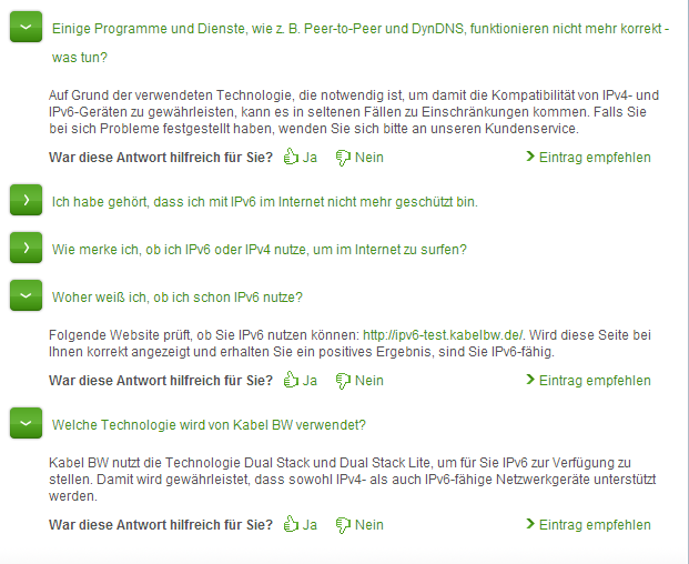

Du wurdest möglicherweise auf Dual Stack Lite umgestellst.
Einfach mal googlen und prüfen.
Danke für die Hinweis! Scheint bei mir der Fall zu sein:
Bei dem Test ("http://ipv6-test.kabelbw.de") kam dann nämlich "Die Website wurde über IPv6 aufgerufen"!
Oh man...das darf doch nicht wahr sein! :(

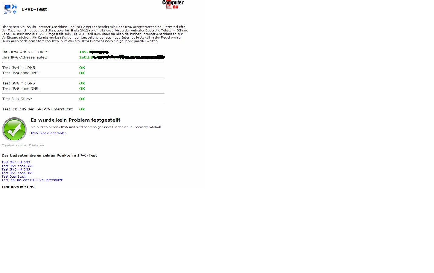

Heute also die Umstellung auf Dual Stack...aber es geht immer noch nichts! :heul::heul::heul:
Ne Testseite sieht allerdings ganz vielversprechend aus:
Anpingen von außerhalb per cmd von einer IPv4-Adresse auf die "149.1xx.xx.xx" ging übrigens auch nicht!
Hat jemand noch 'nen Tipp? :)
