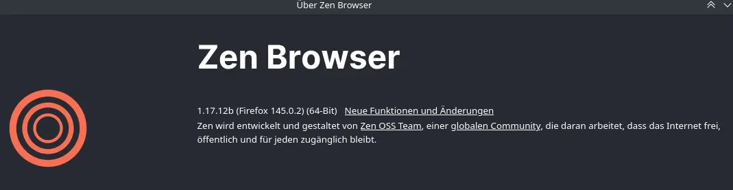

Bei mir ist es Version
Edit: ist dein Firefox auch ein Flatpak?

Also wäre schon interessant trotzdem rauszukriegen, wo es da mit dem Firefox/Zen klemmt :-)
Muss ich morgen schauen, hab den Laptop jetzt nicht da.
