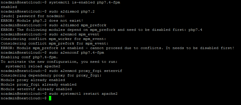

sudo a2dismod php7.2
sudo a2dismod mpm_prefork
sudo a2enmod mpm_event
sudo a2enconf php7.4-fpm
sudo a2enmod proxy_fcgi setenvif
sudo systemctl restart apache2
Das habe ich gemacht
Es erscheint eine andere Fehlermeldung " Not Found The requested URL was not found on this server"
