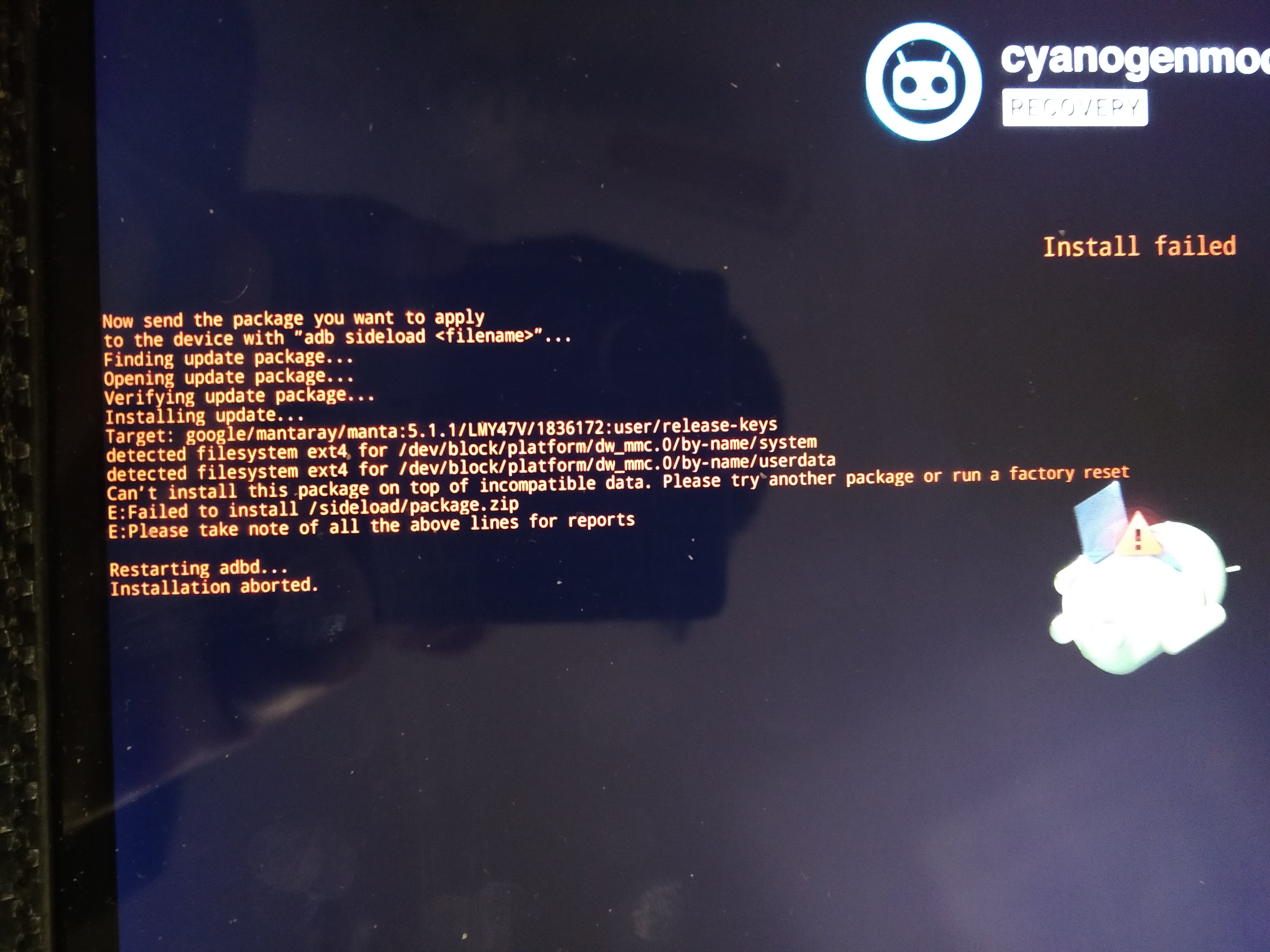

Jetzt wollte ich den Cyanogenmod mit Android 6 installieren. Das klappt aber einfach nicht. Ich hab auf dem Gerät das Cyanogenmod auf dem Nexus runtergeladen. Im Recoverymode die installation gestartet aber es bricht immer mit einer Fehlermdeldung ab. Wenn ich die installation per Windows CMD starte auch.
EDIT: nochmal zusammengefast: Egal ob per adb sideload noch wenn ich die installation aus der Recovery starte bricht es mit Fehlermeldung ab. Die Meldung habe ich abfotografiert.

da stehts doch. Mach es wie ich gesagt habe und formatiere die Partitionen!
Dazu einfach in ein aktuelles TWRP booten (den Befehl zum Flashen hast du ja) und Factory Reset auswählen.
Die CM Recovery kannst du eh vergessen. Damit sich die nicht wieder installiert, musst du dann in den Entwickler-Optionen "CM-Recovery aktualisieren" deaktivieren.

Genau dein Nexus und deine Tools, roms, zips kenne ich nicht. Aber in deinem Bild steht "Now send the package you want to apply to the device with "adb sideload <filename>"
Irgendwie sieht das aus als ob du was mit adb sideload sendest.
Ich würde es so machen.
https://wiki.cyanogenmod.org/w/Install_CM_for_manta#Installing_CyanogenMod_from_recovery
Da steht, ins TWRP (Team Win Recovery) gehen.
Dort install tippen und die CM.zip wählen.
