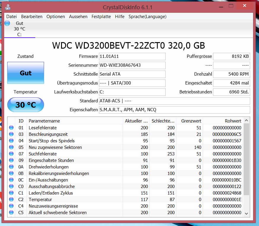

Crystaldiskinfo beschreibt die HDD mit "Gut", aber ich kann mir gut denke, dass sich nach 7000 Betriebsstunden das Lager in der Festplatte schonmal verabschieden kann...

Starte doch mal CrystalDiskInfo und zeige uns einen Screenshot davon.

Hier der CrystalDiskInfo-Screenshot:

Also keine Probleme bei der Festplatte.
Keine schwebenden Sektoren,
keine Lesefehler,
keine neu zugewiesenen Sektoren.
-> Also ist die Platteroberfläche intakt.
keine Rekalibrierungswiederholungen
-> Also macht der Schreib-Lesekopf-Arm auch keine Probleme (kein klackern).
Die Festplatte ist vom Vorwurf freigesprochen und bestens in Schuss.
