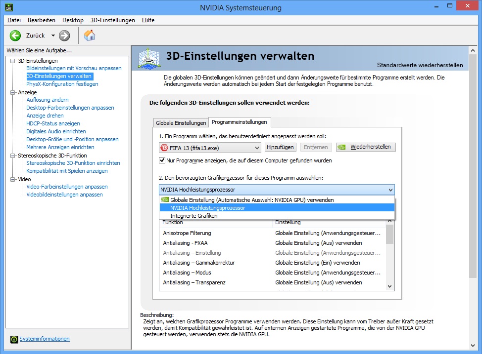

Prinzipiell geht das bei NVIDIA ganz einfach :)
Du öffnest die NVIDIA Systemsteuerung
auf übernehmen klicken und fertig.
hoffe ich konnte helfen auch wenn das Thema schon 2 Monate alt ist ;)
