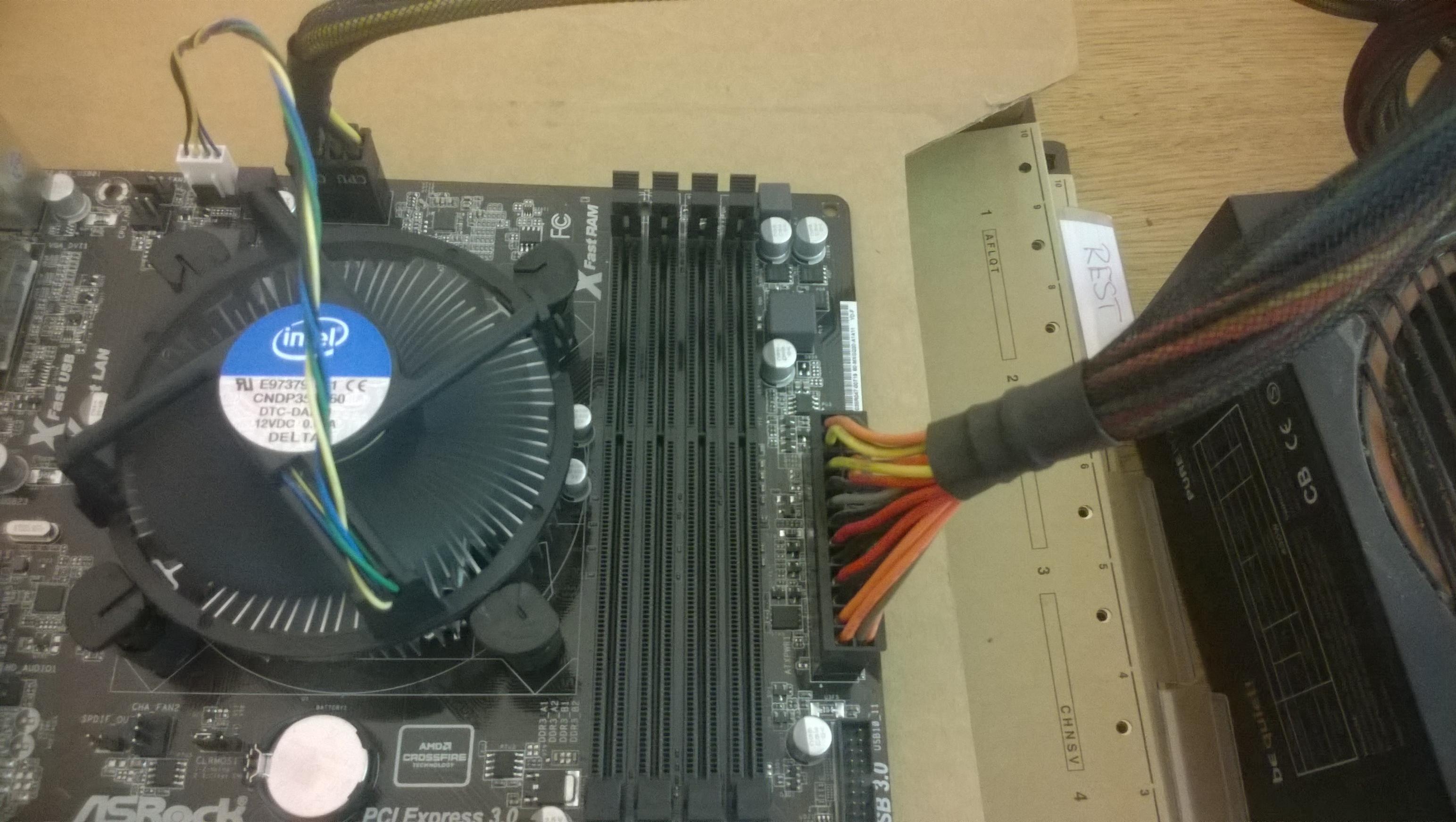

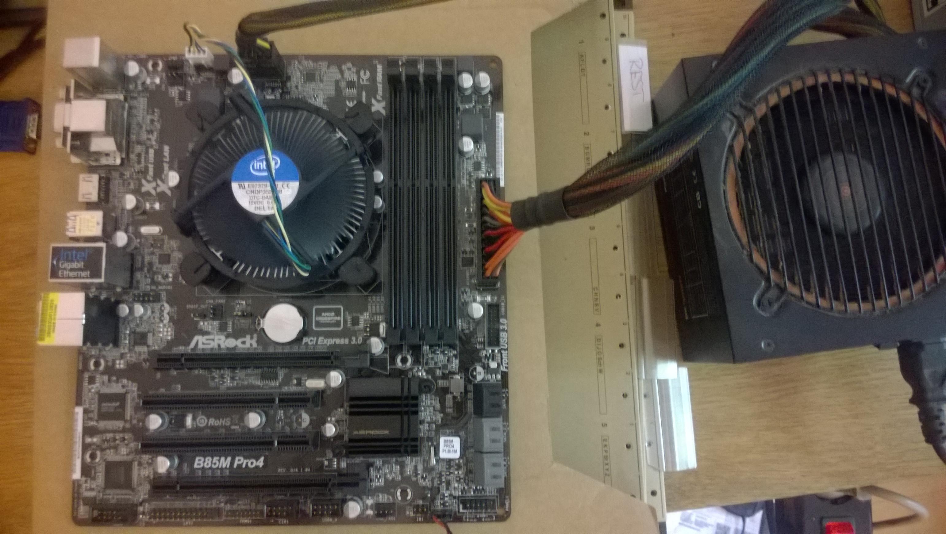

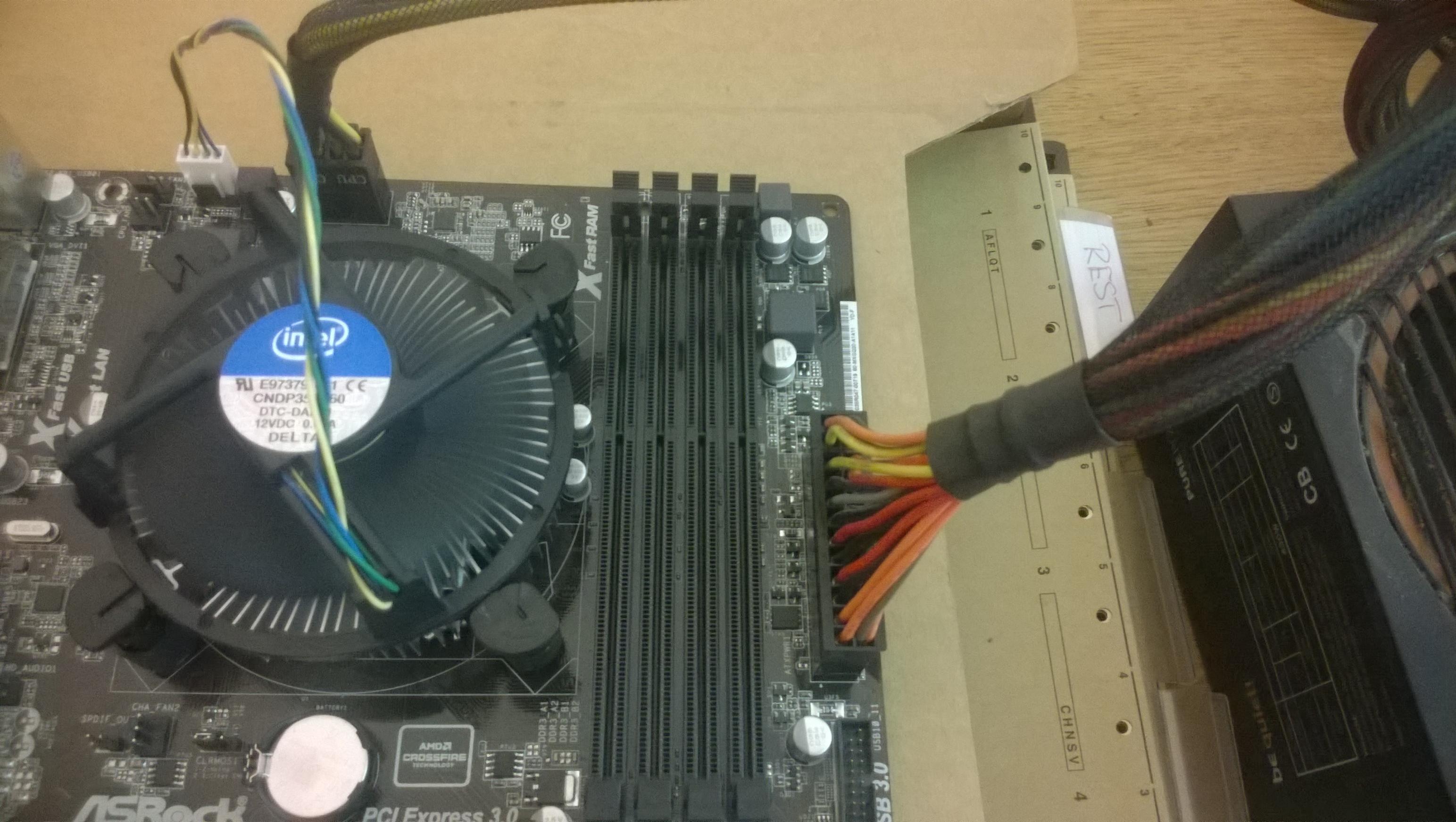

Habe mal ein paar Fotos gemacht von der jetzigen nackten Version meine Testreihe. Vielleicht fällt euch ja etwas auf.

Auf Bild 1 ist unten ein weißer Aufkleber Auf dem steht P1.xx? Ist schlecht lesbar, aber die CPU wird erst ab P1.90 unterstützt. Außerdem solltest du den Aufbau so mit 1 Ram Riegel betreiben. Ohne Ram bekommst du den Rechner nicht zum laufen, ebenso den Monitor sowie den Power Knopf auch anschließen.

Für diese CPU benötigst du mindestens Bios Version P1.90? Welche Version ist auf dem Board drauf, bei ASROCK ist normalerweise so ein kleiner Aufkleber auf dem Bios-Chip!
vielleicht hast Mobo erwischt das altes Bios drauf hat das ist schön böse falle das wird es auch sein :E

Ne ist eindeutig das bios. auf dem bild erkennt man i-was mit 1.5 oder 1.6 man muss aber 1.9 haben. Schade^^

Achja, steht 1.50 drauf. Oh mann, da hätte ich auch mal drauf kommen können.
ISt doch da der 12V Stecker. Zwei Stromanschlüsse, einmal mainboard, einmal CPU, oder?
Silver Server schrieb:
Auf dem Bild fehlt der 12 Volt ATX Stecker am Motherboard. Ohne den läuft nichts.
guck dir das Bild genau an fällt dir was auf neben den stecker für den CPU Lüfter
oder hat den PCi express stecker versenkt G*
be quiet hat so komische anordnung beim NT das ist mir auch schon mal aufgefallen
kann sein das den Falschen drin hast. 12 Volt steht drauf
In der Anleitung stand er ist 4 oder 8polig.
Der vom Noname Netzteil war 4 polig und quadratisch und der vom bequiet 8polig. Steckte auch bei mir in meinem PC so drin und lief..
und hab es mit beiden getestet. Sicher dass das falsch ist?
