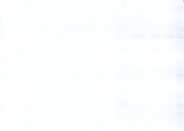

habe ein größeres Problem mit diesem kleinen Laserdrucker.
Habe von nem monat nen neuen, kompatiblen, toner gekauft.
Lief ne woche einwandfrei.
Danach produzierte der Drucker diese bekannten streifen am rand.
habe es mal aufgemacht und gereinigt, das ich was ich mich getraut habe zu reinigen.
Funzte dann wieder, aber dann passierte folgendes:
Der drucker fing an übermäßig zu dunkel zu drucken.
Das gesamte blatt ist flächenmäßig mit dunklem druck bedeckt.
Dunkel pigmentiert, nicht pechschwarz, also wie ein schwarzes netz, lesen ist eine zumutung dann.
Erneute reinigung hat leider nichts gebracht :-(
es sieht so aus
http://userpage.fu-berlin.de/~cdurrhau/fs1900.png
aber viel intensiver
danke im Voraus für die hilfe
bye
...war die Trommel zu lange ausserhalb des Druckers?
WENN NiCHT (-:
DANN das Tonermodul in Garantie UMtauschen !-(
und dazu die entsprechenden Musterausdrucke vorzeigen...
und vielleicht KEiN Rebuild-Modul mehr zulegen ,-)
nein, die trommel war immer drin
bist du sicher, dass es am toner liegt?
wenn ja, wieso?
wüsste gerne warum.
bye
Das schaut aus, als wenn die Trommeleinheit durch ist. Wie alt ist diese, und wieviele Seiten wurden damit gedruckt? Kannst du normalerweise auf einem Testdruck ablesen.
der drucker ist mehrere jahre alt, habe den geschenkt bekommen. der wurde ausgemustert bei der firma eines freundes.
Joa, dann weißt du jetzt auch warum. :D
Schau mal bei eBay, vielleicht bekommst du da günstig eine neue Trommeleinheit.
das wäre ja echt scheiße, wenn das so ist.
bei ebay gibt's keine trommeln für nen menschlichen preis.
habe aber bei OKI im service manuel folgendes gefunden:
Problem:
Seite hat einen grauen Hintergrund.
Ursache:
Elektrostatische Aufladung, normalerweise wegen
trockner Umgebungsbedingungen - Tonerpartikel
haften an Seite an.
Lösung:
Papier auf eine glattere, für Laserdrucker
geeignete Qualität umstellen oder Luftbefeuchter
verwenden.
wie jetzt?
das pulver kommt aus der trommeleinheit auf die fotowalze.
durch die trockene luft haftet mehr, so verstehe ich das.
was druchaus möglich sein kann.

Halli hallo.. so um nun alle zufirden zu stellen... ich bin informationselektroniker fachrichtung bürosystemtechnik und hab gelernt laserdrucker/kopierer zu warten usw.. dein problem ist auf eine veraltete trommel ,einen fehlerhaften reinigungswischer zurück zu führen oder irgendwas stimmt mit der übertraungsspannung nicht.
da bei den meisten laserdruckern allerdings alles in einer catridge verbaut ist dürfte es nicht möglich sein falls es der wischer (in fachkreisen "blade" genannt) diesen zu tauschen.. also neue einheit oder am besten nen neuen drucker..brauchbare laserdrucker bekommst du günstig von Kyocera oder HP.. guck da nich auf 50€.. das macht sich spätestens bei den verbrauchsmaterialien und deren preis bemerkbar.. die anbieter von billigen laserdruckern holen sich ihr geld halt über teure trommeleinheiten/toner wieder rein!
noch ein tipp.. benutze NIEMALS "kompatible" oder "rebuildtoner"..diese einheiten verursachen nur probleme.. ich bin selbst kein freund von unrechtmäßig überteuerten originalteilen aber was laserdrucker angeht spare nicht am falschen ende..ich könnte dir jetzt auch noch genau erklären wo die unterschiede liegen aber das würde hier den rahmen sprengen..

die trockene luft wirkt sich höchstens aufs papier und das haften des toners auf diesem aus...nicht auf den toner.. der toner wird über elektrostatik auf die trommel gezogen und auch wieder gelöst.. zumal toner(der meistens aus harzen und metalloxiden besteht) keine feuchtigkeit zieht und die catridge in der der lagert dicht verschlossen ist...ich hab e zumindest in meiner 4 jährigen laufbahn noch nie feuchten toner erlebt.wenn du nen drucker hast der ein 2 komponenten verfahren verwendet (entwickler und toner separat) und kein 1 komponenten system, kann der entwickler mit der zeit abnutzen und den toner nicht mehr richtig halten, so das dieser anfängt auf das papier zu rieseln.. aber das ist meistens nur bei kopierern oder teureren laserdruckern der fall..
